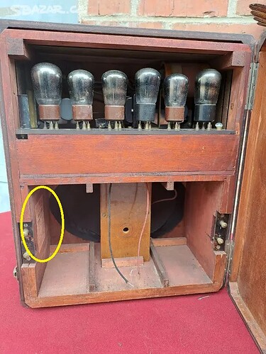

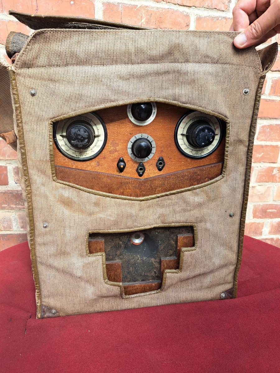

Bonjour, je suis heureux d’avoir acheté cette radio et j’aimerais en savoir plus.

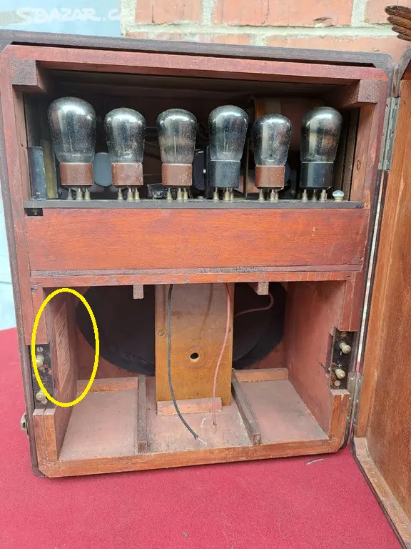

@Radek_Solnar Bonsoir,
Sur l’étiquette il y a quoi comme informations? :thinking:
Je n’ai pas encore la radio à la maison, j’ajouterai plus de photos quand je l’aurai.

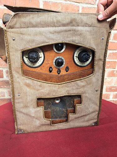

la découpe HP ressemble bien à de l’ ECR
Comme @Radek_Solnar en a maintenant l’habitude, il s’agit d’un modèle superhétérodyne français avec chargement de fréquence par bigrille.

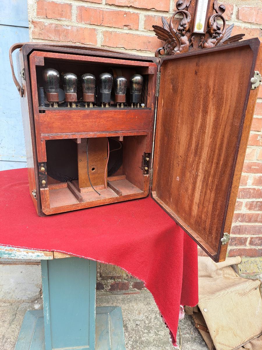

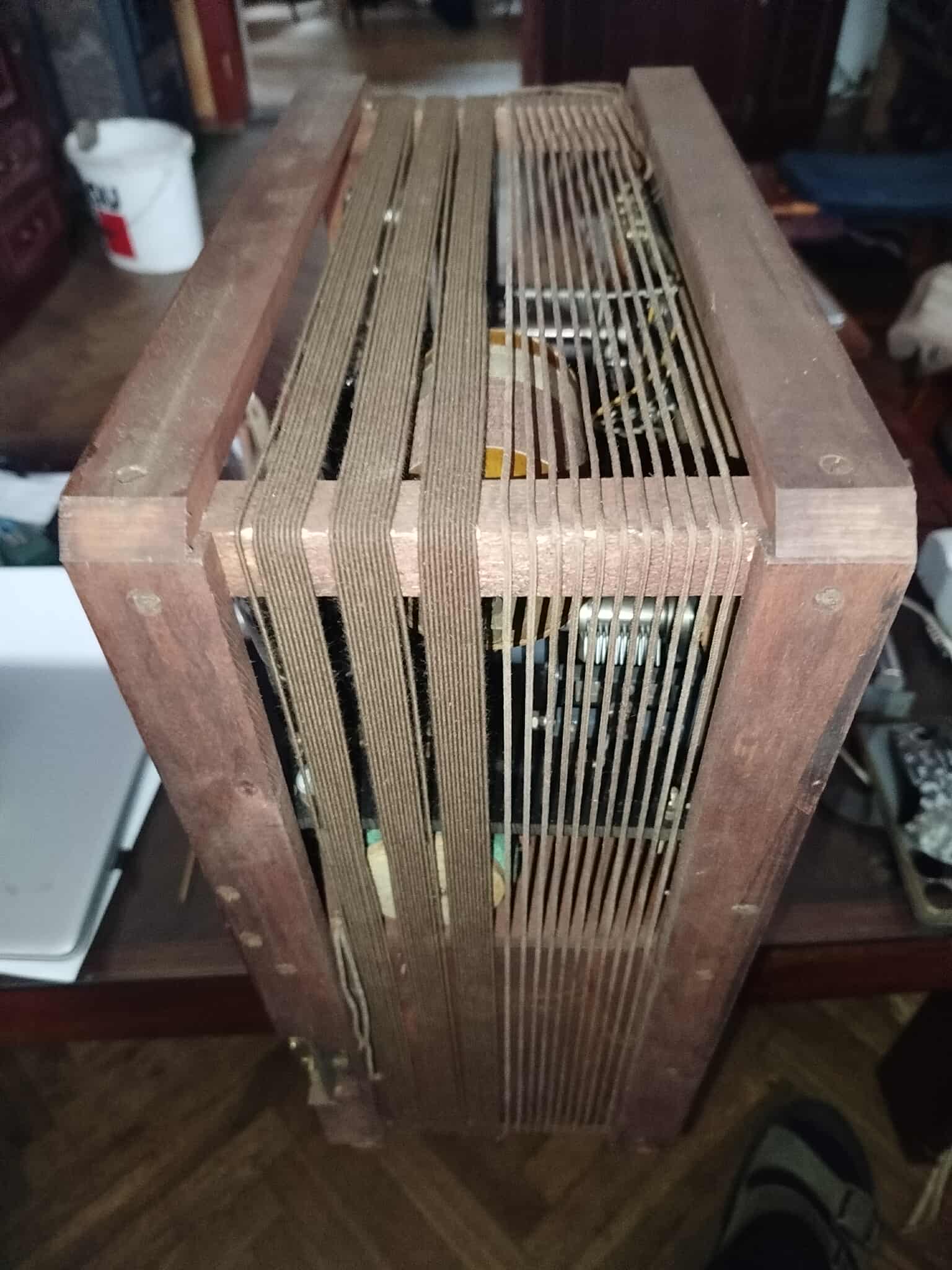

Un modèle compact portable avec réception sur cadre incorporé et diffuseur électromagnétique dans le même boitier, qui permet également de loger un accumulateur de 4 volts pour le chauffage des lampes er une pile haute tension.

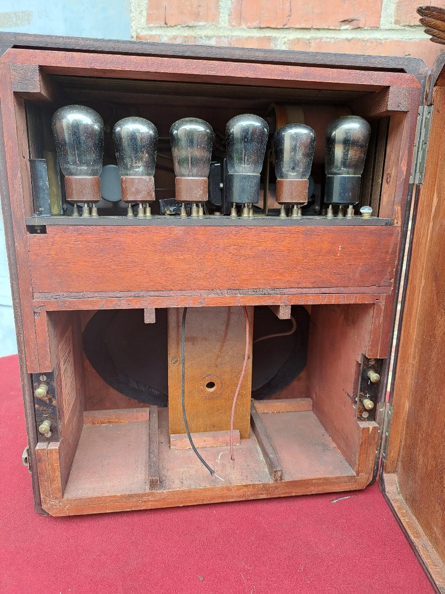

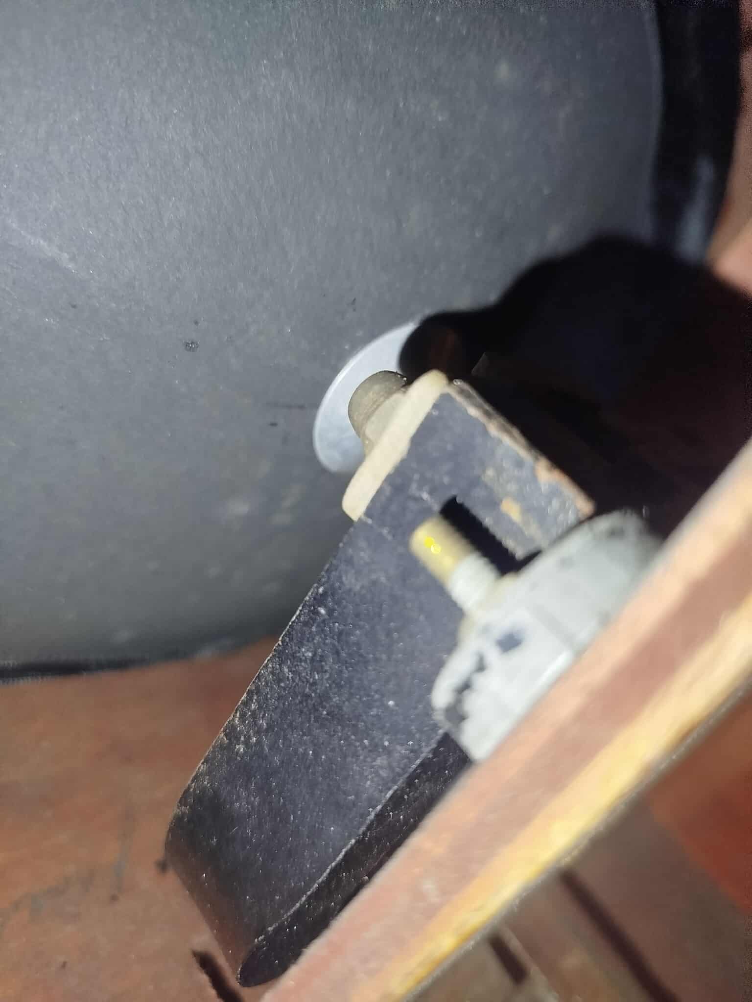

Bonsoir, on dirait qu’il manque une pièce à l’arrière du diffuseur ?
Il y a un trou, normalement il doit y avoir une vis de réglage du diffuseur.

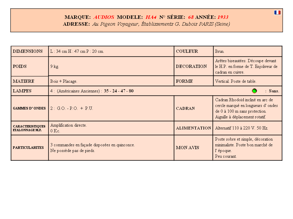

J’ai exactement le même en AUDIOS HA4 :
@Gilles-MEZONNIAUD Bonsoir,
Les scies sauteuses étaient en promo cette année là? :thinking: :face_with_open_eyes_and_hand_over_mouth:

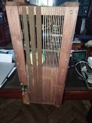

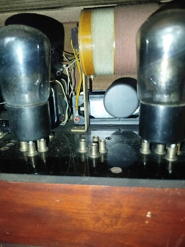

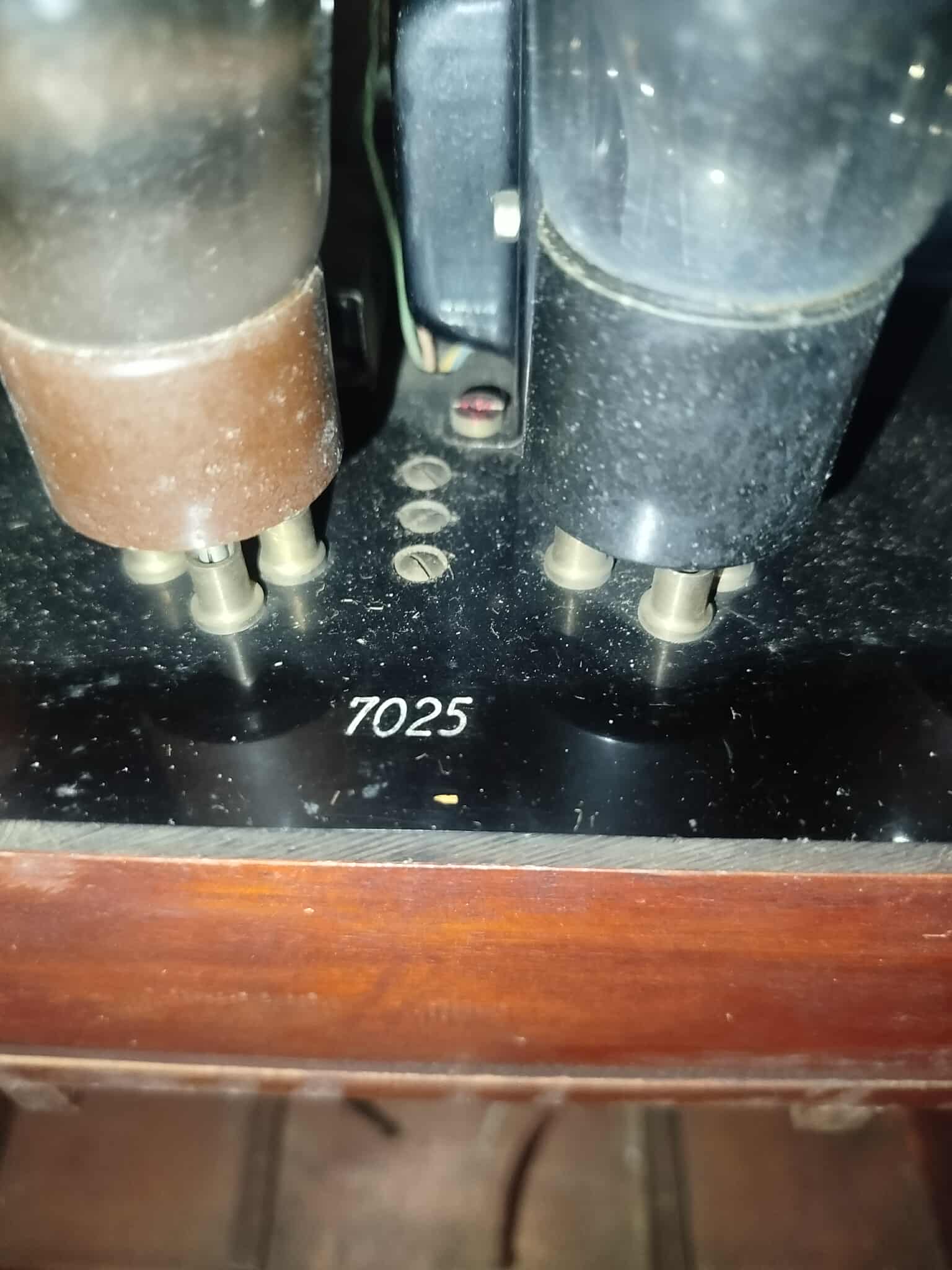

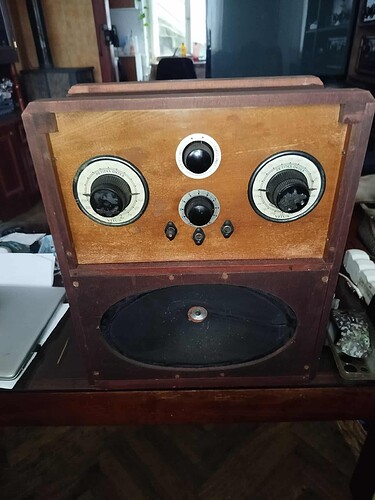

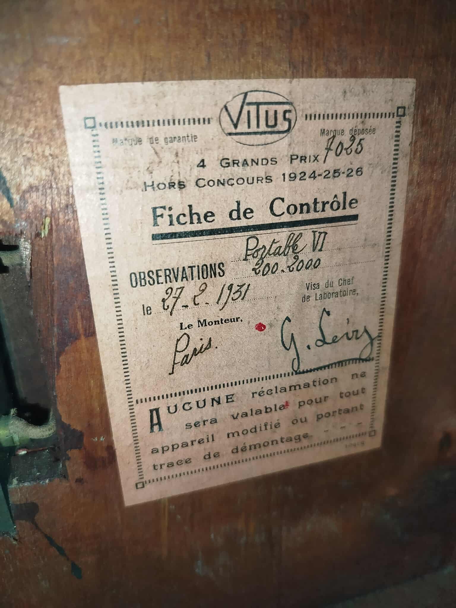

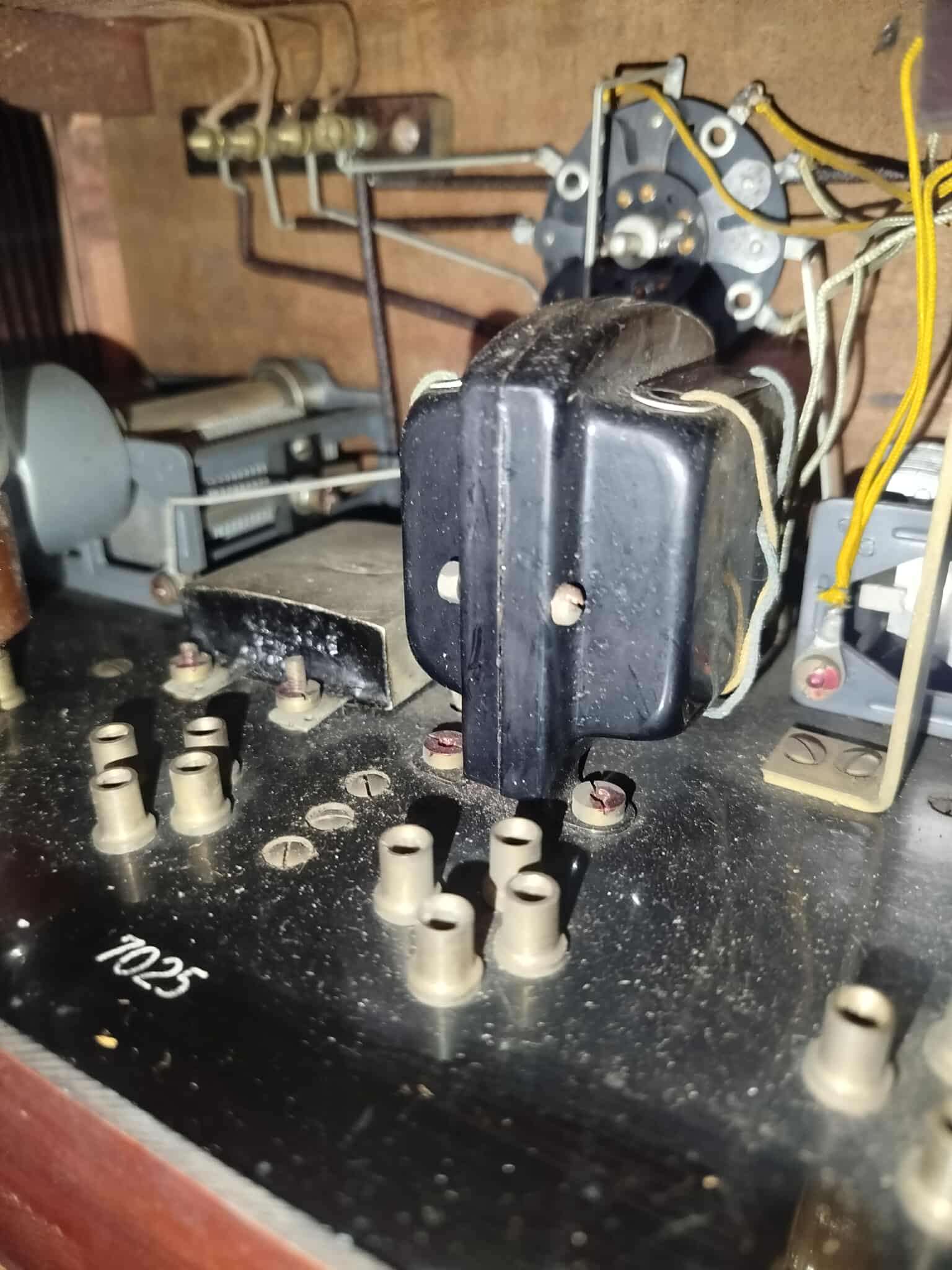

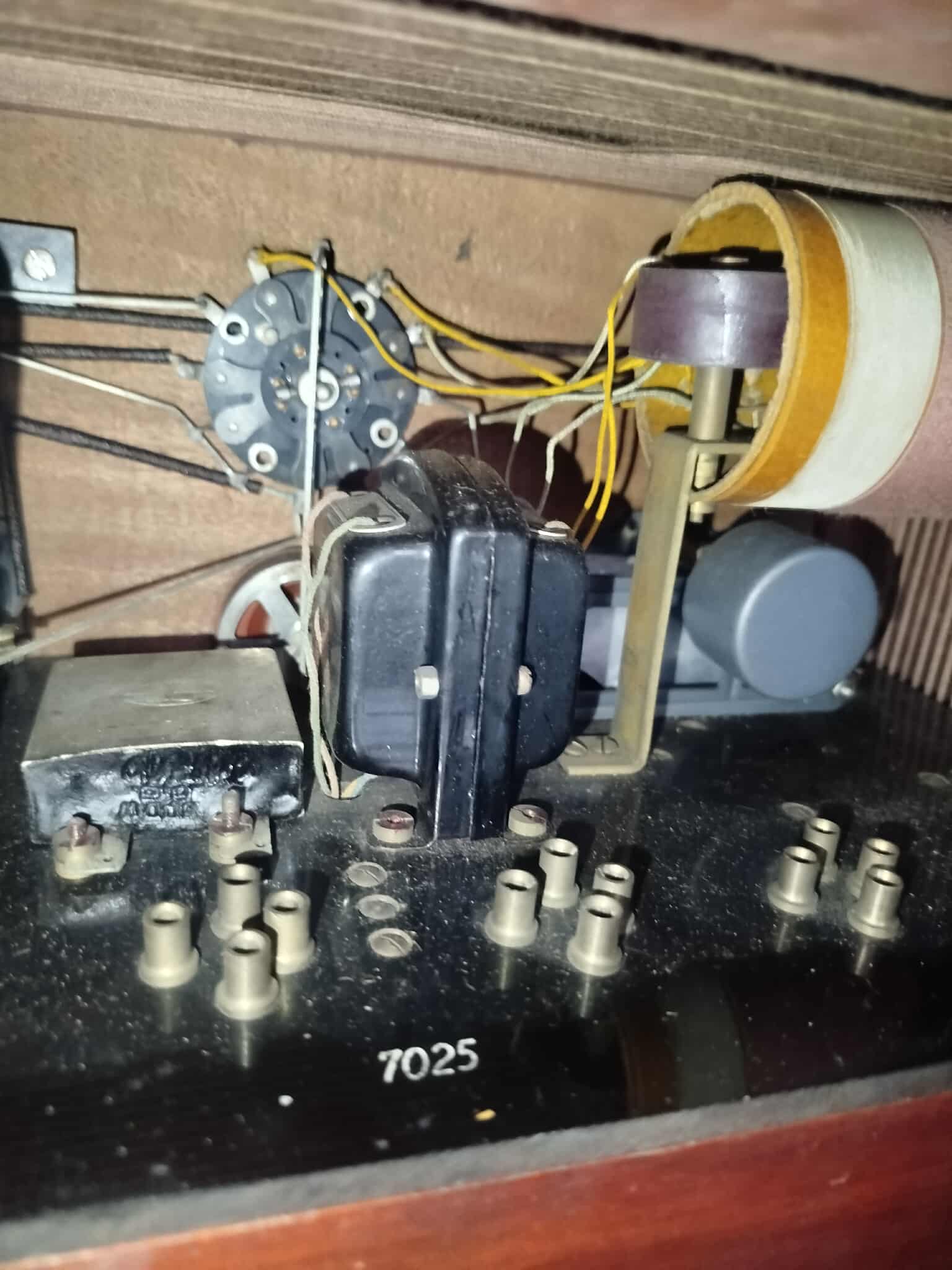

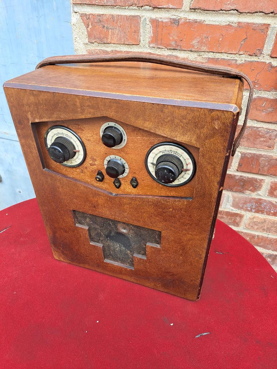

J’ai donc apporté la radio aujourd’hui et j’ajoute des photos pour une meilleure identification.
@Radek_Solnar Bonjour,
Il me semblait bien que l’étiquette allait nous donner des infos. :hugs: :wink:
Marque, date, modèle, signature… Le top! :hugs: :+1:
Au GL on a celui-là, qu’on avait zappé. Pas tout à fait identique.
Je n’ai pas réussi à le faire et j’ai dû essayer la radio Vitus. Et voilà, ça marche, mais le haut-parleur interne est faible ; j’en ai donc utilisé un autre pour la démonstration. Sinon, les transformateurs de couplage sont probablement défectueux, et quelqu’un a donc remplacé les condensateurs. Mais ce qui m’a le plus plu, c’est que les tubes sont tous à 100 %.

je reviens sur cette fiche, je ne comprend pas que personne n’a vu qu’il y avait une différence entre l’illustration 1 et 5, sur la face avant illustration 1 une prise entre les 2 boutons centraux et illustration 5 3 prises sous les boutons centraux, c’est pour cela que j’avais fait une fiche pensant qu’il s’agit de 2 modèles différents
