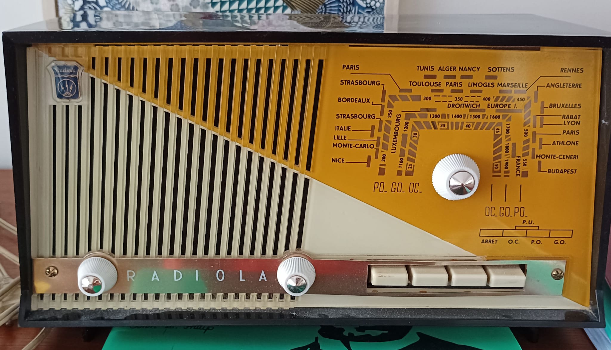

Je cherche à réparer cette radio RADIOLA années 50
Elle démarre, s’éclaire, ronronne et grésille quand on tourne les fréquences (GO, OC, …)
Sur Paris-RP ou Bourg en Bresse

Bonjour et bienvenue,
À Paris vous pouvez vous adresser à :
Paléophonies qui fréquente ce forum sous le pseudo de @tsf75 :
Ne pas la faire fonctionner et la rebrancher avant une révision, au risque de dégâts plus importants.
Comme il n’y a plus d’émissions en PO et GO en France et qu’il faut une antenne en OC pour recevoir qqch, elle n’est pas forcément en panne si elle grésille …
De toute façon sans gamme FM elle ne pourra plus être utilisée en radio de tous les jours, même après éventuelle réparation ![]()
Super vos réponses Merci beaucoup !
ET savez vous où je pourrais trouver une « antenne OC » svp ?
10 m de fil tendu entre deux poteaux. ![]()
