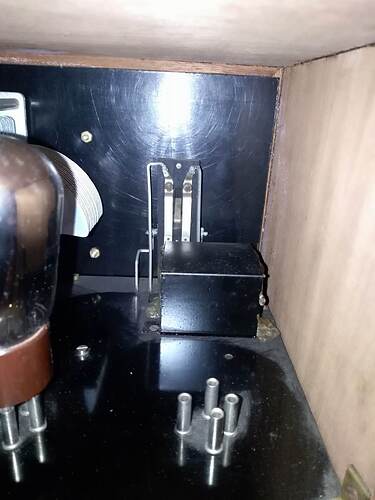

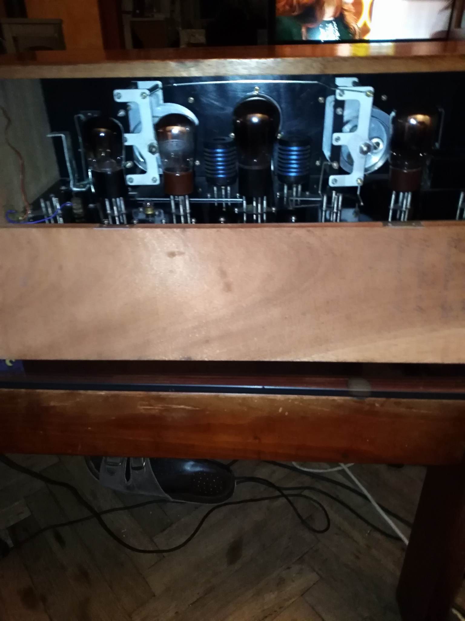

Bonjour, aujourd’hui, en plus du kit, j’ai également apporté cette belle boîte, sur laquelle j’ai pu obtenir beaucoup d’informations ici, alors j’espère que je ne me trompe pas

Celui ci semble t il :
C’est un classique récepteur superhétérodyne batterie français avec changement de fréquence par bigrille et réception sur cadre, datant de la fin des années 1920 entre 1928 et 1930 environ.
Tous les constructeurs artisanaux de petites marques comme ici utilisaient à peu de choses près le même schéma et des bobinages conçus par eux-mêmes ou des fabricants de bobinages spécialisés.
Et y a-t-il au moins un schéma de base à partir duquel il pourrait être basé ?
Oui toujours le même, celui que notre ami @Jardine_Jean-Claude a mis sur son site, il y a déjà très longtemps :
https://tsf.pagesperso-orange.fr/tsf/sh_sch1.html
Il était proposé par les bobinages Ryva :
