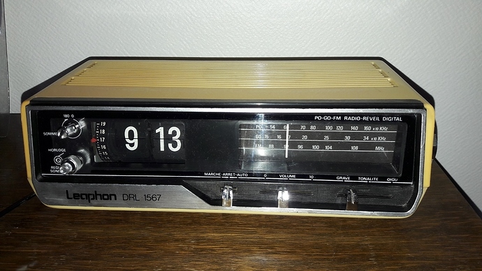

Trouvé il y a 1 mois sur un vide-grenier pour le prix d’une bière ce sympathique radio-réveil des années 70.
Je n’avais encore aucun appareil avec horloge à lamelles dans ma collection Sourire.

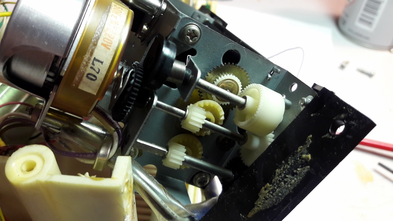

On ne pouvait plus régler l’heure sur celui-ci : après ouverture (pas facile), un axe était sorti de son logement suite à la perte d’un tout petit circlips. J’en ai refait un à l’aide d’une petite rondelle à crans. Il est reparti, tout fonctionne et depuis 4 jours, il n’a pas dérivé par rapport à ses descendants à quartz.
