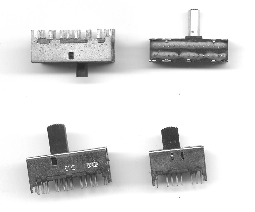

Bonsoir chers amis.
Voici ce que j’'ai en stock .
Pour avoir en dépanné des milliers, de ce type d’appareil je peu vous dire que 9 fois sur 10 on arrive à réparer le contacteur à glissière.
Amitiés JP
Avez vous un commutateur à me céder ?
Le mien ressemble fort à celui en bas à droite de la photo. Il mesure 2,5 cm de long et à 6 connecteurs.
Celui en bas à gauche me semble trop long ?
Bonsoir .
Pas de problème pou vous céder un switch ,mais les connections semble n’être pas forcément à la même place …d’ou petit problème?
Amitiés JP
En effet, il semble y avoir une petite difference, mais je peux toujours faire l’essai de remplacement.
savez vous si il existe encore ce type dans le commerce ?
Si c’est le modèle de droite qui convient quant au nombre de 6 connecteurs, il faut rappeler que c’est la tirette plus haute du modèle à 12 connecteurs qui conviendrait sinon, une fois l’inverseur ressoudé, la tirette ne sera pas manoeuvrable car ne sortira pas de la coque plastique.
