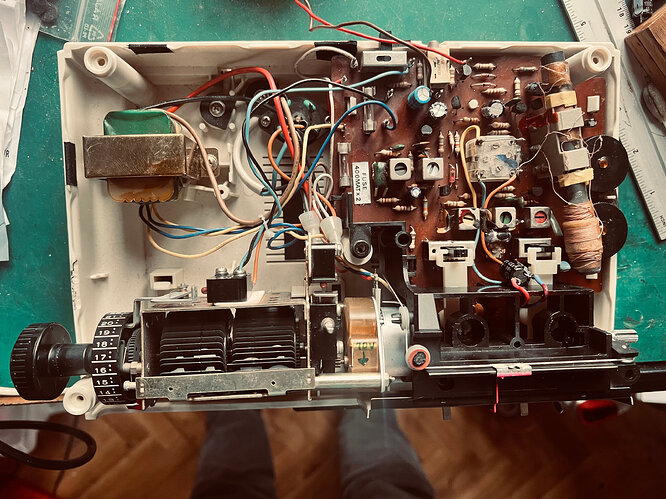

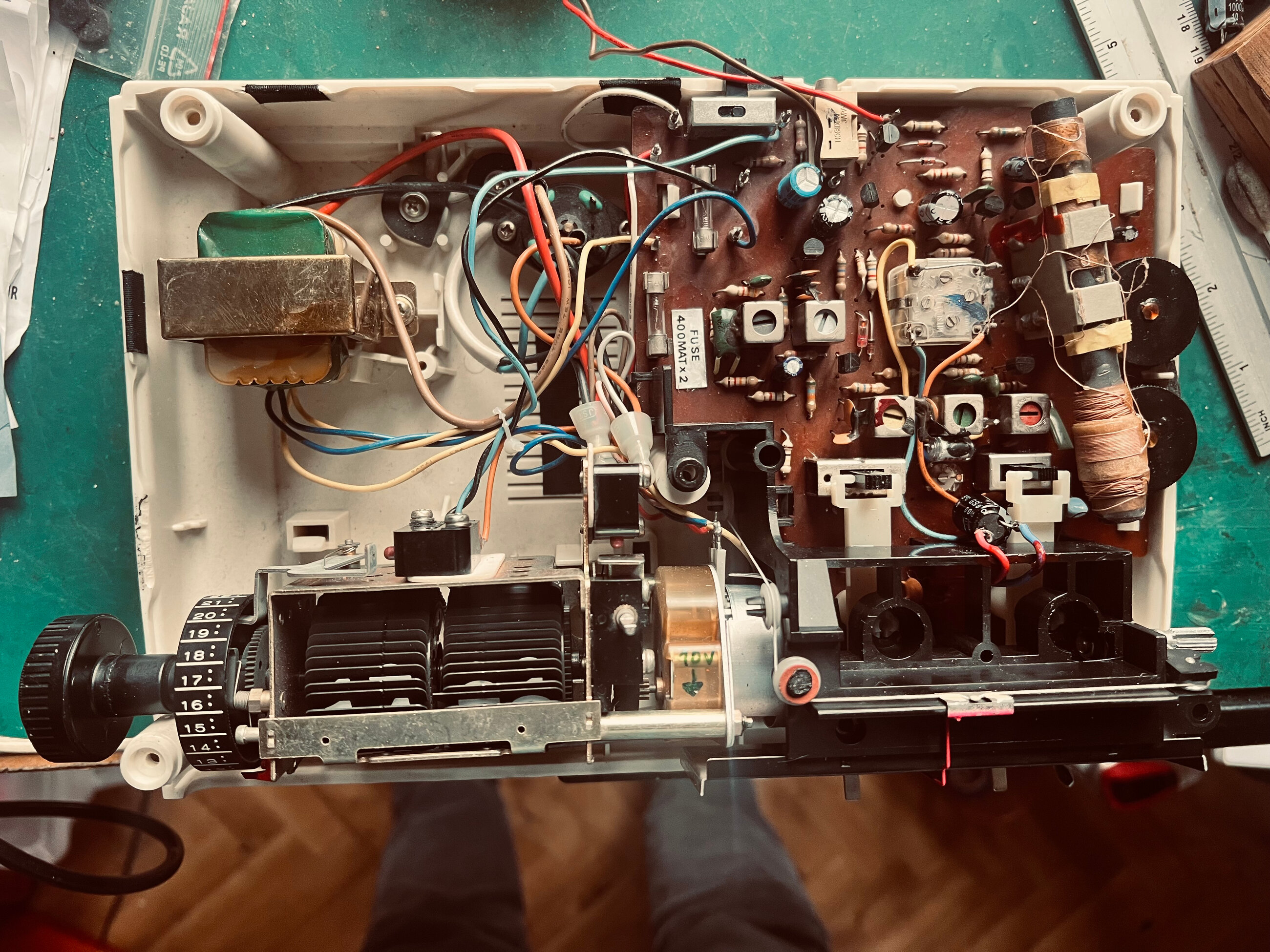

C’est un PATHE MARCONI PO GO RR227V
je vais envoyer une photo de l’intérieur
moteur 10V AC
le commutateur RADIO / BUZZER est à l’arrière au milieu
Donc, ce n’est pas un truc japonais.
Il est bi-tension (110V-220V).
On ne voit pas où se trouve le redressement et le filtrage de l’alimentation. En dessous le CI ?
Le buzzer, c’est un bruit plutôt mécanique ou un bruit produit par de l’électronique ?

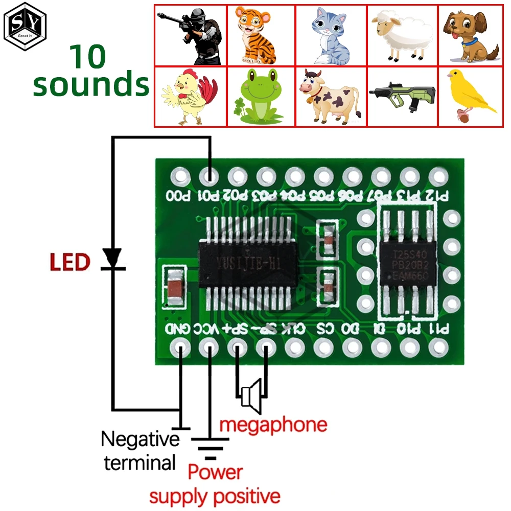

Si c’est un bruit produit par l’électronique, vous devriez trouver pour pas cher un petit module électronique de substitution chez nos amis chinois.
Exemple : un truc qui fait un bruit de « pistolet mangeant du poulet » (pas compris ce que c’était mais je trouve ça drôle !)

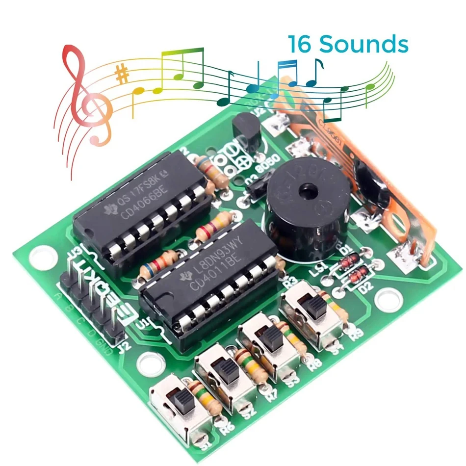

Ou ça avec un buzzer (16 sons)
Il y a aussi des modules où vous pouvez enregistrer jusqu’à 120s…
