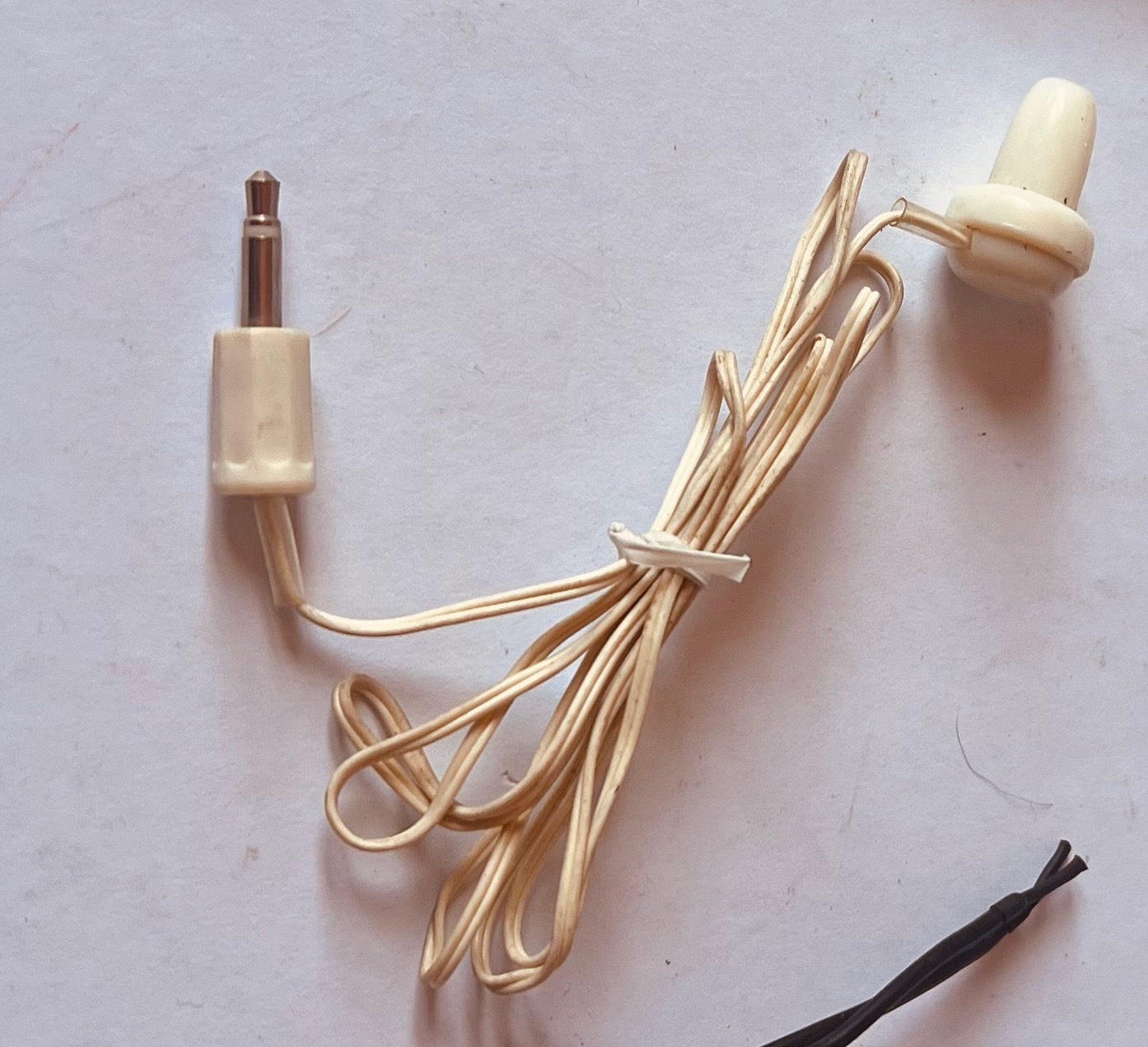

Bonsoir et merci à tous !
J’ai trouvé dans mon bazar ce genre d’écouteur jack mono
il mesure ( à l’ohmmètre ). 6 à 8 Ω.
et ça marche… un peu rudimentaire. mais bon

C’est la magie des casques : un haut parleur qui fonctionne en piston. Du coup, on peut avoir un très bon son avec peu de distorsion même avec de « vulgaires haut-parleurs ». Les faibles puissances mises en jeu permettent ce petit miracle.
