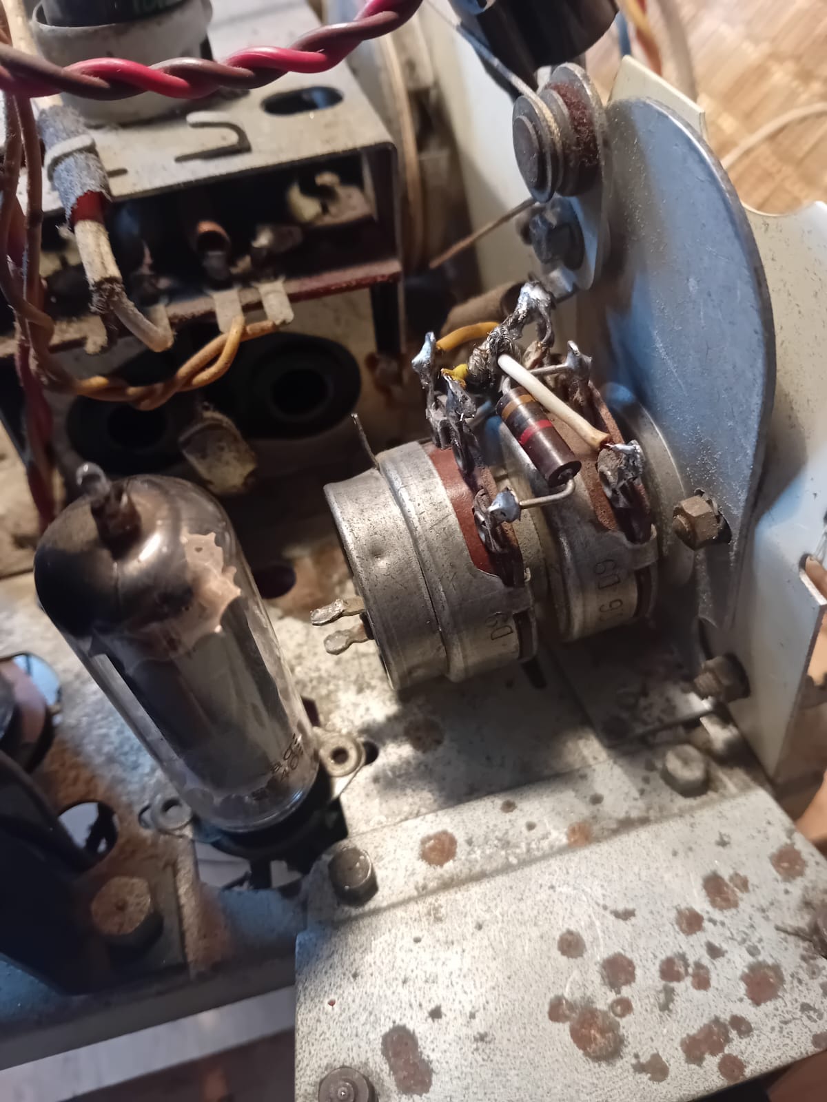

Re à tous,
Je reviens vers vous avec cet histoire de potentiomètre. Il fonctionne très bien pour le son mais pour l’arrêt de la radio pas trop. Il est censé coupé l’alimentation de la radio comme c’est écrit sur le cadre en verre (Niveau sonore et arrêt) mais ce n’est pas le cas, les lampes sont oranges et un mini bruit sort du HP.
J’ai regardé le potentiomètre, je vois deux pattes qui sortent du cul du potentiomètre mais pas de fil, pourtant des traces de soudures… J’ai testé au multimètre mais jamais de continuité entre les deux pins.
Les autres pins classiques du potard sont connectés à des fils qui vont dans le circuit mais je n’ai pas l’impression qu’elles influent vraiment sur l’alimentation de tout le circuit. J’ai jeté un oeil au circuit mais je vois pas trop ou est ce potard dessus…
Je me demande donc si la radio était branché pour s’arrêter avec ce potentiomètre, à priori oui vu ce qui est écrit sur le cadre.
l’inter associe au potentiomemetre est mort
il a ete mis hors service en le debranchant
solution reparer l’inter mais c’est delicat ou le remplacer par un neuf de meme valeur en coubre log
Merci Radiolo, qu’appelles-tu l’inter ?
les deux bornes a l’arriere du potentiometre
un contact qui s’ouvre quand on met le pot a zero
fait une photo
Oui tu as raison. Quelles sont mes chances de le réparer, tu penses ? Et si je le remplace je dois remplacer tout le cul ?
ce sera quasi impossible a trouver c’est un pot double avec inter
si tu n’a pas l’habitude de la micromecanique ce n’est pas facile a depanner
l’ideal serait de trouver en bourse radio un pot avec un arriere identique et de faire l’echange
Ok merci du conseil, je vais tenter ma chance je risque pas grand chose :))
d’autant plus que si tu met la main sur quelques vieux pots avec l’inter fonctionnel tu pourra voir comment cela se demonte et surtout se remonte
avant de t’attaquer a celui de ton poste

Oui, à l’endroit où j’ai mis les 2 flèches.
J’ai 1 Mohm sur les deux étages, merci d’avance

Je viens de l’ouvrir, j’y ai mis un petit coup de déo et fait des aller retours du mécanisme et ca a l’air d’avoir résolut le problème, merci encore slouptoouut pour l’astuce, c’est miracle ta solution. J’attends que ca sèche et je reteste.
On est d’accord que j’y connecte une borne de la prise secteur que je reprend sur l’autre pin. Je la resoude ensuite sur le gros transfo, c’est bien ca ?
Pareil, efficace le “3en1” . Du coup, j’hésite à l’ouvrir …
Les broches sont oxydées quand même.
