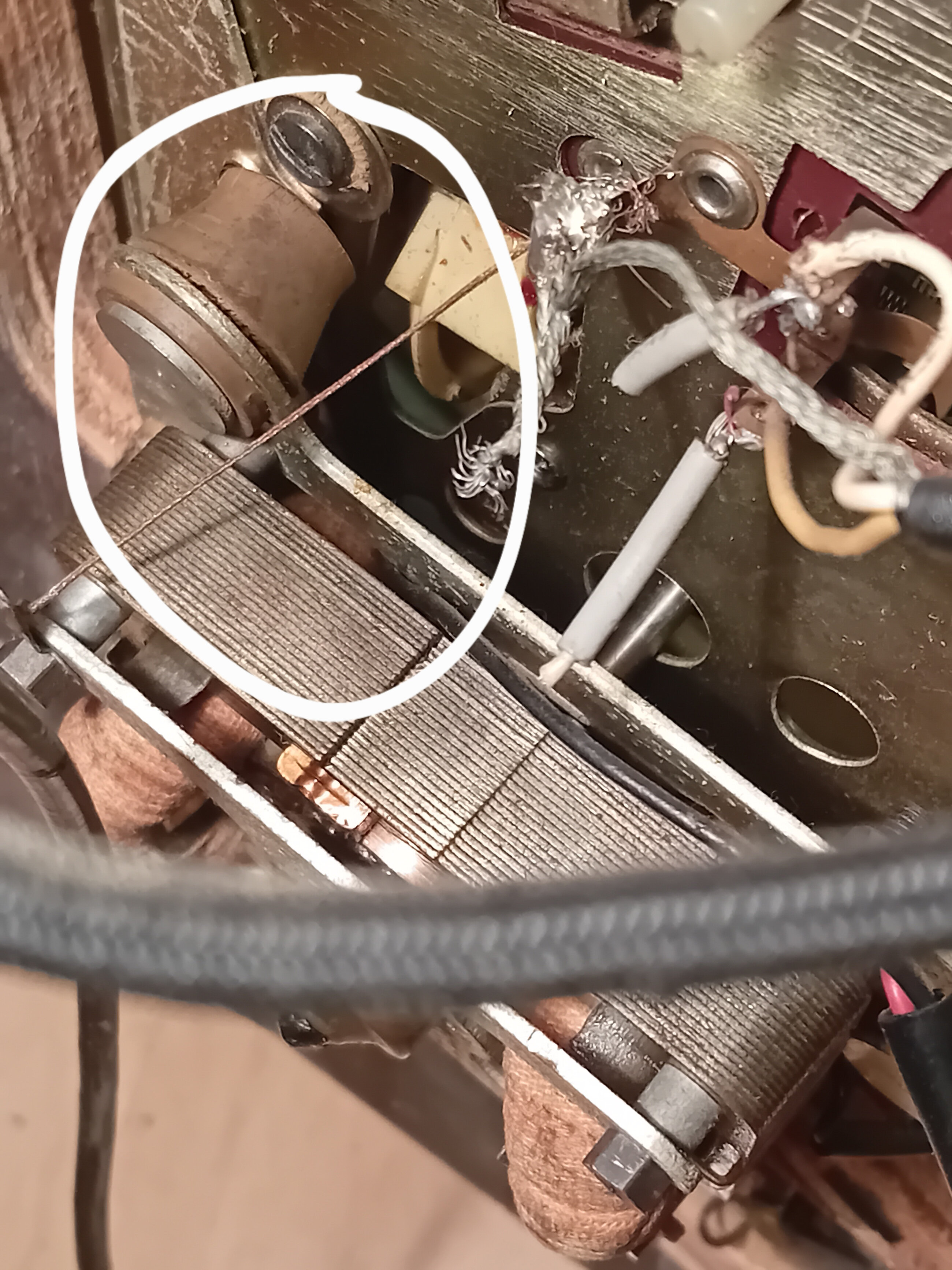

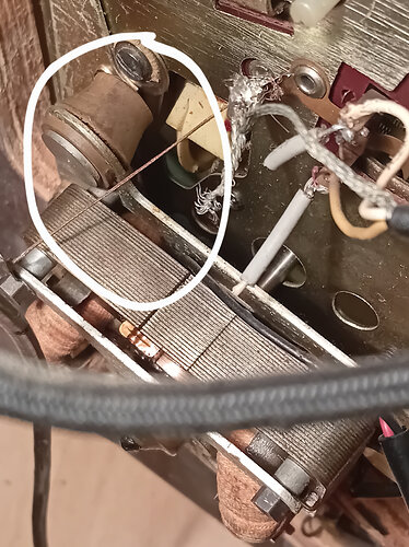

J’ai aussi remarqué que les caoutchoucs (voir photo) qui maintiennent le moteur de la partie tourne-disque sont morts. Comment faites-vous dans ce cas là ? Pieces sur Aliexpress ?

Pour les silents-blocs de traversée de fixations moteur sur le châssis , je suggère des passe fil pour traversée de carrosserie ( voire sur RS , chez Rexel, ou chez un accessoiriste auto genre Norauto, feu vert, API, ENPI …)
Je suggère pour ma part des produits vendus en « magasin physiques » connus plutôt que des plateforme internet …Plus ou moins douteuses quand a la qualité des produits , et ne permettant pas de voire de visu et en rayon ce qu’on achète quand on a pas la réference exacte ou quand il faut détourner de sa fonction première un produit .

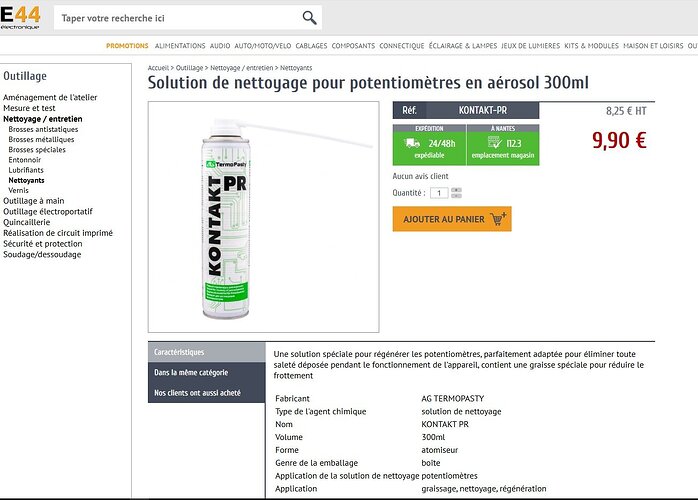

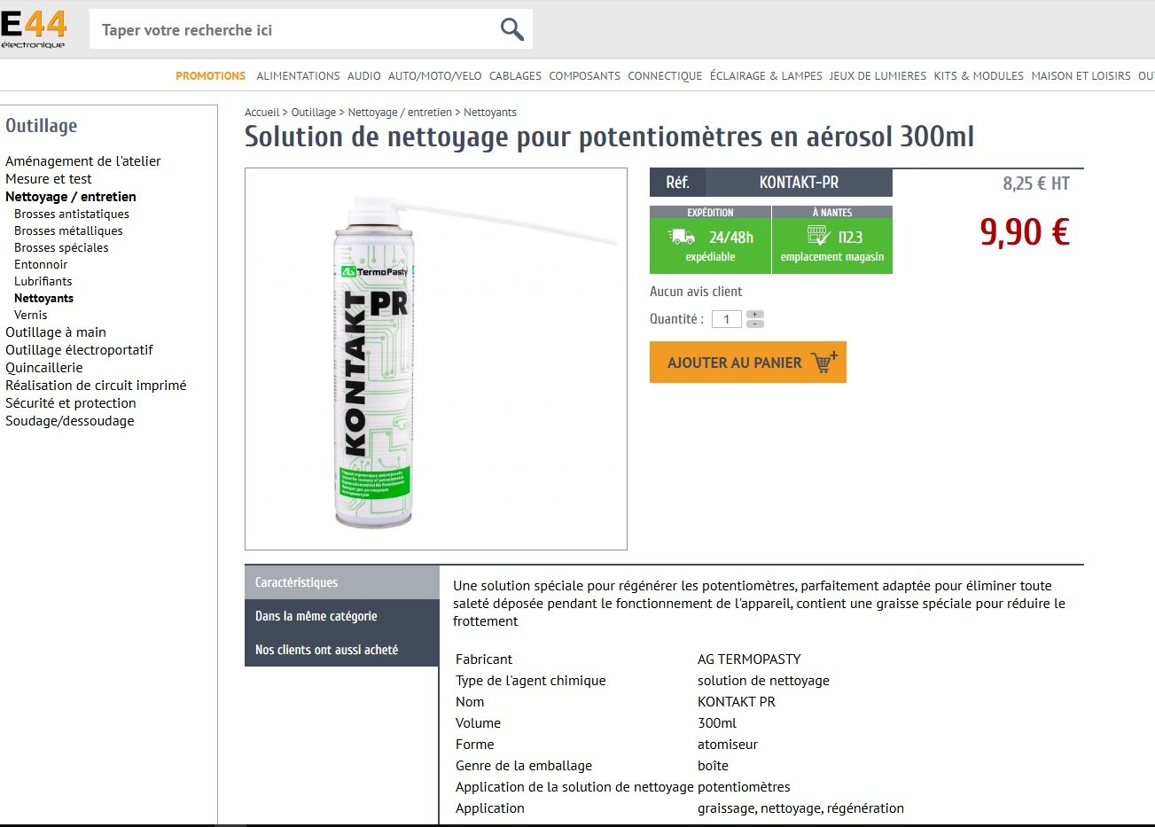

J’utilise ce produit très efficace pour nettoyer les potentiomètres. A condition, bien sur que la piste ne soit pas dégradée ou coupée.
