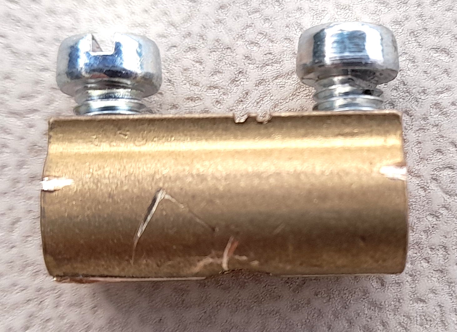

Pour faire une rallonge d’axe, il y a aussi le coup du domino d’électricien que je viens de m’amuser à faire:
Choisir un domino avec un bon diamètre d’ouverture; le dénuder en faisant une entaille sur toute la longueur, serrer à fond les deux axes raccordés et si nécessaire , scier les deux têtes de vis.

Le corps de domino d’électricien en laiton peux effectivement dépanner, pour manchonner des axes de 6, attention toutefois a ne pas serrer les vis comme une grosse brute et a ne pas exercer de couples trop élevé sur l’axe (sinon ça se déforme ou ça cède )

Avec la loupe de recherche du forum , j’ai trouvé pas mal de sujets concernant ces rallonges comme la soudure avec brasure, ce domino d’électricien avec plusieurs diamètres, les différents manchons, etc… L’astuce du domino est très facile à réaliser mais j’ai du mal à admettre que des couples trop élevés peuvent casser l’axe.
Ce Boléro 59 n’ a pas un axe en plastique.

Très bonne solution qui n’est pas coûteuse, on trouve cela dans les grandes surfaces de bricolage.
Il faut choisir le modèle pour câbles de 25 mm² qui correspond exactement au diamètre de 6 mm des axes de potentiomètres.
Cela permet également de fabriquer des inserts métalliques pour réparer les boutons en plastique dont le centre est cassé.
C’est plutôt le domino qui va se fissurer si on insiste trop.
quand je disais d’éviter de serrer trop fort les vis, ou d’exercer un couple trop grand sur l’axe, ce n’est effectivement pas l’axe qui crains, c’est le corps du domino qui va se déformer ou se fissurer ! j’ai déjà eu le cas !
