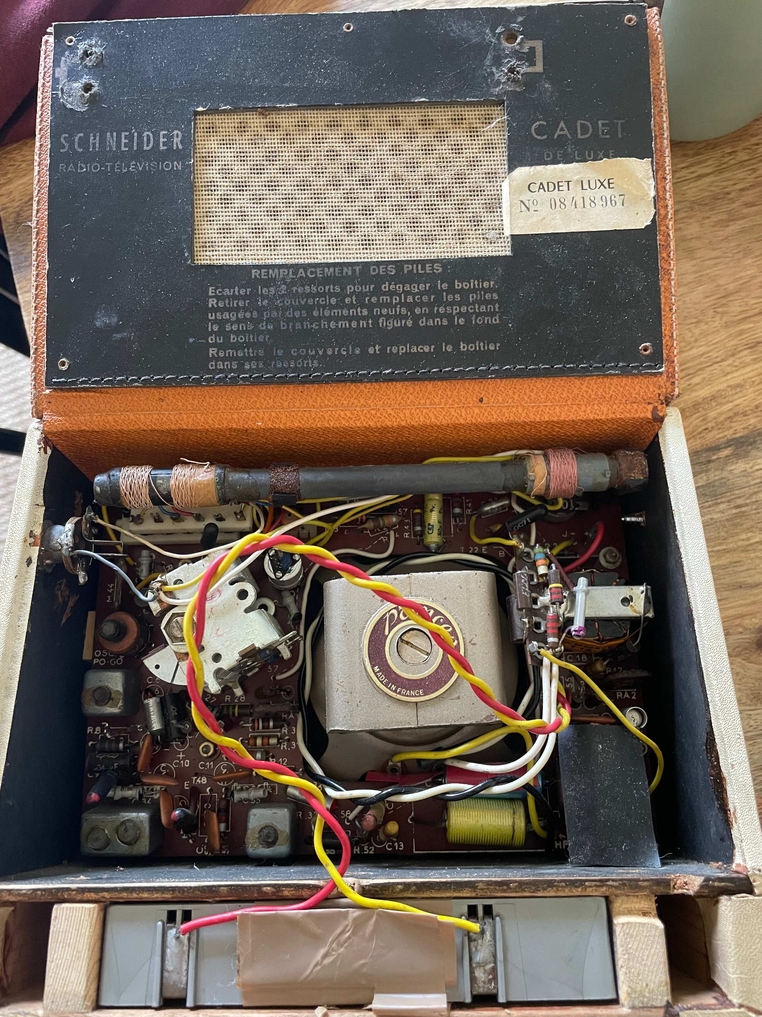

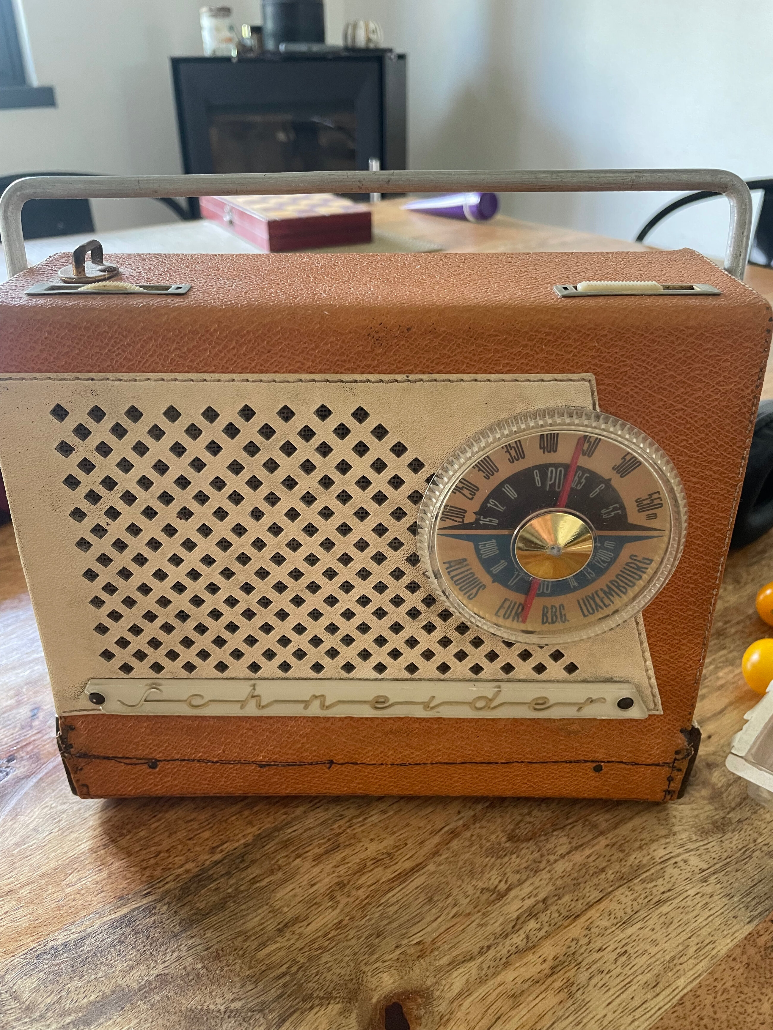

J ai récupéré ce vieux poste de radio d une tante de mon mari

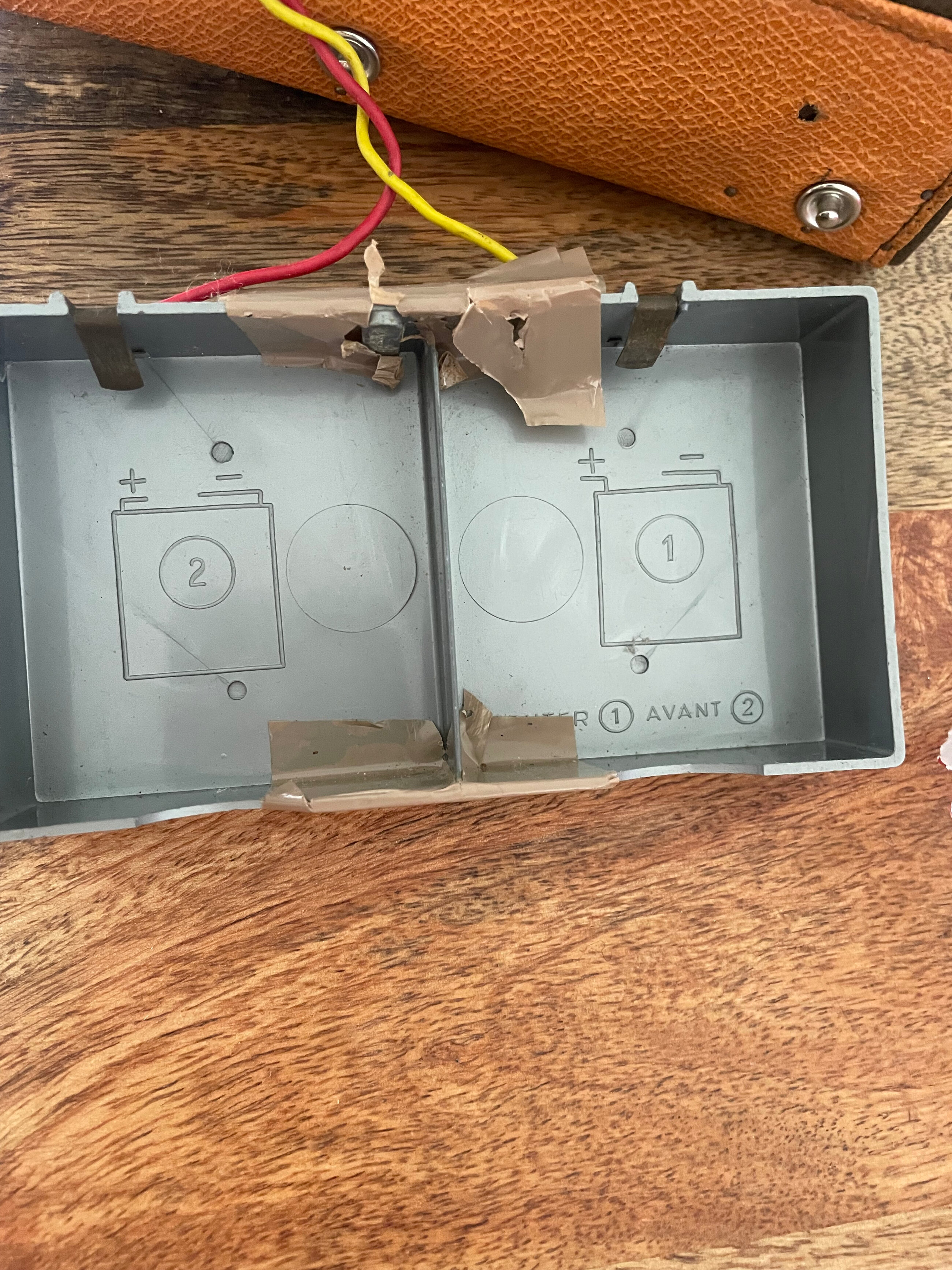

Il a été bidouiller pour fonctionner avec deux piles 3lr12
Il y a quelques mois j ai acheté les
Piles je les ai instalé et cela grésillait

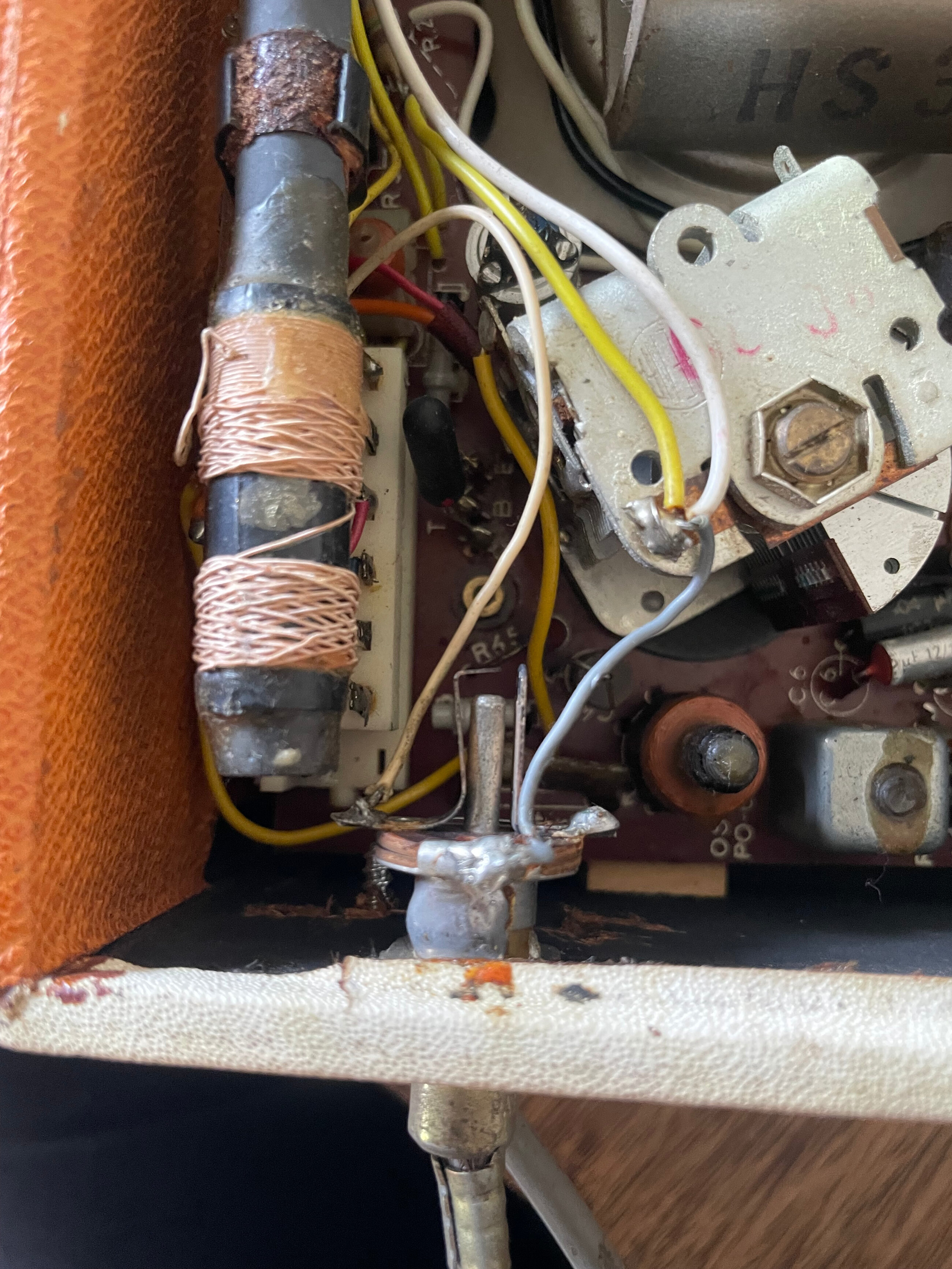

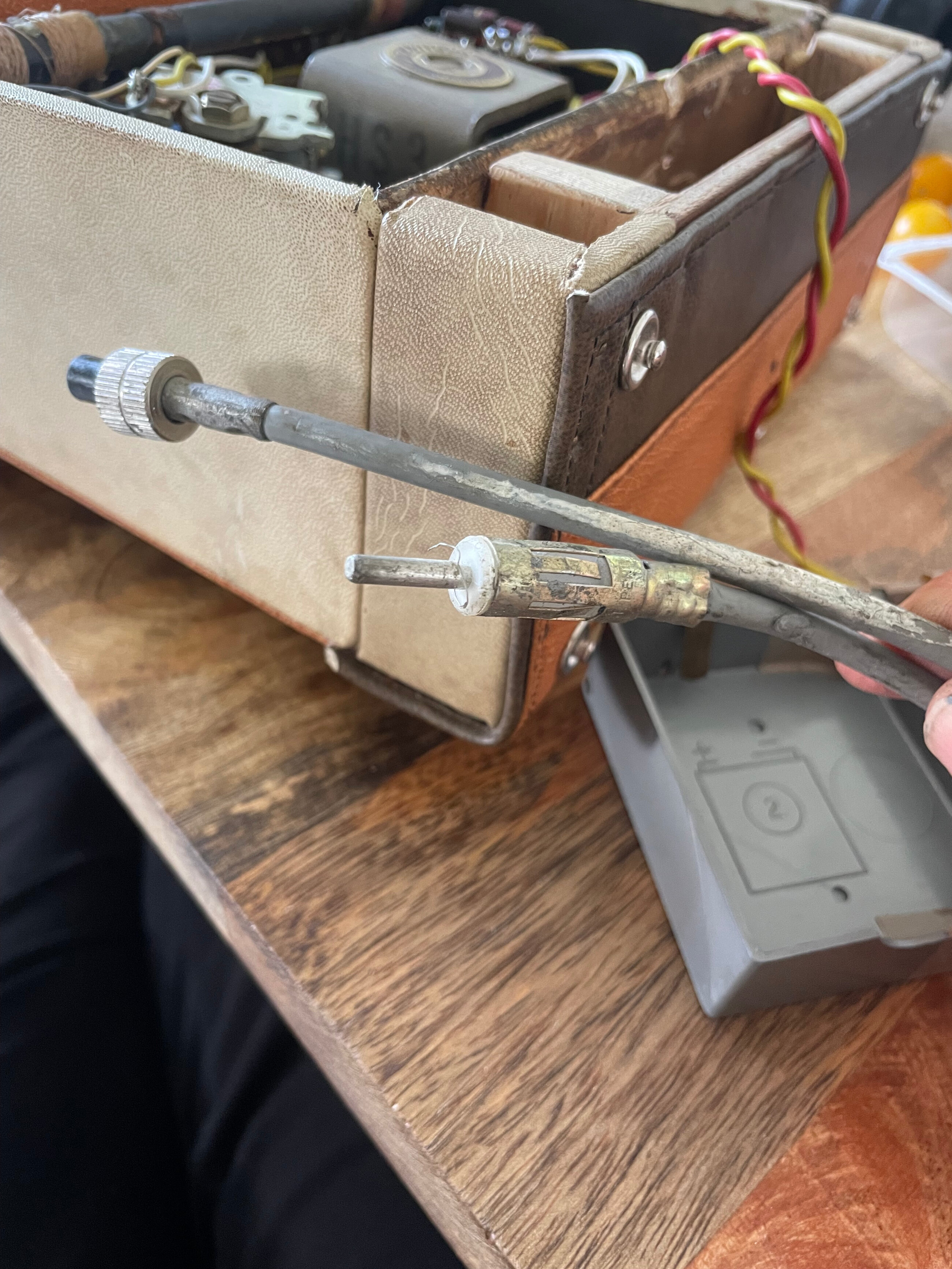

En bricolant ma Cox tout a l heure j ai démonté le câble de mon antenne et elle correspond parfaitement avec la radio
je mets les piles et la rien du tout

Les piles fonctionnent je les ai testé avec un voltmètre

En fait ce poste de radio à transistors ne nécessite pas une antenne extérieure fonctionner.
La réception est assurée par le cadre ferrite, le petit bâtonet avec un bobinage à chaque extrémité situé dans le haut de l’appareil.
La prise pour antenne de voiture était une option courante sur les récepteurs portable à transistors dans les années 60, les voitures n’étant pas équipées d’autoradios en série, il y avait également une commutation entre le cadre ferrite et l’antenne de voiture.

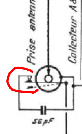

verifier la commutation ant, ext ,

regarde la prise antenne il y a un commutateur qui fait peut etre faux contact et coupe le cadre
Pas toujours
par exemple sur le Cogerel Simoun ( peut être aussi le Sirocco ) il y avait un 3ème bobinage au milieu du cadre , entre les deux autres , dont une extrémité allait à la masse et l’ autre au point chaud de l’ embase coffret pour antenne voiture .
Le sigal de l’ antenne voiture était donc censé être transmis aux deux autres du cadre par simple induction .
mais je peux attester que ça n’ était pas spécialement efficace sur le Simoun que j’ avais construit . :woozy_face:
peut être d’ autres postes de marque utilisaient également ce système pour éviter une commutation et des bobinages en plus PO et GO .sur le bloc d’ accord .
En examinant, la photo sur laquelle, on voit le cadre ferrite, on voit un fil qui semblerait en l’air, sur le bobinage de gauche (qui doit être PO ) Vue la façon, dont est réalisé ce cadre, l’accord, doit se faire au primaire, et, le bobinage coupé, doit appartenir au secondaire, donc, dans ce cas, plus de couplage, sur aucune des deux gammes.
Vérifier, si ce fil est bien en l’air, et tâcher de voir où, il se trouvait .
