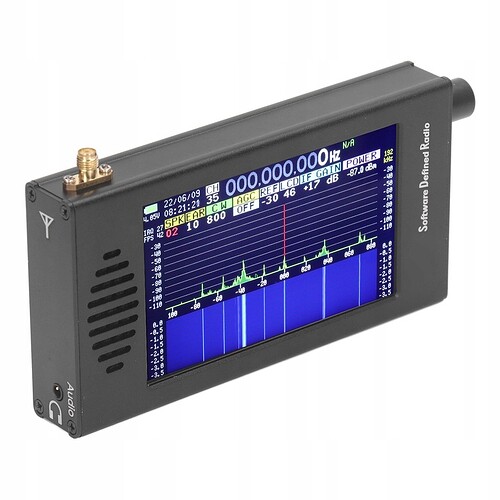

Bonjour, le Père Noël m’a apporté cette radio SDR et je cherche des informations sur les antennes compatibles. Je n’arrive pas à la connecter à mon ordinateur ; je suppose que je n’ai pas le bon logiciel.

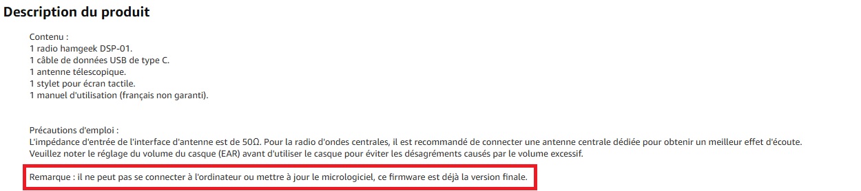

J’ai également découvert cela, mais il ne s’agit que d’informations très basiques ; il n’y a aucune information nulle part concernant la connexion à un ordinateur ou la possibilité d’utiliser une autre antenne à la place de l’antenne télescopique.
C’est malheureusement assez classique dans le cas des chinoiseries.
Comme il y a une SMA avec le symbole antenne, on peut en déduire que c’est comme pour les autres SDR, télescopique ou autre.

Pourquoi voulez-vous le connecter à un ordinateur ? Ce petit récepteur est totalement autonome. D’ailleurs le cable usb fourni ne sert que pour recharger la batterie.
Avec l’antenne télescopique vous recevrez très bien la bande FM et peut-être les ondes courtes.
Par contre, pour recevoir les petites et grandes ondes, il faudra recourir à une antenne extérieure du genre filaire ou à un cadre magnétique ELOIGNES
du récepteur, car l’afficheur couleur génère beaucoup de parasites. Donc utiliser un cable coaxial muni d’une prise SMA est impératif !

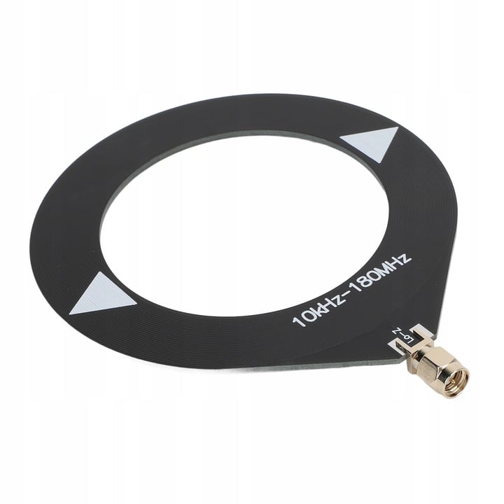

Une antenne sous forme de PCB qui fonctionne correctement de 10khz à 180MHz, je ne connais pas.

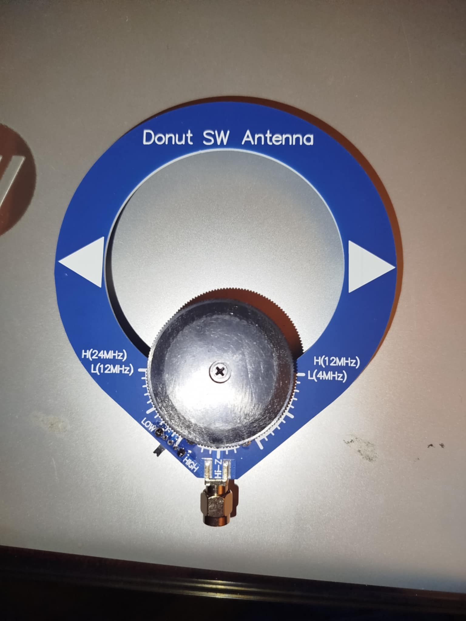

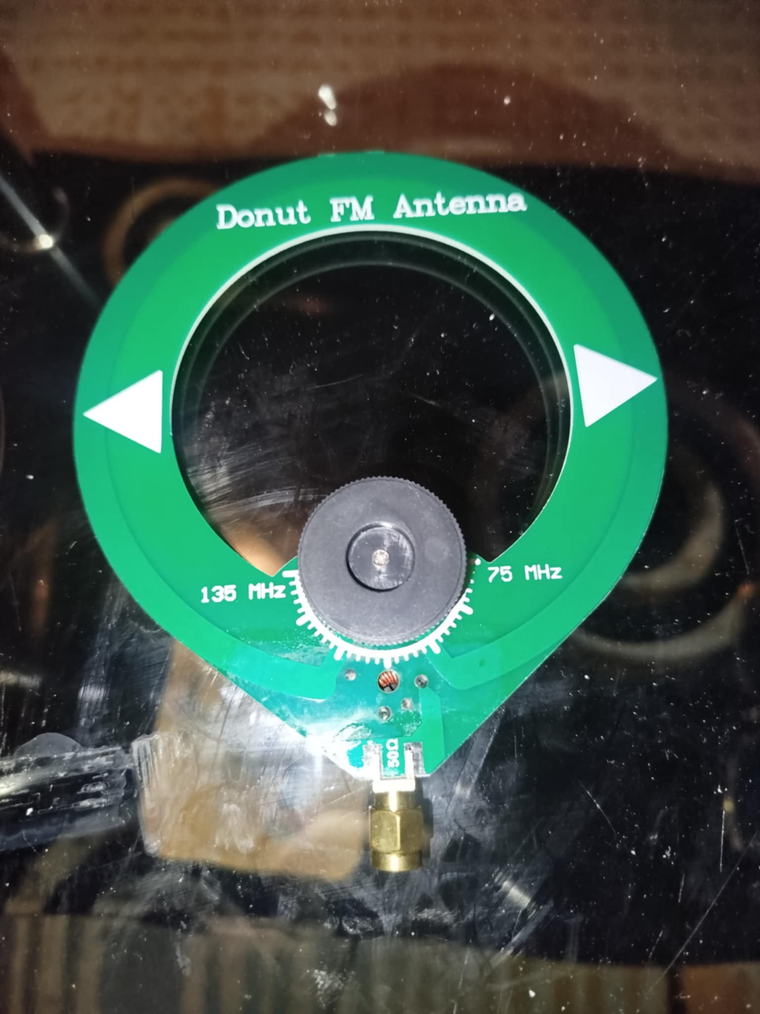

J’ai donc acheté des antennes et je vais les essayer.

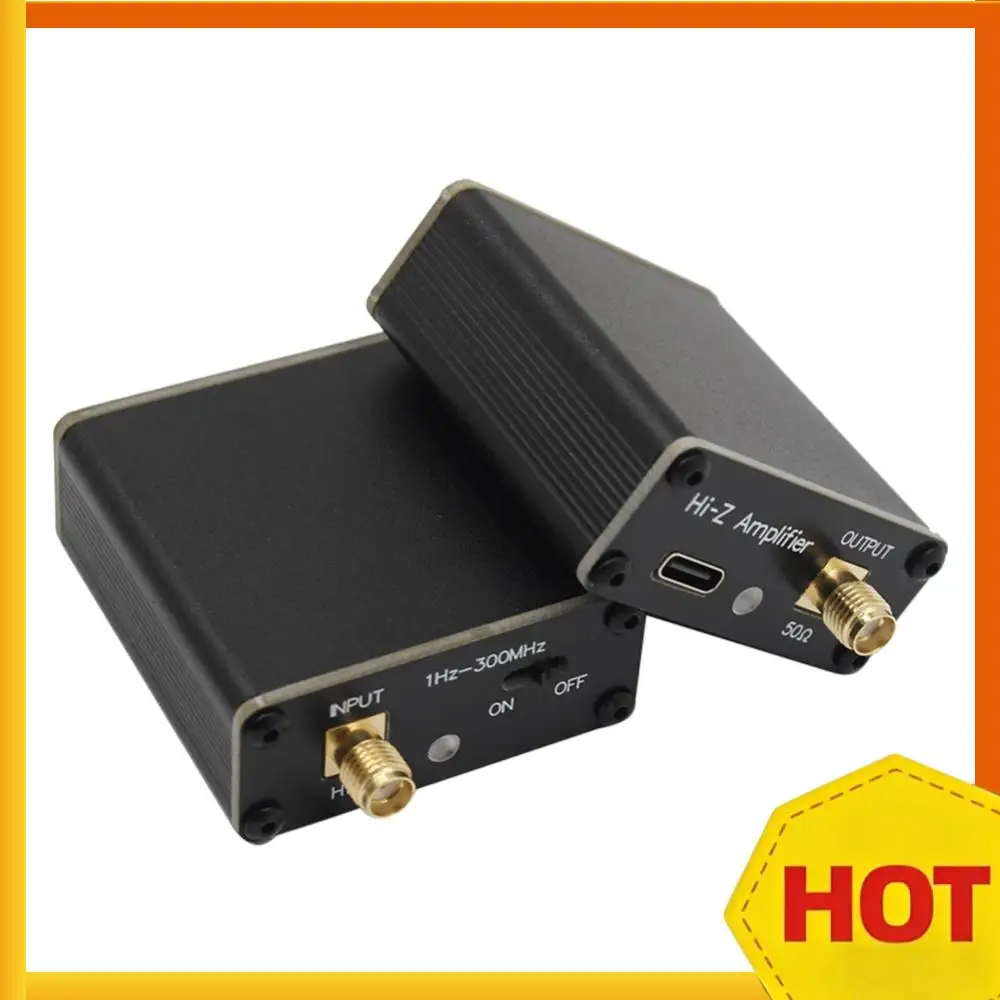

Si le récepteur a une entrée antenne de 50 Ω pour que ce type d’antenne (des cadres à air) fonctionne il faut une adaptation d’impédance. Pour ce faire il faut rajouter un pré-ampli d’antenne qui abaisse l’impédance à 50 Ω. On trouve de type d’empli pour quelques euros chez les fournisseurs chinois.

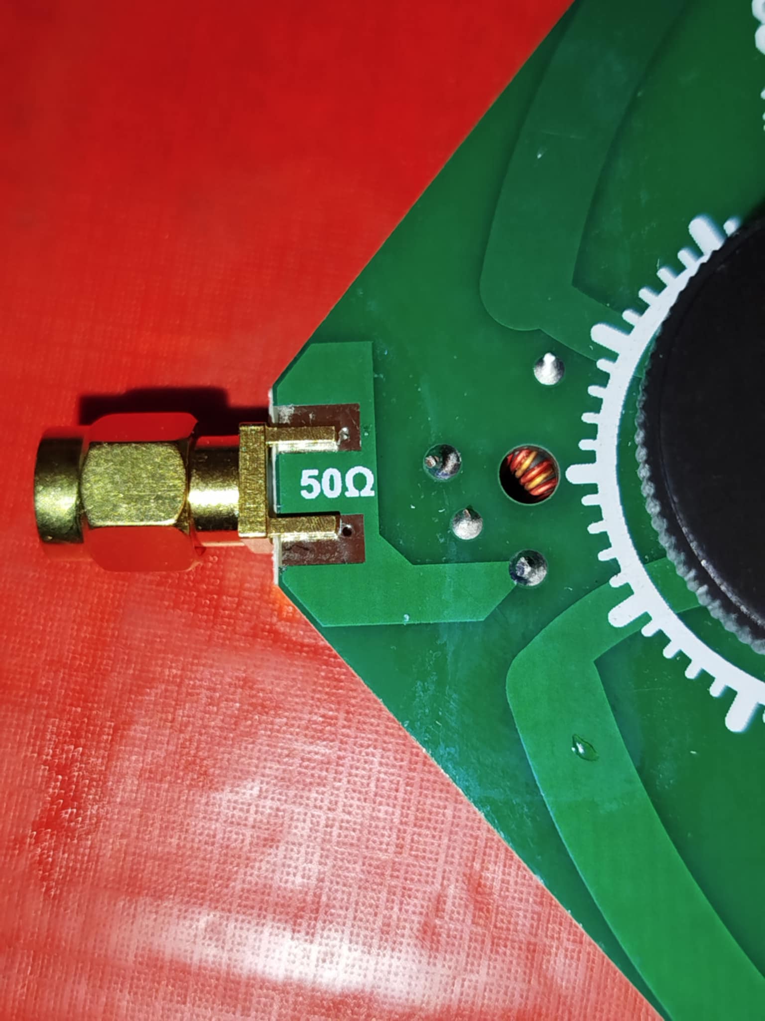

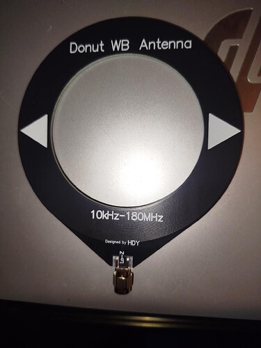

50 Ω pour la verte qui doit être un simple dipôle replié mais certainement pas pour la bleu et la rouge qui sont à haute impédance. Pour la noire c’est probablement juste un fil replié qui en intérieur doit surtout être une antenne pour capter les parasites.

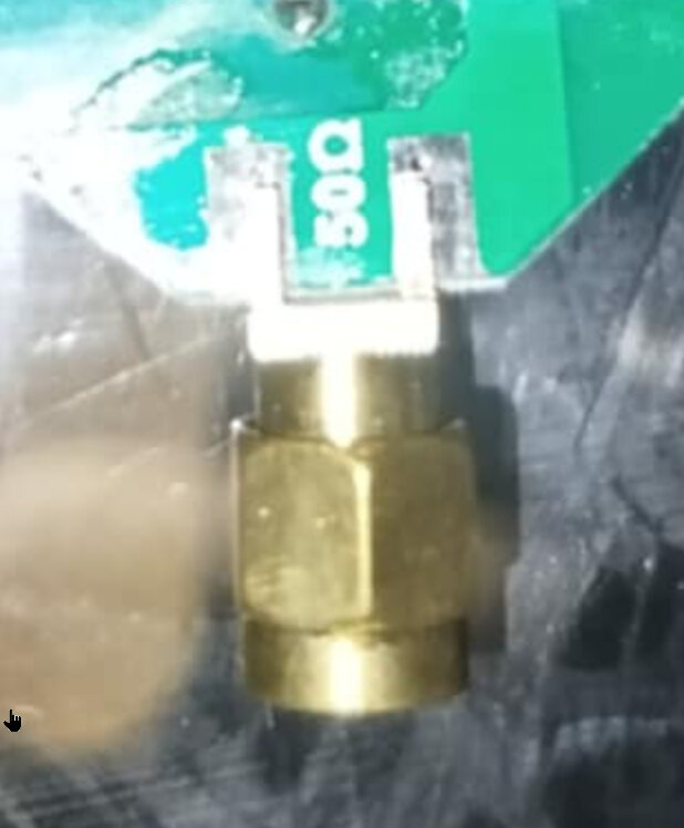

Les antennes sont de 50 ohms.
Marquées « Lo-Z »
Sur la verte on voit qu’il y a une adaptation.
Avez-vous un lien vers un élément d’impédance de 50 ohms ?

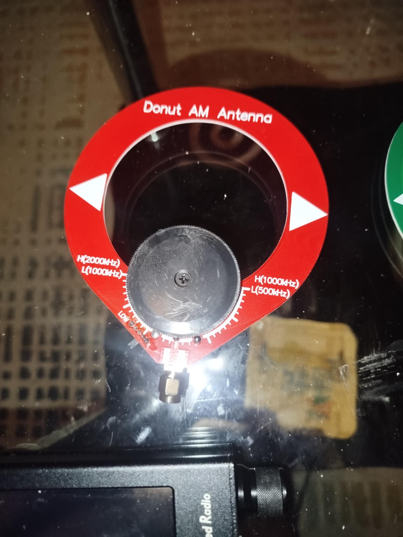

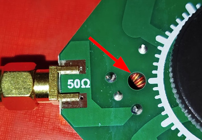

Celle pour les les ondes courtes (bleu) est bien à haute impédance, celle pour les ondes moyennes (rouge) où rien n’est indiqué, mais comme c’est aussi un cadre à air, est également à haute impédance :
Celle 10 kHz-180 MHz est elle marquée basse impédance :
Conclusion les antennes verte et noir peuvent en principe être connectées directement à votre récepteur, par contre les cadres bleu et rouge doivent pour fonctionner correctement avoir un accessoire (comme certain pré-ampli) pour abaisser l’impédance.
Il faut un pré-ampli dans ce genre :
