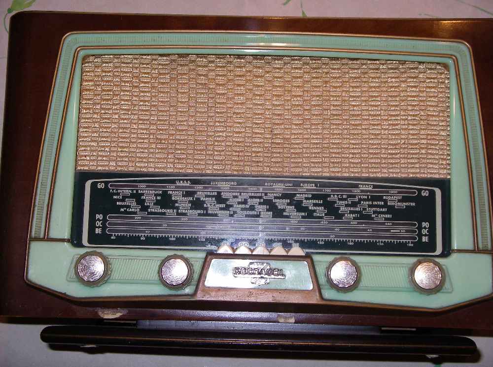

Je vous communique quelques photos du Socradel Cabourg, peut être cela pourra aider à connaître sa tension d’alimentation. :question:
Merci à tous
Patrick

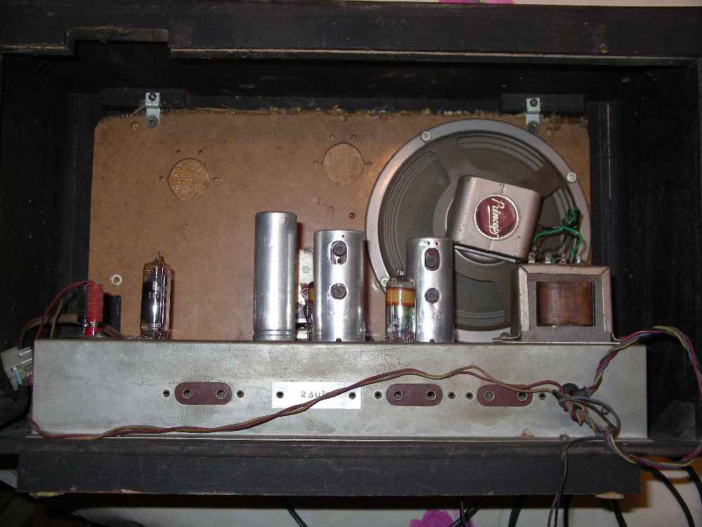

ci joint photo du chassis du Socradel Cabourg
Patrick

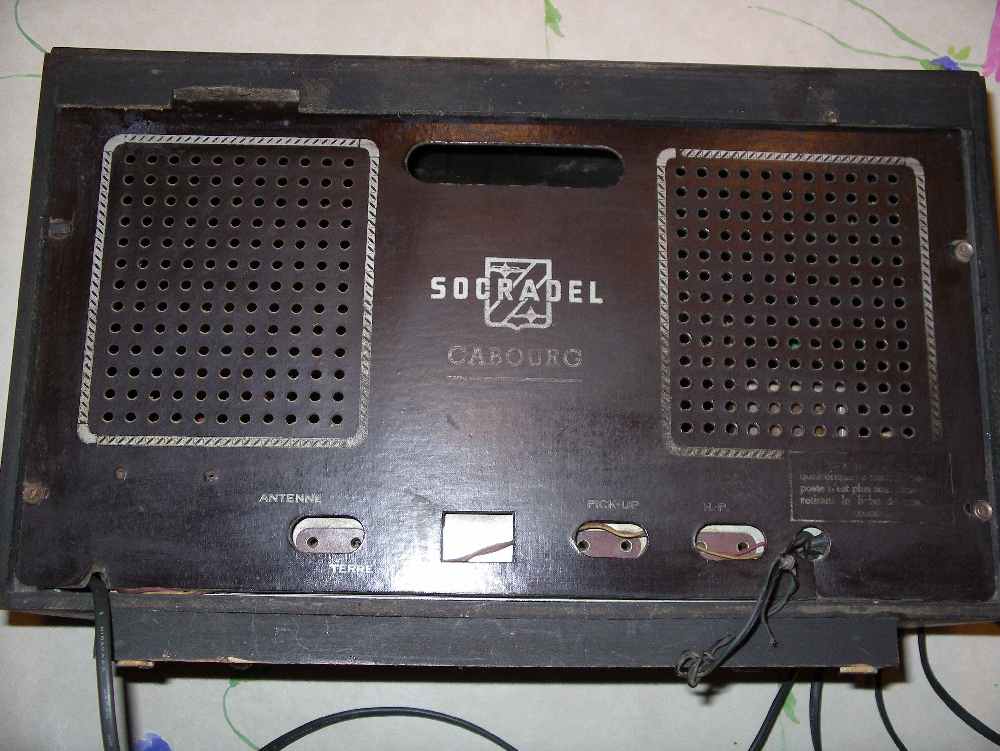

Ci-joint photo de l’arrière du Socradel Cabourg
Patrick

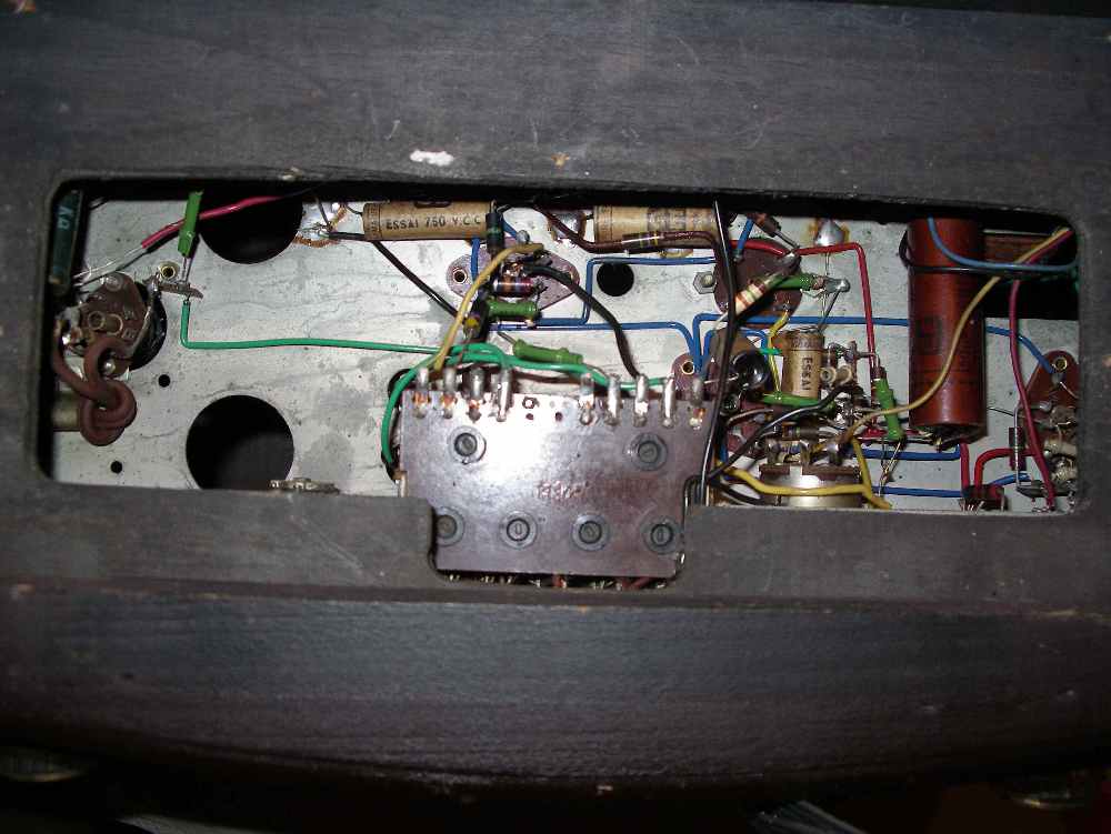

Ci-joint vue de l’arrière intérieur du socradel Cabourg
Patrick

mille excuses! :blush: ce poste n’a rien de commun avec le mien qui est un portatif pile-secteur. Le vôtre n’ayant apparemment pas de transfo d’alimentation doit avoir à la place un système de résistances chutrices. S’il n’y a nulle part de commutateur 110-220, il faudra bien sûr alimenter en 110v
Merci pour votre réponse Raoul. C’est trés sympa
Il ne présente pas de commutateur 110 - 220 V et ne possède pas non plus à priori de transfo d’alimentation, uniquement un transfo pour le HP.
Par contre sur le chassis il y a des fiches femelles (une noire et une rouge) fixées au chassis sur lesquelles sont enfichées des prises males de même couleur d’ou sortent deux fils allant à l’extérieur du poste. Je ne sais pas a quoi ils peuvent servir :question:
Patrick
Bon pas d’affolement. il y a 3 prises à l’arrière du châssis.
Antenne/terre
P.U. (point chaud/masse)
Haut parleur supplémentaire ? (vérifier en suivant le câblage)
Sur le châssis 2 douilles femelles (la pile Ht ?) dans ce cas où se branche la pile chauffage?.. ça sent le bricolage !!!
Un cordon d’alimentation: donc secteur (très probablement 110v)
Sinon y’aurait un emplacement pour les piles… ça se verrait !

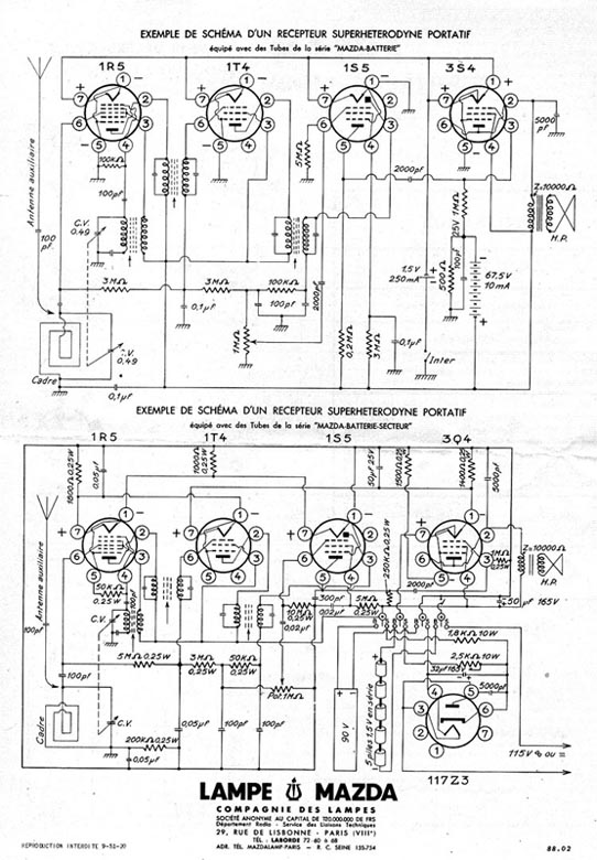

j’avais oublié la 117Z3 , c’est un classique piles /secteur dont on retrouve facilement les schémas a peu de chose près identiques , je vais en chercher dans ma doc et je le mets sur ce fil :wink:

voilà pour les schémas :laughing:
