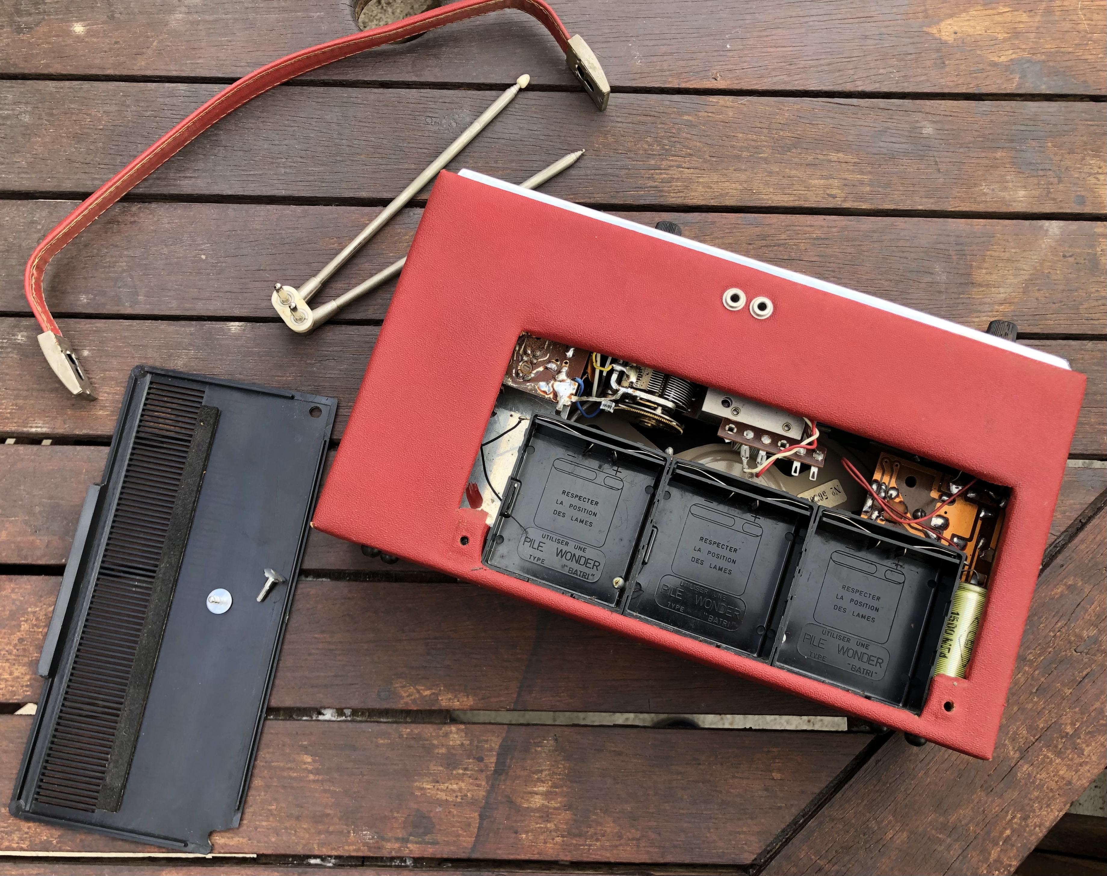

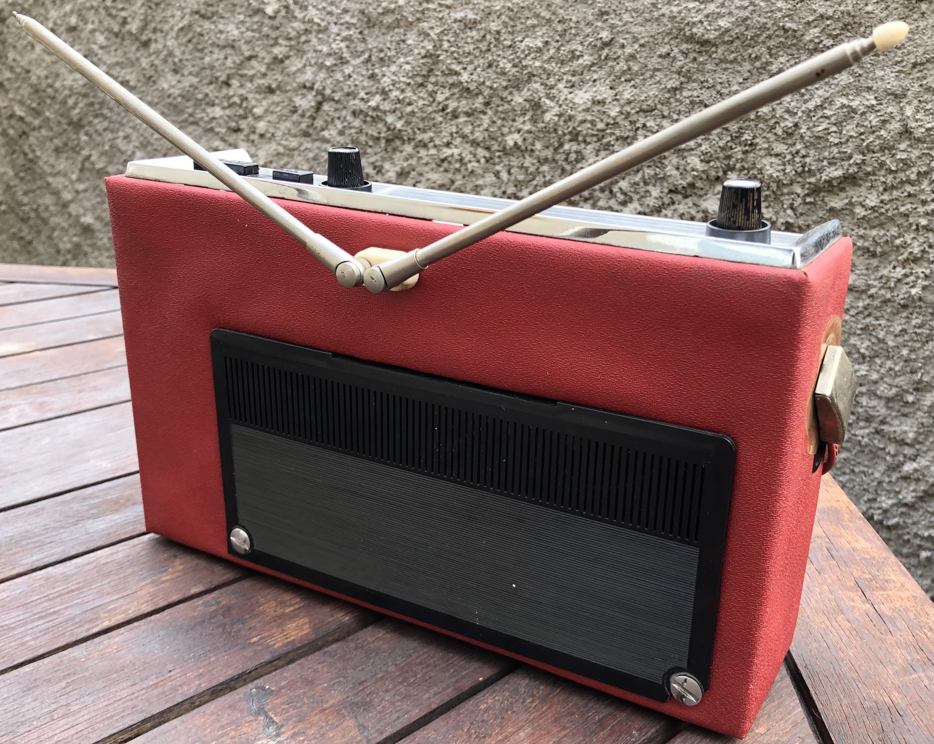

Bonjour j ai récupérer un "transistor portable” de la marque TEVÉA
En excellent état cosmétique
Avec la bande FM jusqu’à 102 MHz
Je l’ ai juste dépoussiéré avec petit démontage
Je n’ ai pas vu de sujets similaires sur le site
Je n’ ai pas osé y mettre ses 3 piles plates pour voir :stuck_out_tongue_winking_eye:
Bonne soirée à vous tous :+1:
Il n’y a pas grand risque avec un « transistor » vu les faibles tensions en jeu à condition de bien respecter la polarité des piles.

La fiche dit : 2 piles plates de 4.5V , les photos montrent 3 emplacements, soit 13.5 Volts ! faudrait savoir !!
Mir avait pas mis ses lunettes … et Jean Michel a validé ! :thinking:
Un poste trs alimenté avec 3 piles plates ! soit 13.5 Volts …pas banal ! :thinking:

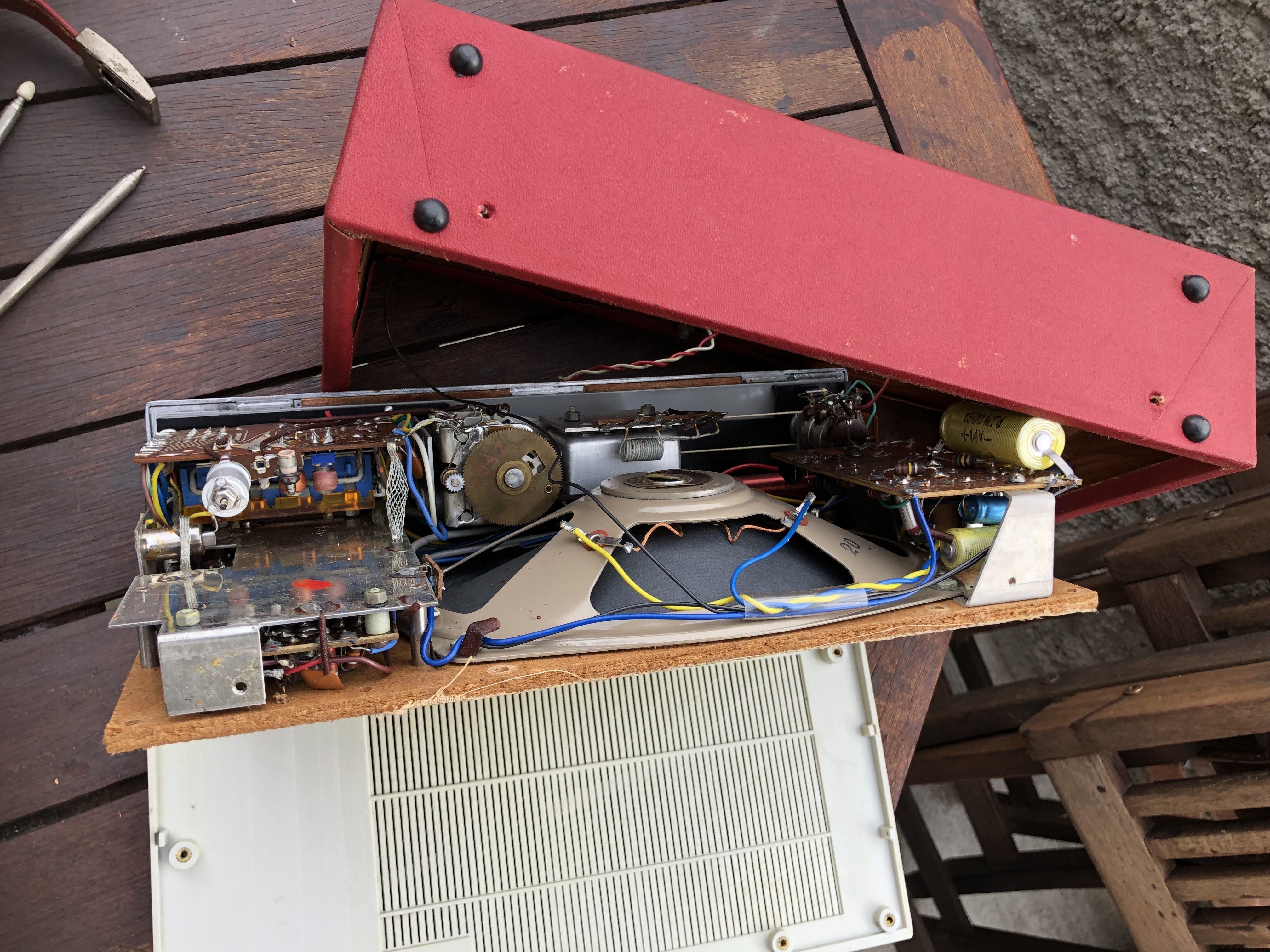

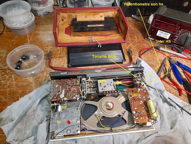

Bonjour pour information
Il ne fonctionne pas,
la continuité de la série des piles est correcte, jusqu’au soudure des platines du châssis :stuck_out_tongue_winking_eye::+1:

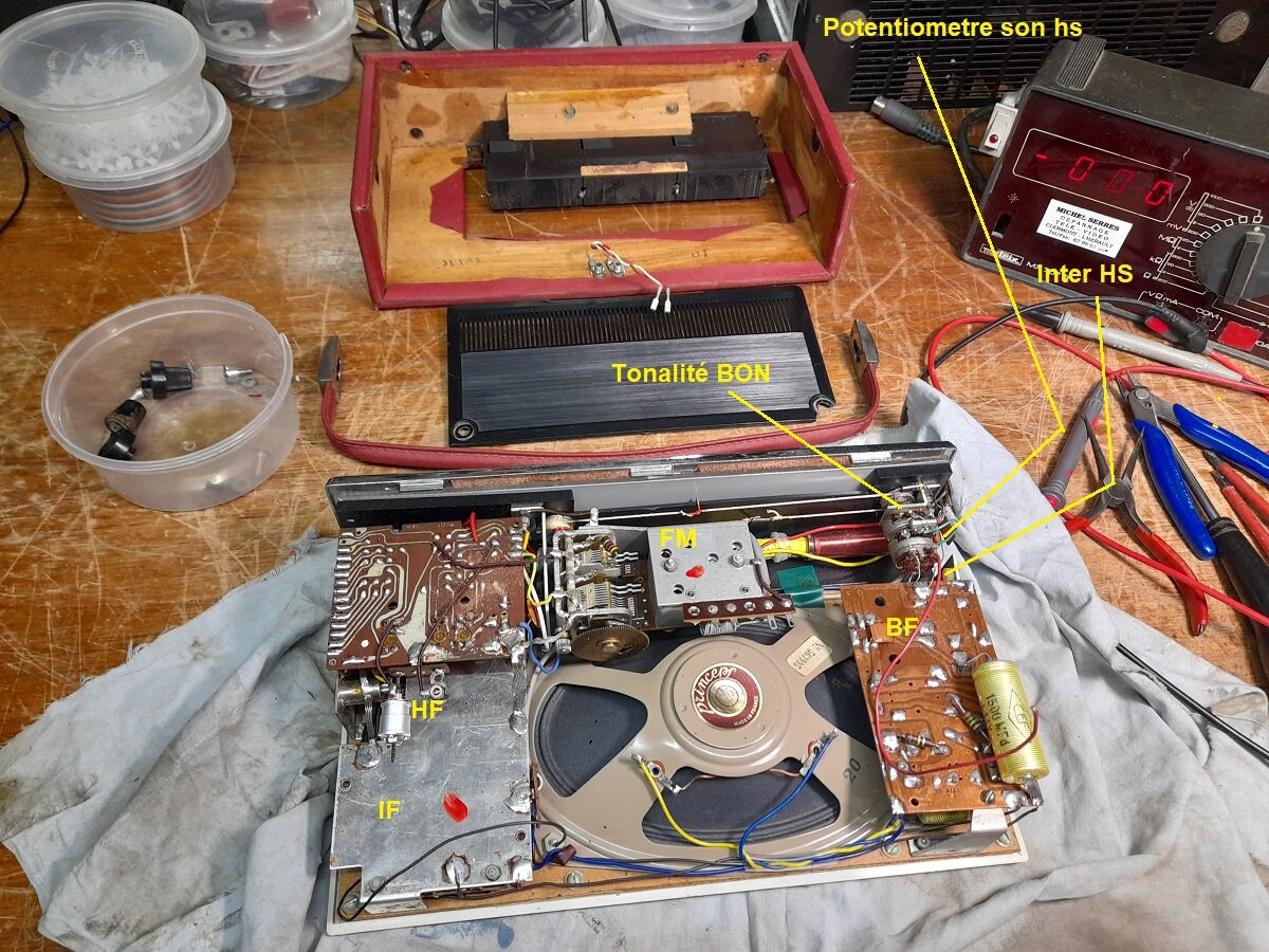

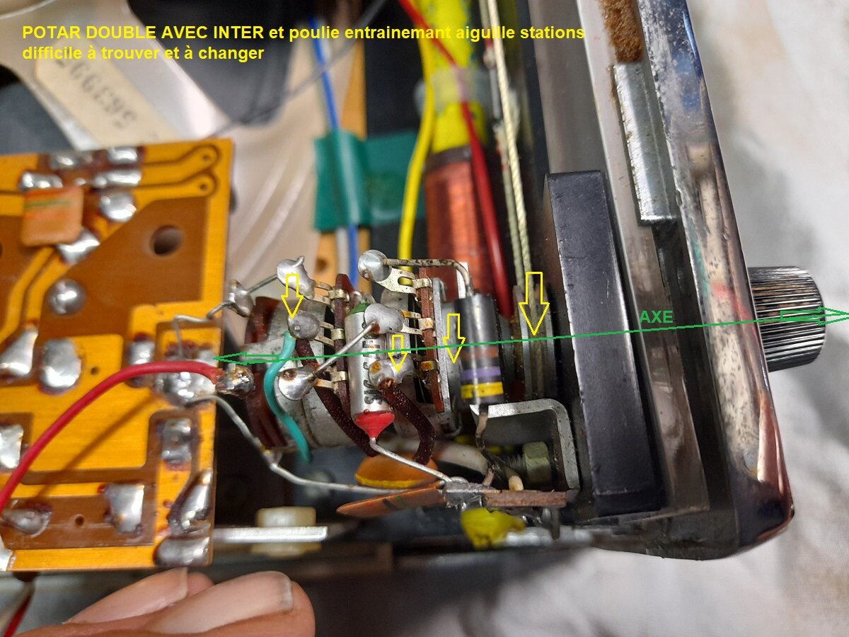

Quelques nouvelles de ma radios TEVÉA @Michel81 me la révise d une l’Ain de maître
Apparemment il y aurait un problème avec le double potentiomètre
Si certains on des épaves pour pièces merci beaucoup :stuck_out_tongue_winking_eye::+1:

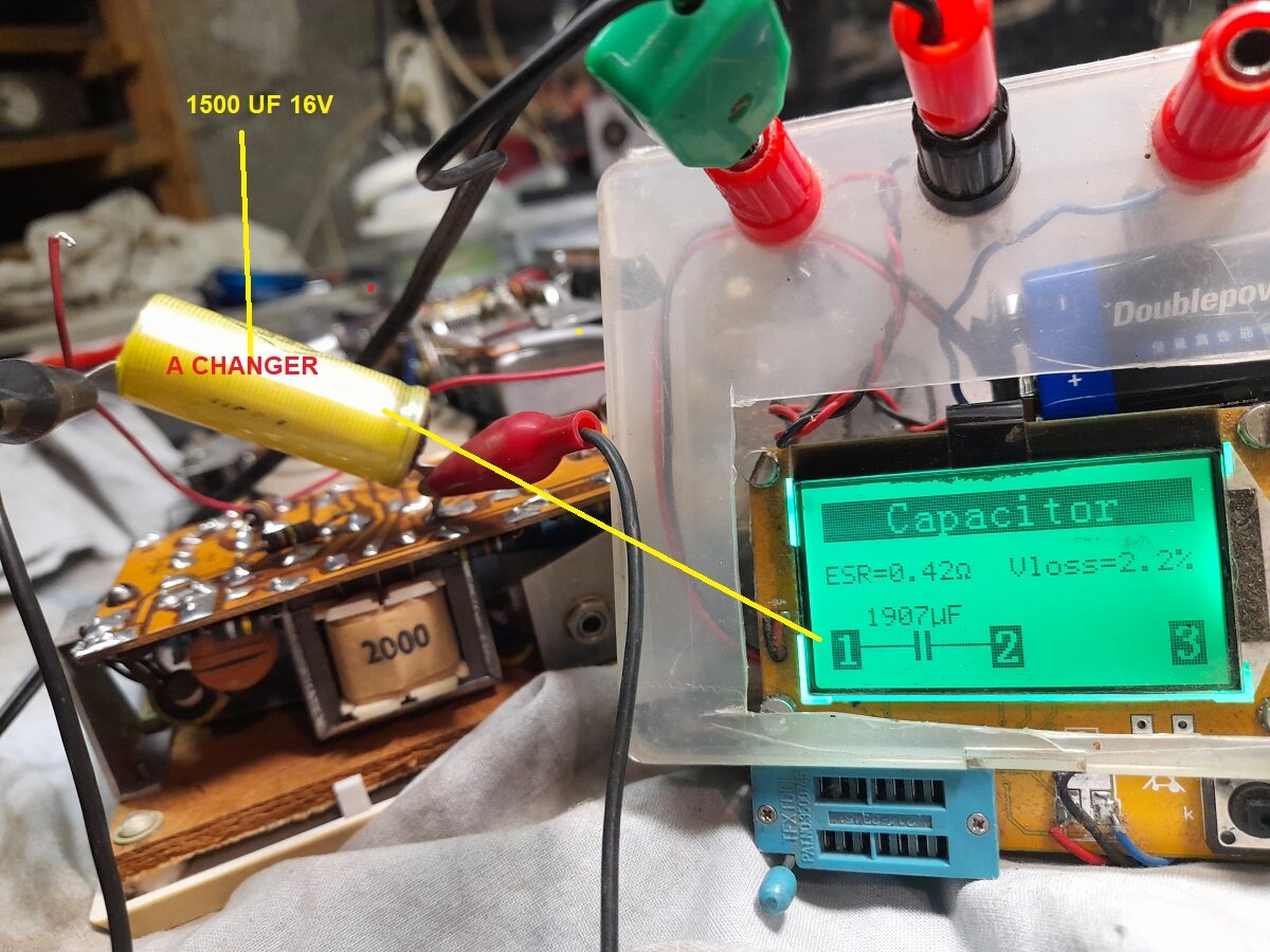

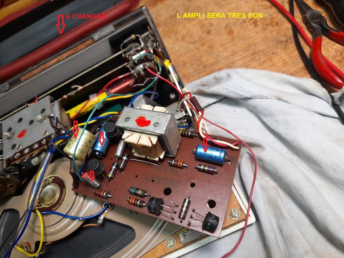

Après quelques jours et plusieurs fois du KF F2 le potar et l inter s améliore un peut ,l idéal serais de changer le potar.
panne classique quelques chimiques ,soudures et clavier…
Ps:je suis étonné de la qualité musicale en FM de l époque…

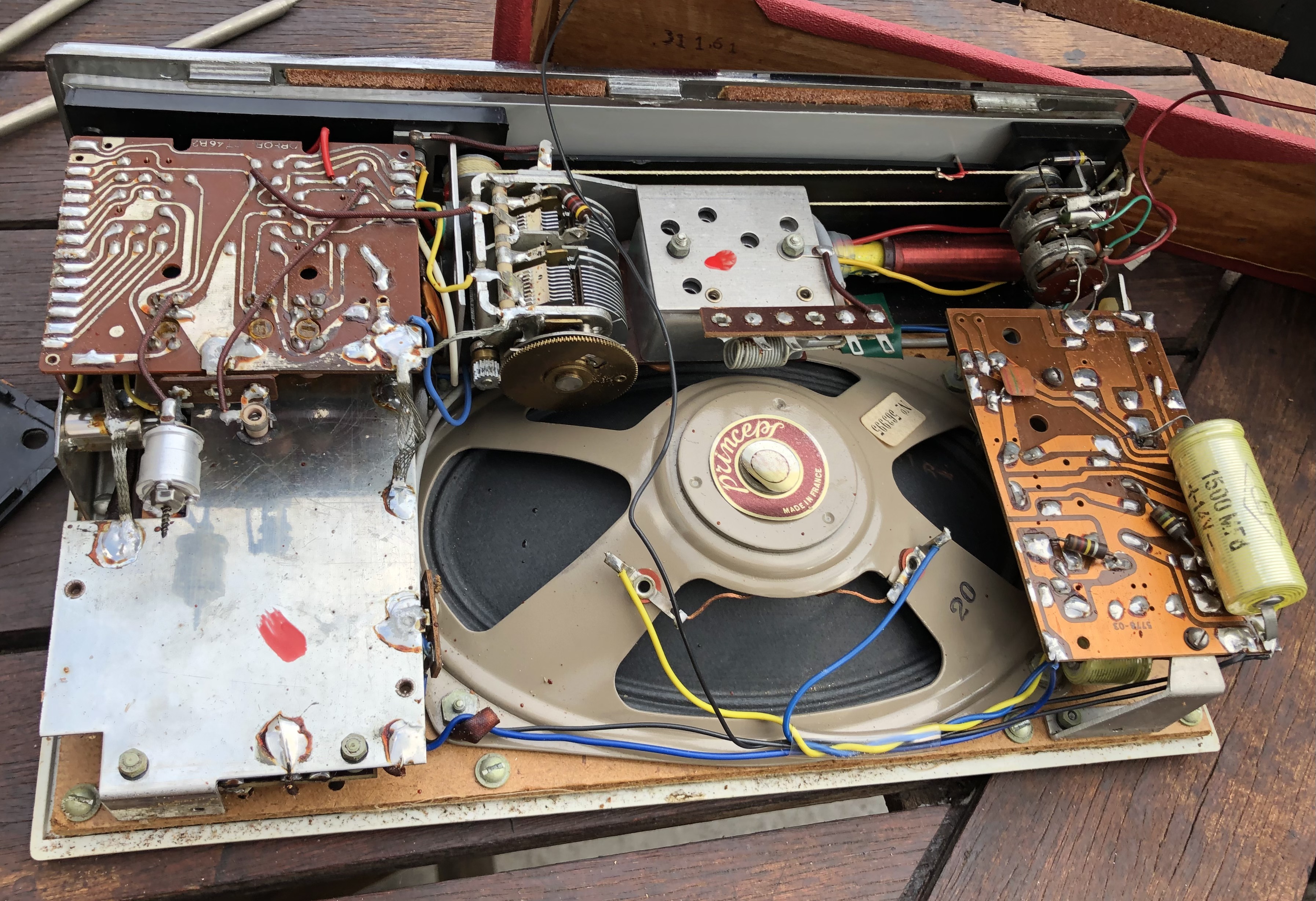

Du coup je t’ ai piqué des clichés (sans ta permission) pour continuer à illustrer le post
On vois le fameux axe avec tous les portars il me semble que c est se principe dans les anciens autoradio
Tu peux me signaler au modérateur si nécessaire :stuck_out_tongue_winking_eye::joy:
Bon dia Thierry,tu peux prendre ce que tu veux sur le site ça va ça vient dans tous les sens.
c est un axe double.
