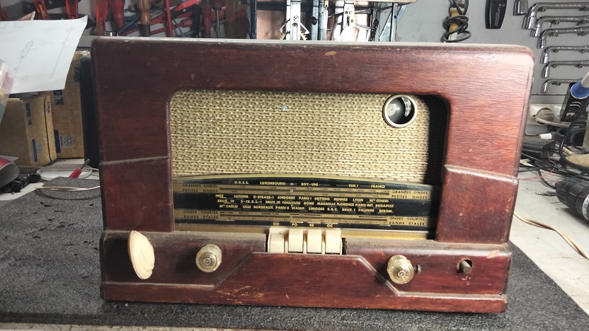

J’ai récupéré cette radio avec comme lampes
ECH81,EBF80,EBF80,6B…,EZ80,EM34
Pour la 6B…je pense à la 6BQ5
Je ne l’ai pas trouvé au GL.Peut être une fabrication artisanale
Merci pour vos suggestions.

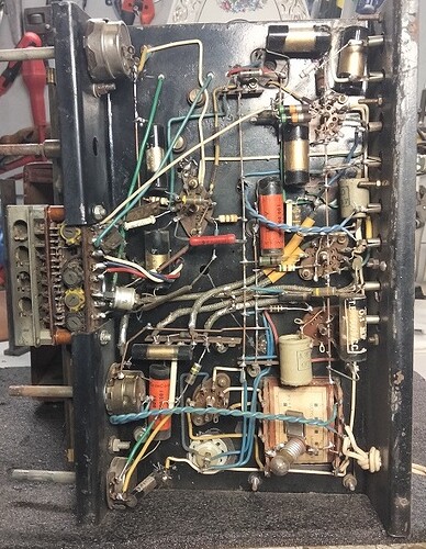

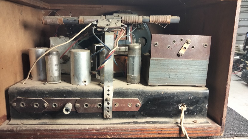

le chassis sent la bidouille amateur a pleint nez
aucun constructeur meme petit artisan n’aurait conçu un tel assemblage
les plaques a borne qui se chevauchent
la fixation du cadre ferrite

et la découpe du boitier autour du clavier et le pliage de la tôle du châssis…

Une photo du cablage
C’est sûr la fixation du cadre ferrite et les plaques bakélites sont affreuses

Le châssis, est bien câblé au cordeau ! Sûr, il aurait mérité autre chose comme boîtier .Le problème, ne se situe pas, dans la remise en marche, qui est toujours possible, mais, vient ensuite la question de savoir ce que l’on va faire de ce poste, qui ne reçoit que quelques stations, et encore le soir… Tristesse ! L’intérêt, toutefois, est de s’entrainer au dépannage et a la compréhension du fonctionnement d’une radio AM.
Le cavalier de sélection pour la tension d’entrée secteur est sur 220 V~, il faudrait le passer
à 240 V ~ !

il a Europe I en GO , donc date d’après 1955 !
c’est un kit d’un des nombreux vendeurs du HP ou Radio Plans , qui date de 1955/56 , monté sur un chassis fait maison ( les supports de lampes sont vissés ) et installé dans une caisse récupérée!
