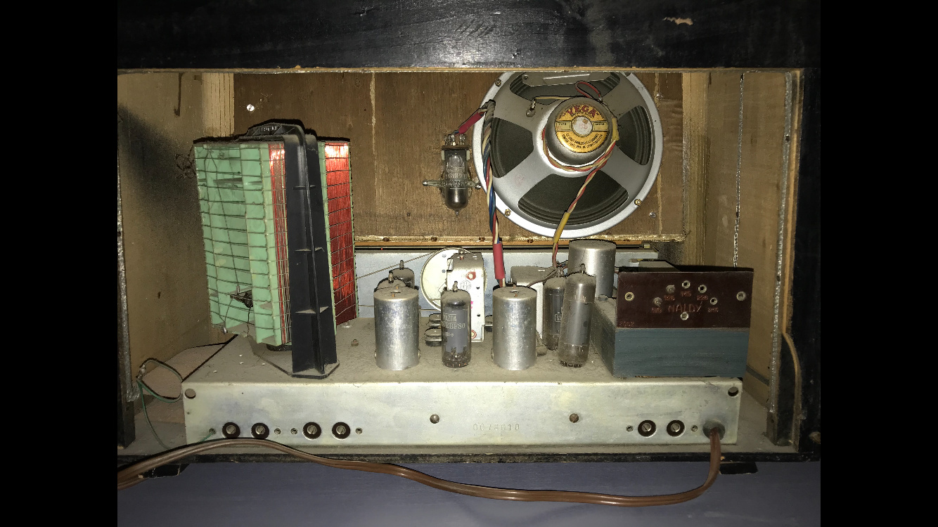

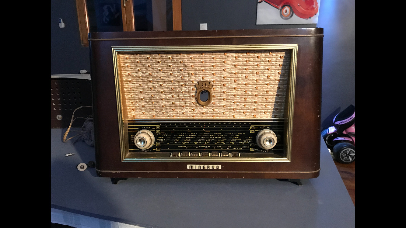

Je suis à la recherche du schéma électrique de la radio TSF “MINERVA 657” de 1957.
Je dois changer les condensateurs avant la remise en route de l’appareil, mais toutes les informations écrite sur les condensateur sont effacé… Pouvez vous m’éclairer?

Quand c’ est effacé , on peut repérer la valeur des capas " goudron " sous tube verre à leur taille : 10nF, 20 nF , 50nF , 100nF , et en général on ne se trompe pas beaucoup !

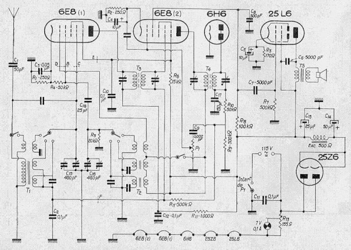

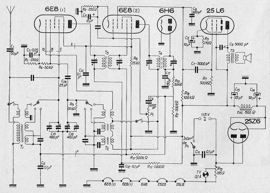

Voici le schéma en annexe
Bien à vous
Bonsoir à tous.
Le schéma en tubes Octal tous courants ne correspond pas au poste qui est équipé de lampes Noval alternatif: donc, pas bon.
