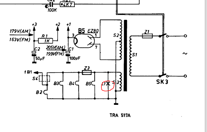

Bonjour à tous je possède à présent une radio Philips 3bx32/01 et selon les schémas, aucune indication sur l’ampoule d’éclairage cadran, après mesure à vide, environ 16 volts alternatifs. avez-vous cette info?

d’apres le doc ce serait 6.3V 0.3A
ce qui semble logique tous les tubes etant de la serie Exxx
Bonjour et merci pour votre réponse, j’ai essayé cette valeur , éclairage satisfaisant, mais ne tient pas dans le temps…Sur le schéma L1 est en alternatif et la tension relevée environ 16 volts. merci à vous cordialement philipe.
sur de la mesure ?
la lampe cadran est prise en // avec les autres lampes chauffées en 6.3V

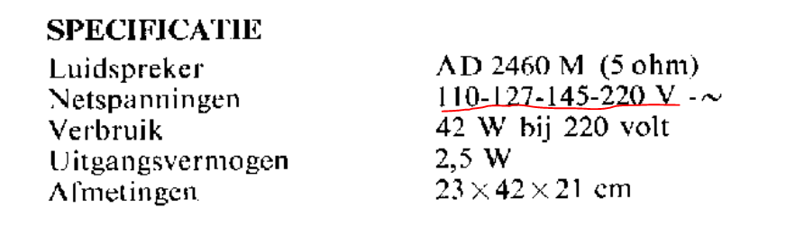

Il est pas en 110 v ce poste? Je ne vois pas de sélecteur.
sans doute un fleimardise de dessinateur
la doc dit cela
Ah ok. Par contre si il y a bien 16 v sur la ligne filaments ils doivent reposer en paix!
ou alors le selecteur est sur 110V mais le transfo ( sauf si c’est un 25Hz ) aurait du fumer depuis longtemps
C’est ce qu’il me semble aussi.
Il faudrait commencer par vérifier le sélecteur s’il y en a un.
