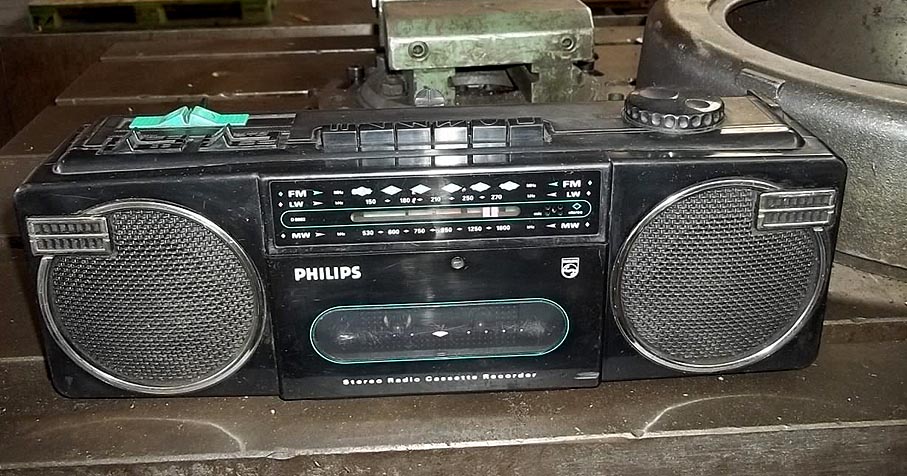

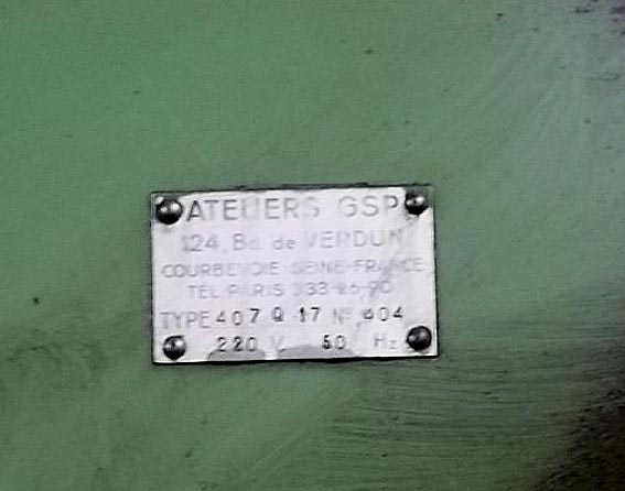

J’ai trouvé un radiocassette Philips D8092 (appareil typique des années 1985-90) sous une perceuse GSP 407Q17 (machine industrielle datant de 1955-60 )
Le poste D8092 a retenu mon attention car je lui ai trouvé un « look » sympa, et typique de son époque , même si il est moins typique et moins recherché que les Philips Roller ! Mais il a apparemment salement bricolé (pour le brancher entre 2 phases sur l’alimentation de la perceuse …) et percé , avec on se demande quoi
La perceuse GSP 407 Q17 mériterais quelques commentaires aussi, et j’en recherche également la documentation, d’autant qu’elle a été modifiée !
Le radiocassette, vu de devant (un peu sale et rayé mais pas trop de mal …L’arrière est par contre assez massacré )

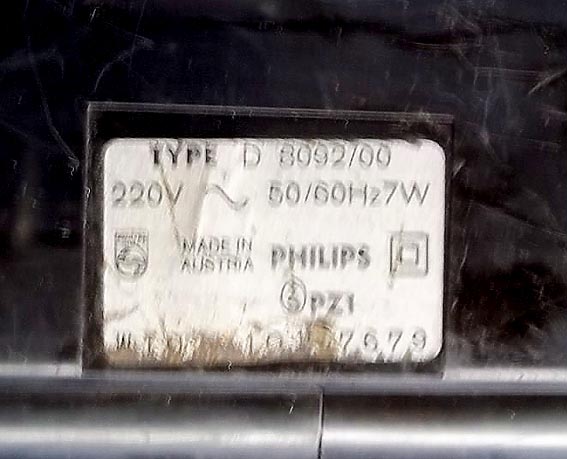

Sa plaque signalétique :
radiocassette philips (1)

Il semble avoir été bricolé, pour se brancher entre 2 phases de la dite perceuse ! ce branchement sauvage ne l’a pas détruit…Et pour cause, comme en témoigne la plaque de la machine, elle est en 220V tri 50Hz
hélas, il ne fonctionne plus que sur une gamme d’ondes (manque de bol, que en GO !) et plus en cassette (j’espère que ce ne sont pas les pignons …n’aurai il pas la même maladie que les Phillps D8049, 8052 ?)

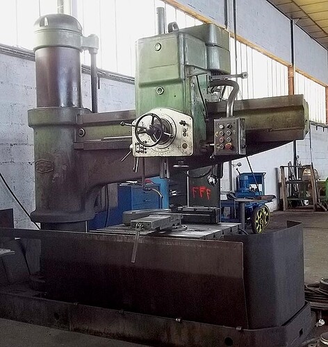

(ancienne machine, branché sur un ancien réseau 127/220V tri …Au passage, la machine fonctionne toujours, et toujours sur ce réseau 127/220V ! je précise ça pour les incrédules qui pense qu’on ne trouve plus de tels réseaux en 2023 …)
Vue générale d’ensemble, avec le poste et la perceuse, « en situation » avant que le poste soit réformée (le poste donne l’échelle, il est sur la table, plus exactement « le cube » , de la perceuse, derrière l’étau …)

Tu écris que l’arrière du Philips a été massacré, sans en publier une photo. Nous restons sur nôtre faim… :slightly_frowning_face:

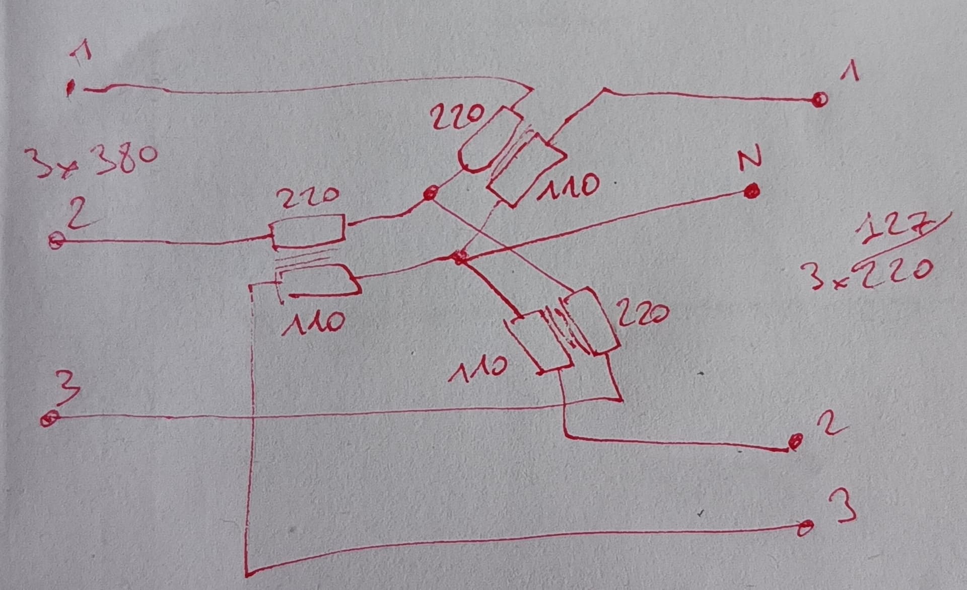

Bonjour à tous, réseau 127/220 (type B1 je crois en réseau de distribution) peut-être en faisant comme cela avec x3 transfo 110/220 couplés correctement ?
Je n’ai jamais essayé…
Cdlt

Ma fraiseuse une MICRON WF1 suisse aussi est en 220 tri, mais c’est un moteur spécial deux vitesses en 220. J’ai utilisé un gros transfo d’isolement tri 400/400 dont j’ai câblé les enroulements en auto transfo pour faire un diviseur par deux!

-Au niveau caractéristiques : elle doit faire environ 9 kW en tout (environ 5,5 à 6kW pour le moteur de broche, environ 2 kW pour celui des déplacements, et 1kW pour les auxiliaires : pompe d’arrosage, pompe de graissage, et circuits de commande )
Le cône de broche est un CM5, elle est donné pour une capacité de perçage jusqu à 70…80 mm .

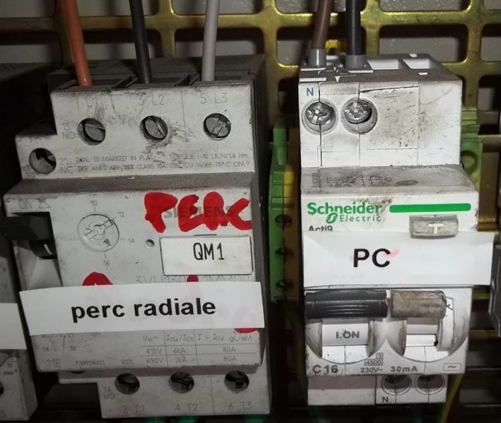

L’alimentation secteur provient d’un TGBT privé, avec un transfo amont privé en 20 000/127-220 tri.
Le câble que l’électricien du coin a posé , ainsi que le disjoncteur général , me semblent inadapté pour une aussi grosse perceuse D’autant plus qu’elle est en 127/220V tri !
(c’est visiblement du 2,5mm² …Ca semble bien peu ?!)

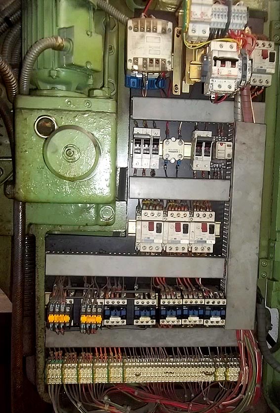

Et, pour les curieux (curieux comme les chats !) qui aiment bien voir les entrailles, les composants internes , des appareils présentés ici (et notamment les châssis des postes de radio) les voici …
La perceuse :
Son armoire électrique, vue générale , avec sa pompe de graissage
Il y a pas moins de 7 contacteurs moteurs : un double contacteur inverseur (montée/descente) un autre double contacteur inverseur (droite/gauche) un contacteur simple (broche) un contacteur simple (pompe à huile) un contacteur simple ( pompe d’arrosage) il y a aussi un embrayage (avances automatiques) et un frein (le gros pont redresseur doit probablement servir a alimenter en C.C cet embrayage et ce frein …

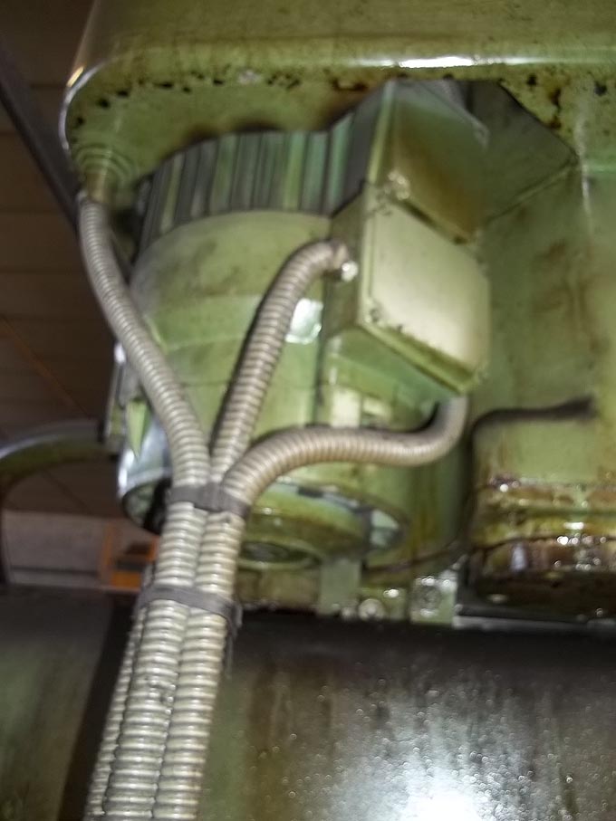

son moteur principal, un beau bébé…peu accessible
La plaque du moteur est inacessible sans tout démonter
cette machine a visiblement été déja rétrofité (l’appareillage est bien plus récent, et ne date pas de 1960 )

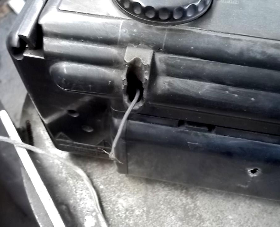

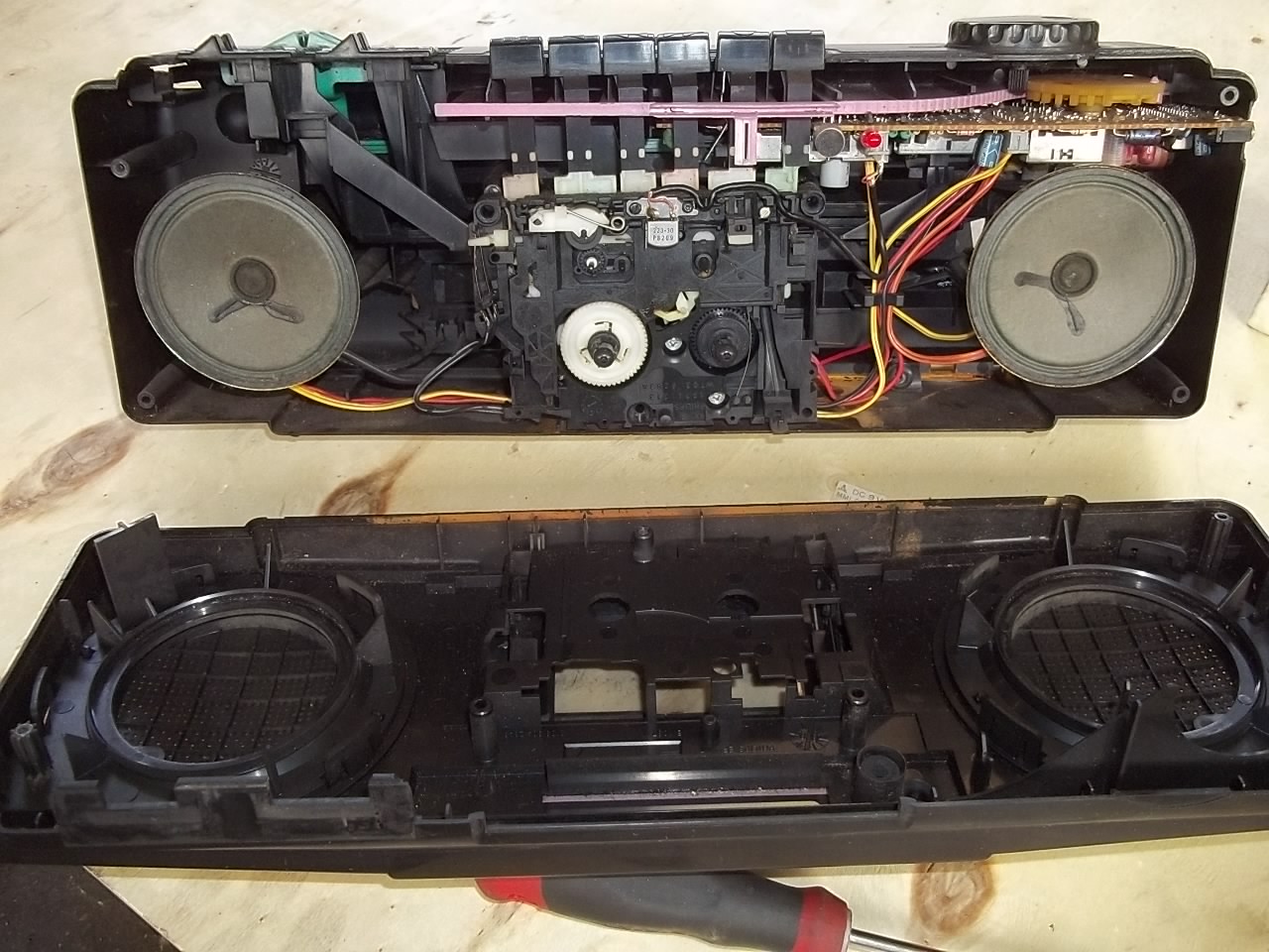

…Et maintenant des détails sur le poste Philips
Vues arrières :

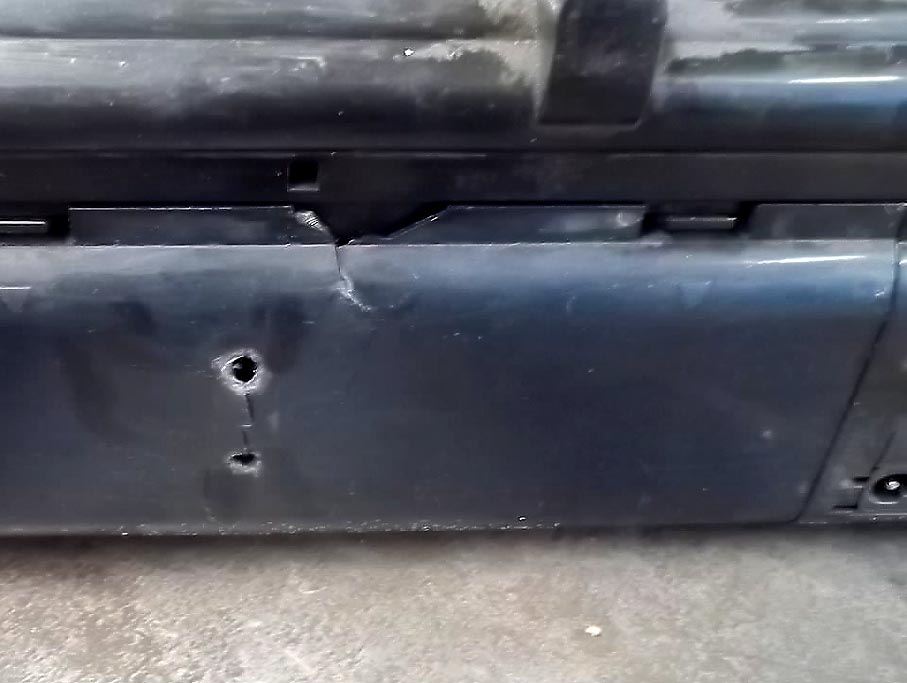

trappe à piles massacrée
antenne manquante et entrée d’antenne massacrée
le « chassis » et la mécanique cassette

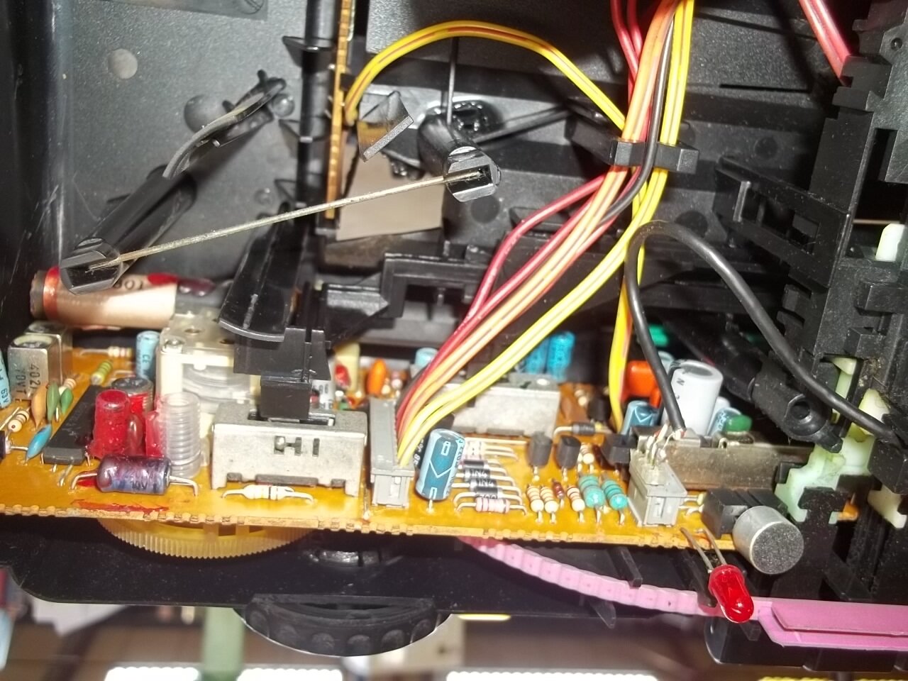

la partie tuner + préamplification BF
Le circuit imprimé est étonnament propre pour un « stepo » ayant tourné des années dans un atelier de (grosse) mécanique , le montage est typiquement Philips …
L’aiguille de cadran et son entraînement sont réalisé avec du plastique souple rose !
Une partie de l’appareil est monté avec des transistors « discrets » , la partie H.F et les amplis de sortie sont réalisé avec des circuits intégrés .
Il y a de nombreux commutateurs à glissières, et ces derniers semblent être des nids à faux contacts !

C’est une perceuse pour géant ? Le boitier de commande et le volant me semble bien haut pour un ouvrier de taille standard.
oui, effectivement, le volant et les manettes de manoeuvres mécaniques, et les boutons de commande électriques de cette perceuse , sont bien haut …
Ceci dit , et pour les personnes de petite taille, il y a une pile de vieilles palettes a coté de cette machine (en les prenant avec un tire-pal, on évite de devoir tendre les bras bien haut pour actionner la machine )
Par ailleurs , et pour le « stepo » :
avez vous une astuces pour reboucher les trous dans le plastique du fond ?

Si c’est en France, c’est assez surprenant comme solution.
Cette machine ne traine pas dans l’atelier d’un bricoleur, mais trés probablement dans une entreprise.
à moins que ce soit une entreprise artisanale sans aucun salarié; toutes les machine doivent être conformes aux normes électriques et règles de sécurité pour les salariés.
Même dans les associations avec des bénévoles, il faut respecter les mêmes règles de sécurité.
Monter sur une pile de vielles palettes pour appuyer sur les boutons de commande de cette perceuse, je dirais que cela me semble délirant.
Je crois que nous sommes en l’année 2023, y aurait’il un autre espace temps à Cusset?
