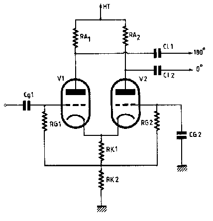

Le push-pull autodéphaseur (merci à Daniel Maignan pour ses explications éclairées)

A propos du PP autodéphaseur je lui trouve un air de famille avec le déphaseur de Schmitt.
