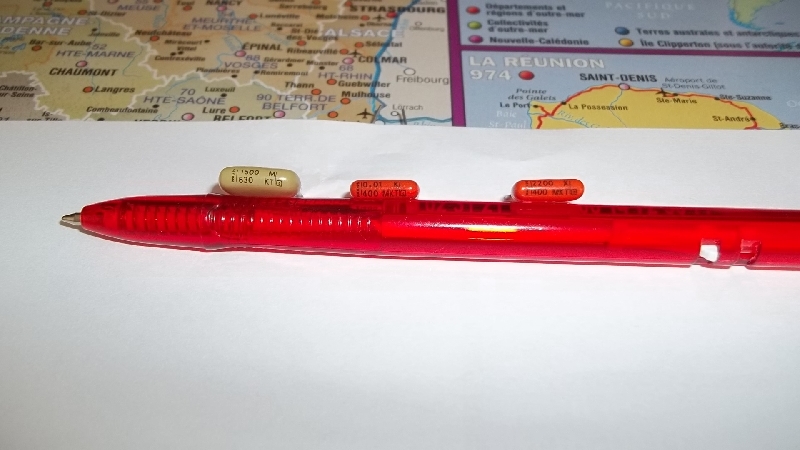

récupération de condos en brocante, il y a des valeurs que je n’arrive pas a vraiment comprendre
voir photo :
*bsr*
Ce n’est pas une petite photo !
De gauche à droite :
1 500 pF (1,5nF ) 630V
0,01µF (10nF) 400V
2 200 pF (2,2nF) 400V
*merci* *merci*
ça c’est super
