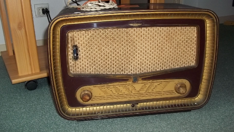

et je me lance dans une première rénovation, un radiola qui aux dire de certain n’est pas ce qu’il y a de mieux, cela me convient, moins de risque.

Quelques ch’ tites photo du bestiau ne peuvent pas nuire outre mesure
Bonjour Gavroche.
Pour votre poste le RA 474A c’est l’équivalent du Philips BF442A coté électronique.

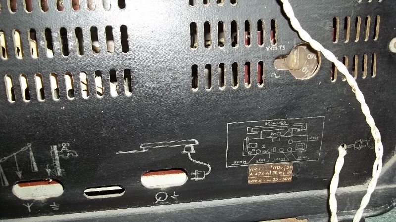

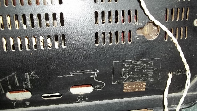

pour faire bonne mesure, de dos. pas encore ouvert, aux dire de l’ex proprio, dans le grenier depuis 30 ans !!! il manque la déco de l’œil magique.
au fait achat directe, pas de brocante ni de ebay et pas allumé sur mes conseil !!!
C’est bien un RA 474A de 1954.
Bonjour ! Ne pas oublier de mettre le sélecteur de tension sur 240 volts.

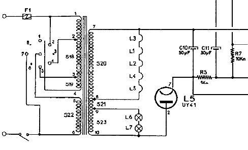

Aie un des rares montage type tous courant (tubes de la serie U = tous courants) bien que ce n’en soit pas un vrai car il semble y avoir un transfo d’isolement.
Pas le plus facile pour commencer tous les tubes sont chauffés en série un seul defaillant et rien ne marche commencez par verifier que chaque tube a son filament en etat en mesurant sa continuité a l’ohmmetre directement sur les broches du tube aprés l’avoir oté de son support.
Prudence et gare aux chataignes

Je pense que vous vouliez dire « un auto-transfo »
C’est bien un vrai transfo. Pourquoi ce montage ? Un grand stock de lampes série « U » à fourguer ?
c’est ça même qui me surprend…
Par sécurité je collerai un coup d’ohmmètre entre primaire et secondaire…
Des schémas faux ou ne correspondant pas a la version en vigueur avec le N° de série, déjà vu … ![]()
prudence est mère de sûreté quand on rencontre de tels monstres… lampes cadran portées au potentiel plaque de la valve… ![]()

Malgré quelques particularités techniques accessibles à qui sait lire un schéma, ces postes ont été fabriqués en très grand nombre et fonctionnent très bien après remplacement de quelques condensateurs.
Ils sont parmi les meilleurs en terme de sensibilité et de musicalité comparés aux autres productions de l’époque.
