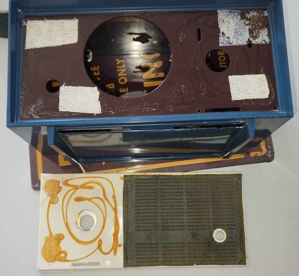

j’ai rouvert le sujet juste pour une question que j’ai oublié de poser !
Que me conseillez vous comme colle pour la façade sur la caisse, néoprène ?
tu veux coller quoi sur quoi ?
une photo ?
Ce n’est pas celui-ci mais aura droit au même châtiment !
oui neoprene de preference type gel
Merci @radiolo
