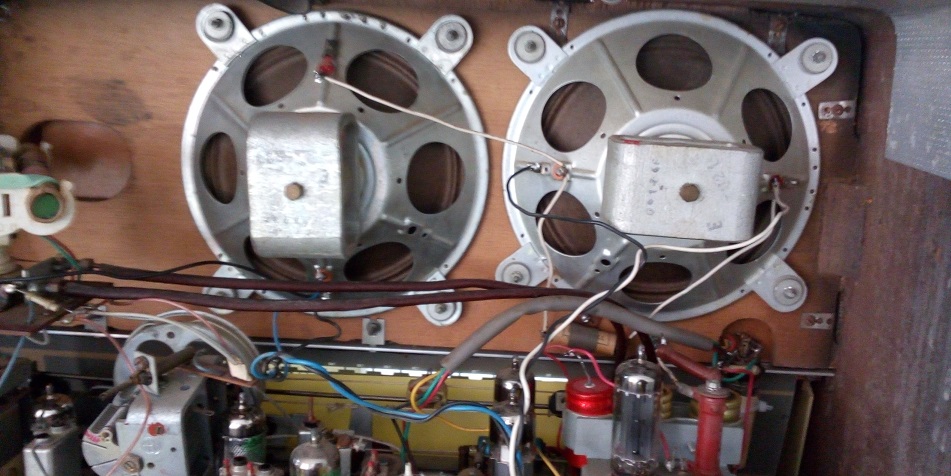

Je change de section, car plus souvent dans la television, j ai recupéré un Radiola 568.
J ai reussi a le reveiller mais il a un HP qui est mort donc je suis a la recherche d un HP et d un dos egalement.

Bonsoir
Attention : étage sortie BF OTL donc pas de transfo de sortie c’est à dire HP en 400 ohms
cordialement
jean
les sorties OTL quelle M…
quand un HP est mort c’est quasi introuvable
ma solution que fera hurler les puristes mais qui fonctionne parfaitement
utilise un HP classique precede d’un transfo 220> X en fonction de l’impedance du HP que vous avez a mettre sur le poste
si c’est un HP de 8 ohms et que l’OTL doit etre chargé sous 800 ohms : 800/8 = 100 donc rapport de transformation racine carrée de 100 donc 10, un 220 > 24V fera l’affaire.
pour la puissance un 20W sera largement suffisant et pourquoi pas un torique
et pensez a le brancher dans le bon sens a cause de la contre reaction , s’il y en a une

Le haut-parleur est HS à quel niveau ? C’est un HP à aimant permanent ?

en general sur ces HP a haute impedance c’est la bobine qui lache
le moindre decentrement elle frotte sur les pieces polaires et comme le fil est tres fin il se coupe
Bonsoir
C’est certain que Philips nous a sorti ce type de HP peu fiable et ils sont nombreux a être HS avec 2 lampes finales montées en cascode
Interessant sur CFP radio le sauvetage d un HP . Au point ou j en suis, le HP je peux le demonter, voir si la bobine est coupée, j ai un au HP plus grand en haute impedendance qui fonctionne, peut etre pourrais je lui mettre la bobine !!

Aucune importance à mon avis : la contre-réaction est connectée au primaire du transformateur de sortie, sur les 800 ohms, pas au secondaire…

Avec les HP 800 ohm il n’y a pas de transfo de sortie, l’attaque se fait directement à travers un condensateur entre plaque et cathode des 2 lampes finales et pour rebobiner une bobine mobile de cette impédance c’est mission impossible pour un amateur , même un pro ne s’y hasarderait pas. ??
J’ai quelques HP 800 ? de récupération, les TV Philips vendus en Suisse au début des années 60 en étaient aussi équipés en HP de 800 ?
