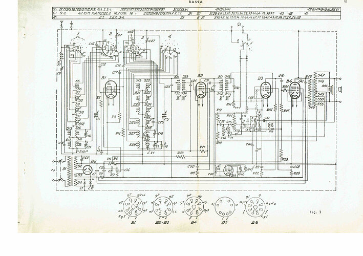

Il m’a été confié un radiola RA59A qui a un soucis de reception
la BF fonctionne haut et fort via le PU mais dans toutes les gammes il est muet comme une carpe aucun craquement au changement de gamme
l’OL ne fonctionne apparement pas car aucune tensions sur la G1 de la triode ECH21
j’ai verifié je pense toute les bobinages ( et il y en a ) et je n’ai pas trouve de coupure
voila le relevé de tensions qu’il devrait y avoir et ce que j’ai relevé
ECH21 heptode données / relevées
Va 257V / 300V
Vg2 98V / 309V

on dirait que le changeuse ne consomme rien
toutes les electrodes on des tensions HT trop elevées
cela indique aucune consommation dns les resistances qui les alimentent
cathode en l’air ou tube pompé

pour la cathode elle ne me semble pas en l’air bien que ce ne soit pas simple a verifier car elle ce trouve au centre du tube dessous
si tu as la continuite cathode/masse jusqu’au support de lampe
on peut penser a un faux contact entre supporte et la broche cathode culot ou un fil coupe dessoude dans le culot de la lampe
que dit une autre lampe ?
je vais de ce pas verifier la continuité culot masse j’aimerai que ce soit ça car je n’ai pas de lampe de rechange
la continuité est la et lorsque l’on insere la lampe on entend et on sent très bien le clips qui la verouille
