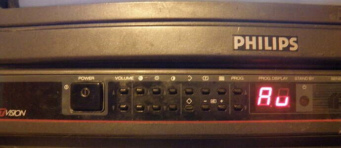

@ tournesol ,ma TV a le clavier de la photo de kiki37.
En mode AV ,quand j’appuie sur la touche "saturation " de la télécommande la LED (à droite de AV ) clignote mais la saturation ne change pas .
Sur la TV ,si j’appuie sur les touches saturation ou contraste ,il ne se passe rien .
Seule la touche luminosité agit .
Pour nettoyer les connecteurs je m’étais contenté de reculer le circuit imprimé du bas .
Si vous pensez que ce sont peut être des mauvais contacts de ces touches (ou d’un connecteur ), il faudra sans doute que je sorte la clavier ?

pour tester le clavier vous mettre sur la 1 appuyer
sur sat ou contraste
que se passe t-il ?

est -ce que si tu mets sur une chaine la 1 pas exemple si tu appuis sur la sat ou contraste clavier le voyant rc5 clignote ?
j’ai un doute m’en rappel plus
cela nous permettrais de savoir si son clavier et ok
c’est pour cela que je lui demande de faire la manip
Non, pas avec le clavier

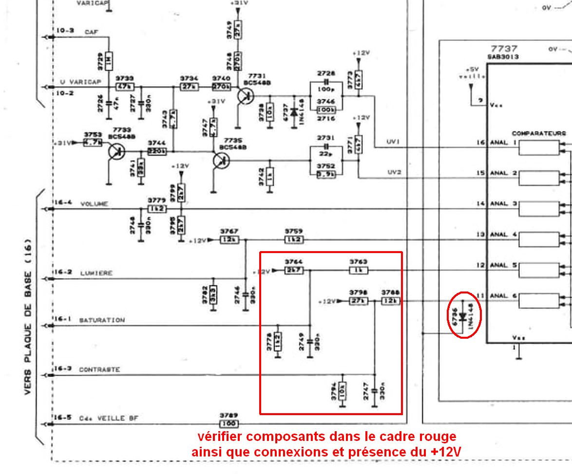

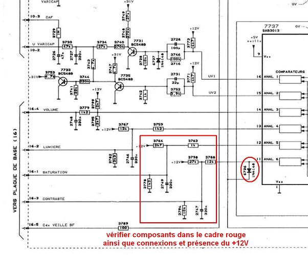

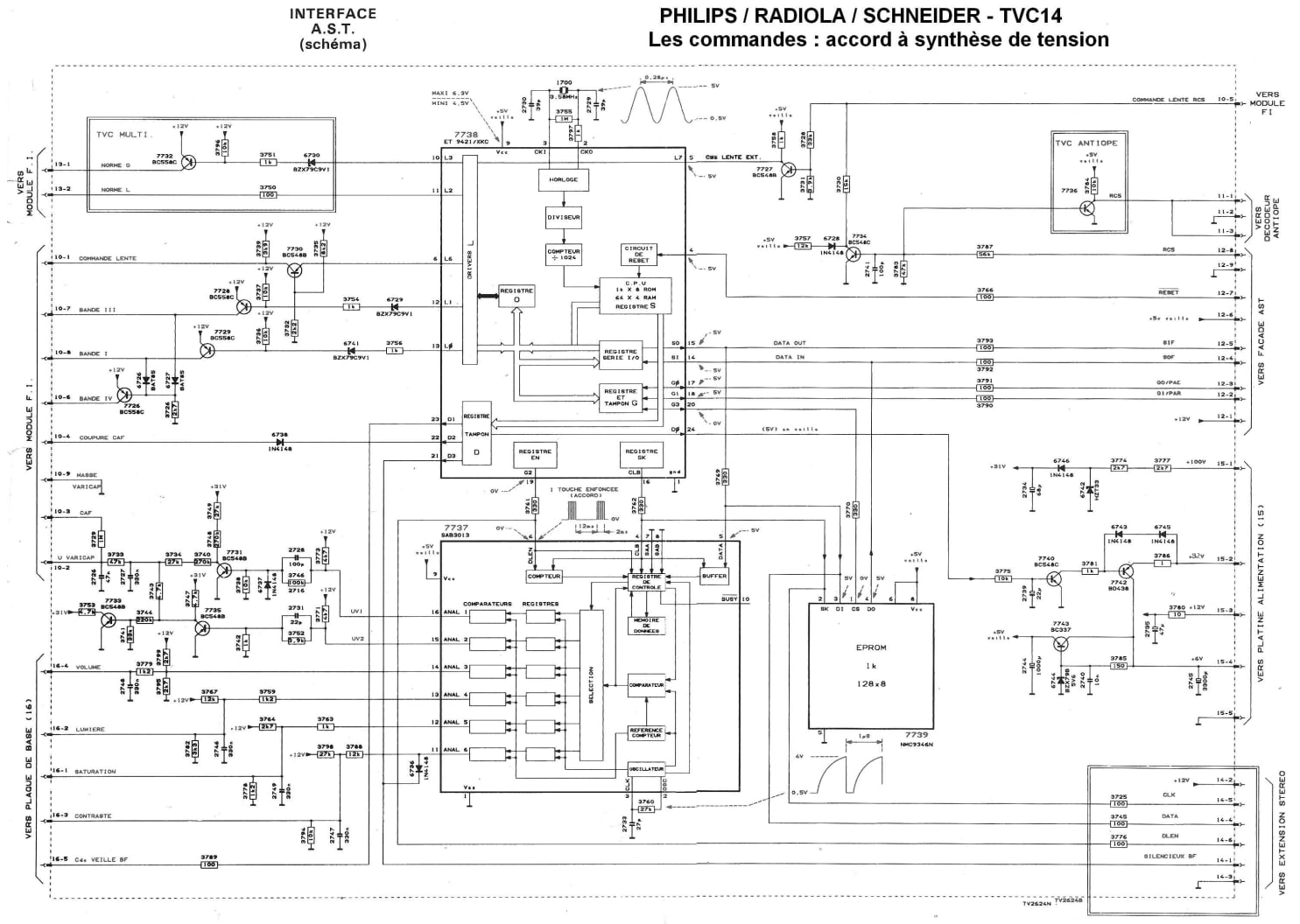

rappel : le document sur les commandes est ici
Merci kiki37.
Voir points à vérifier ci-dessous:
Bonsoir .
marceljack .
Si ce post est pour mon cas .
J’ai bien du mal à m’y retrouver dans les schémas ,ces composants sont sur quelle platine ?
Faut chercher un peu !
Les circuits imprimés avec les références des éléments sont sur cette doc à télécharger :wink:
dont j’ai déjà mis le lien plus haut !
