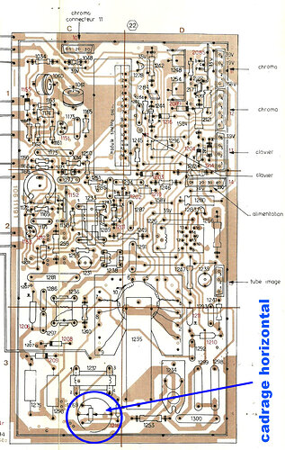

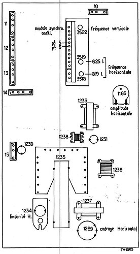

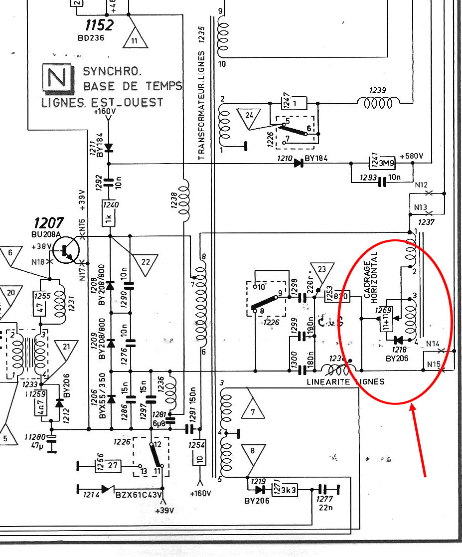

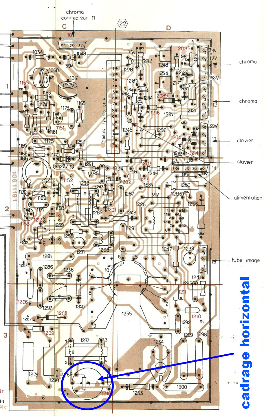

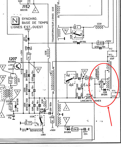

exact je me suis trompé, je pense avoir résolu le problème en appuyant sur un des composant monté sur support CI, depuis je n’ai plus de problème. Saurais tu me dire comment effectué le reglage pour décaler l’image legerement sur la droite?
il suffit d’aller voir la documentation
vue côté cuivre
ATTENTION : c’est un potentiomètre bobiné spécial : 2 x 11 ohm 3 W et qui se coupe facilement :frowning:
