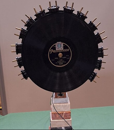

C’est une œuvre d’art ? :thinking:
Oui c’était pour le concours curiosité radio.
@Guigon_Michel Bonsoir Michel,
On peut lire que c’est un récepteur FM, mais pour le reste je ne peux pas le lire. :hugs:
Il semblerait qu’il y ait des leds entre les bornes des fiches :thinking:
Jean pierre, Oui cest un recepteur, je vais chercher des precisions
