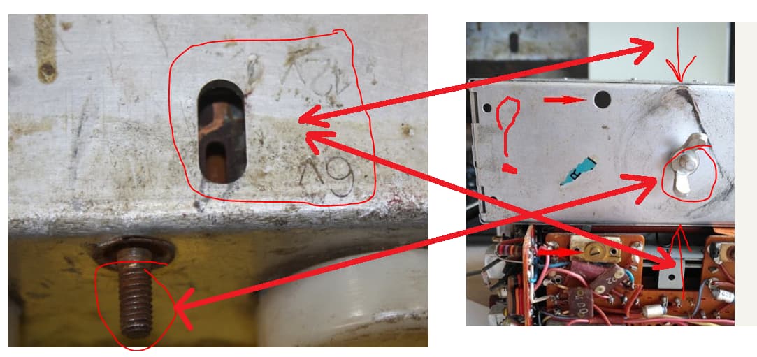

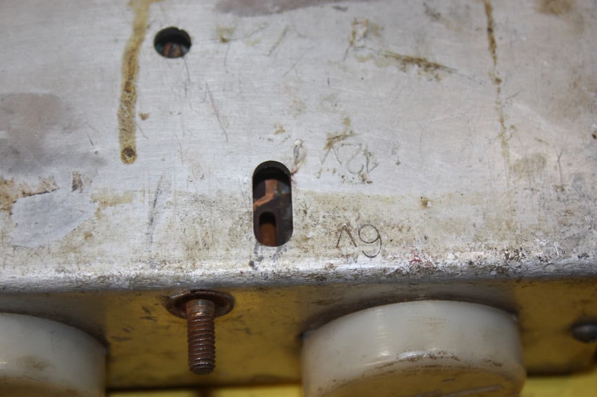

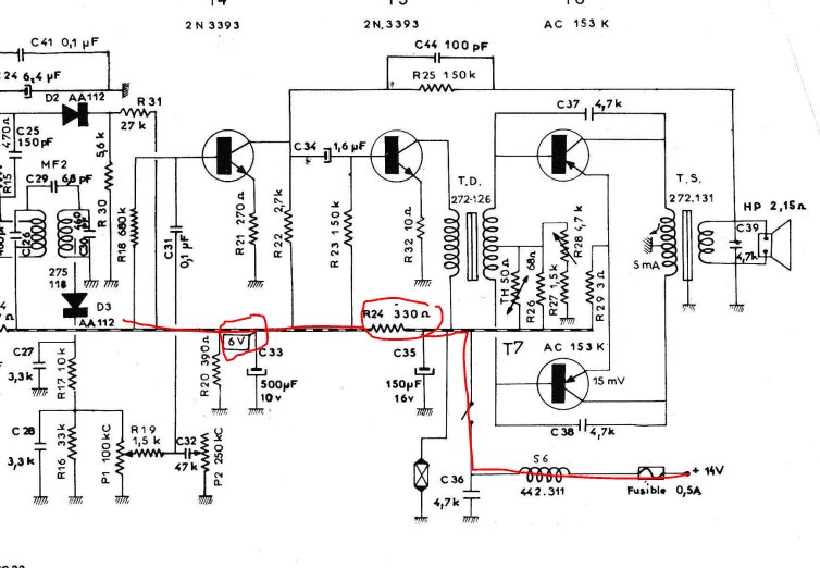

Maintenant, la suite : à l’arrière du boîtier, il y a un trou qui donne sur une tête de vis.
Est-il possible que cette vis commande un changement de voltage ? Et si oui, est-il possible sans casse pour les composants de la radio (à l’exclusion de l’éclairage du cadran) de passer sans autre du 12V au 6V ? J’ai acheté ce poste pour le monter dans une Traction Citroen (en 6V) où se trouve un Radiomatic MB (?) déjà bien bricolé et qui est à nouveau en panne. Son réparateur m’avait dit à l’époque « qu’il avait rien compris au montage d’origine et qu’il avait tout refait » : je crains qu’il ait fait des bêtises … Raison pour laquelle je repars sur un nouvel autoradio. Mais il me le faut en 6V, donc …
il faudrait des photos de cette vis et de ce qu’elle commande l’interieur*
si on se refere au schema du 12V
on alimente directement en 12V l’etage de puissance
et une resistance R24 330ohms fait chuter le 12V a 6V pour alimenter les FI et la HF du poste
il est a craindre que les transfos BF ne soient pas les memes en 12V et en 6V
sur pas mal de sites ils disent 6/12V reglable
mais pas trouve le reglage
sous toutes reserves trouve cela
d’autant plus que l’on a le schema du MB

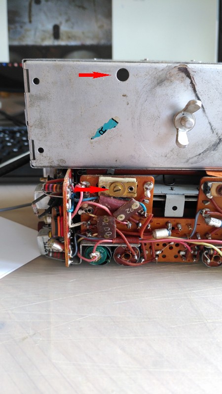

La vis est sûrement le trimmer d’antenne.

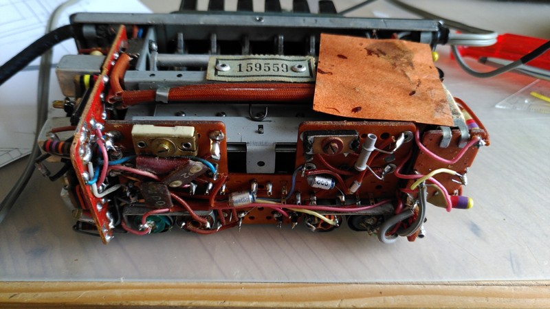

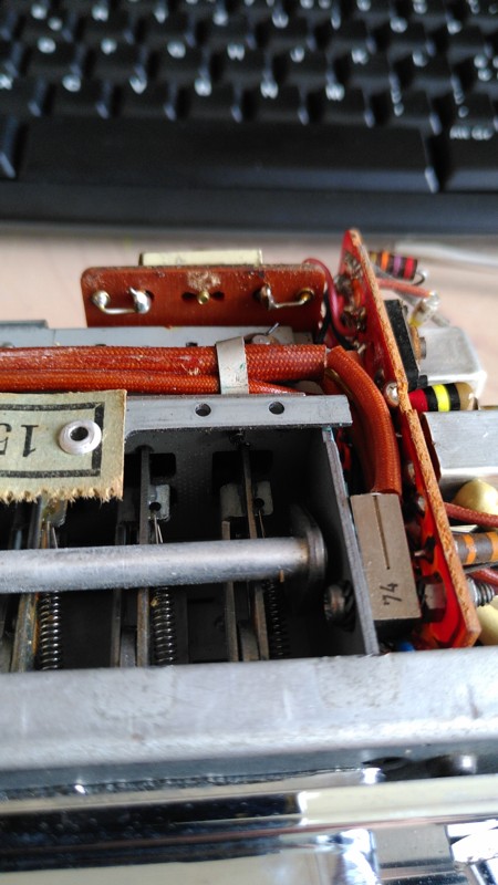

Voilà quelques photos :
La vis est bien pour l’adaptation de l’antenne.
Bruno, merci pour l’info.
Radiolo, aucun accès par dessus : pas de trou.
Donc : modèle version 12V, non commutable en 6V. Ce qui d’ailleurs me semble corroborer les indications du document ci-dessous que je viens de trouver.
