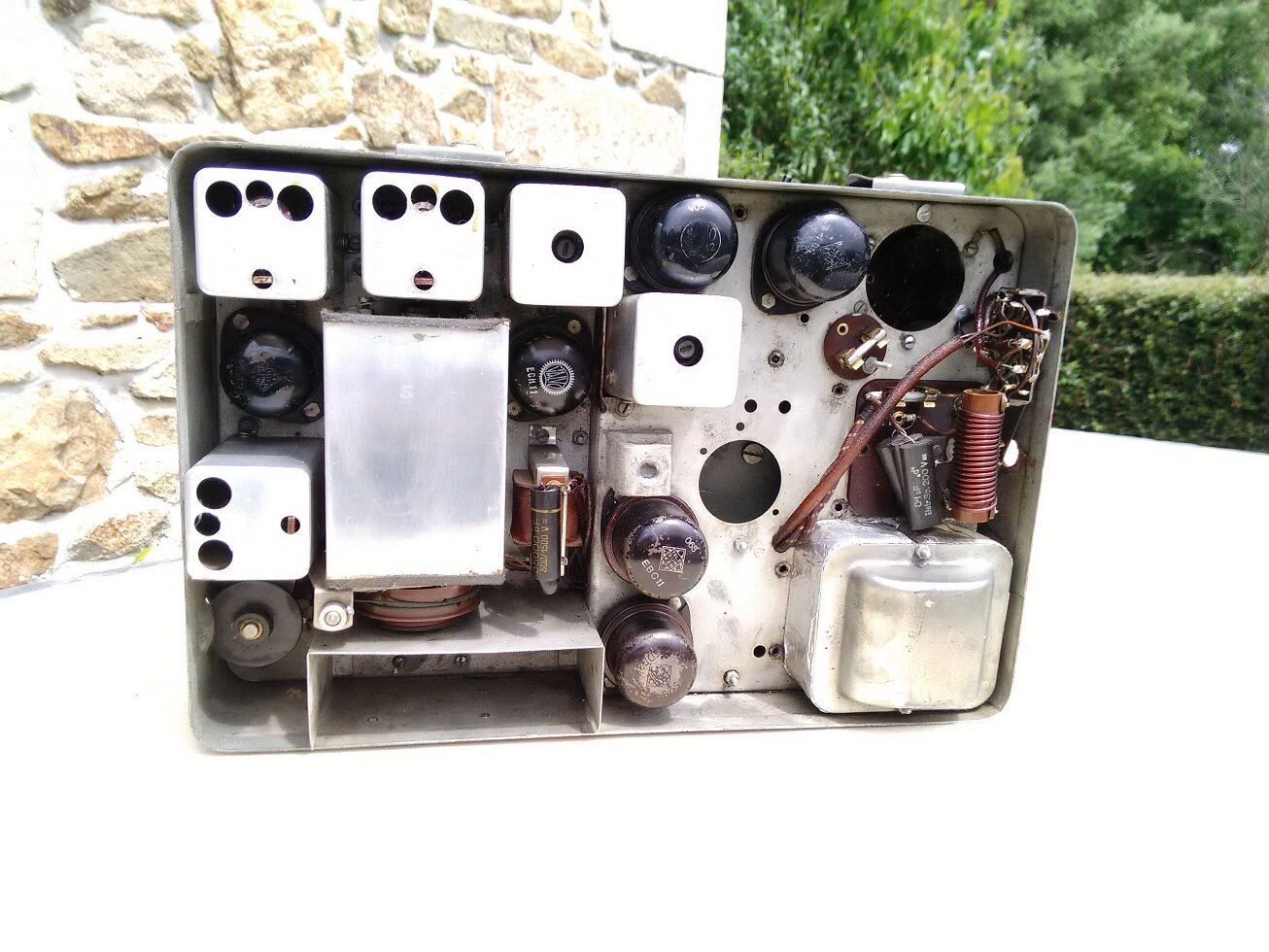

J’ai un nouveau R2 Radione à remettre en route.

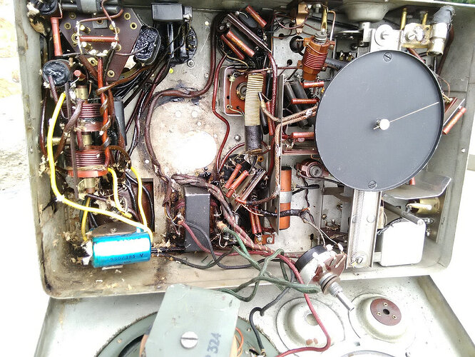

Un condo de filtrage a explosé éparpillant un tas de residu autour, heureusement un blindage englobant le transfo d’alim et la partie alim 6v a reduit les dégats. La plupart des condos goudrons ont fondu.

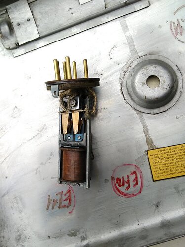

Le vibreur est présent mais pas de référence, il a 6 pattes et semble bon.

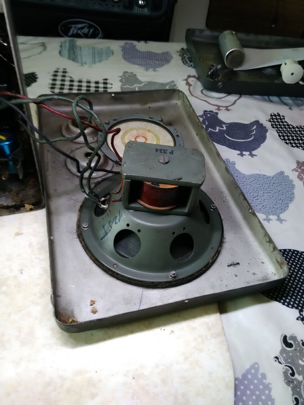

Ce qui m’ intrigue, c’est la présence d’un haut parleur à excitation.
Heureusement coté face c’est propre.
https://www.radiomuseum.org/r/radione_r2_alt.html
je viens de trouver cela, il y a le blindage et le même haut parleur !!!
Merci pour cette doc que j"avais déja vue, mais on ne voit que trés peu le modèle de hp.
On le voit sur le lien que j’ai mis.
