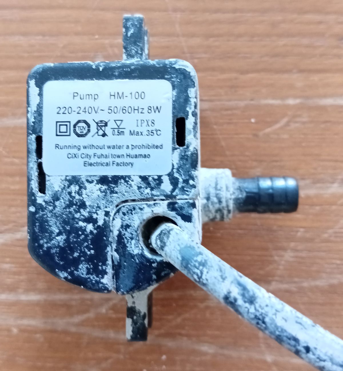

J’ai un rafraichisseur de ce type acheté il y a quelques années (beaucoup moins cher, une cinquantaine d’euros il me semble) et en le remettant en service j’ai constaté que le mode rafraîchisseur / humidificateur ne fonctionnait plus.
Après recherche il s’avère que c’est la pompe immergée dans la réserve d’eau qui ne fonctionne plus (soit parce qu’elle a été utilisée sans eau, soit parce que l’eau est très calcaire ici à Royan, le moteur/pompe est couvert de calcaire).
Ce qui m’a surpris c’est que ce moteur pompe immergé fonctionne sur 230V, je pensais que c’était un moteur basse tension isolé du secteur …
Le moteur est alimenté via un commutateur électronique fonctionnant directement sur le secteur.
Je l’ai démonté et testé en branchement direct secteur, il ne se produit rien, aucun bruit et le test à l’ohmmètre sonne l’infini.
Comme il est très peu probable de retrouver un tel moteur-pompe, l’appareil va sans doute bientôt finir en déchetterie.
regarde s’il n’y a pas un fusible thermique sur le moteur
Pas évident à démonter, et ne pas oublier que ce moteur doit être immergé !
Donc même si on peut le refaire fonctionner, pas sûr qu’il soit réutilisable …
avec moult silicone sauf si le truc est colle ou soudé
bonjour
Le faire temper 1/2 journée , voire un peu plus dans de l’ea u addidtionnée d’ une bonne dose de vinaigre blanc
il en ressortira comme neuf
C’est ce que je fais chaque fois que c’ est nécessaire avec mes groupes de sécurité de chauffe eau ou mécanismes de chasse d’eau W C, ou tout autre ustensile soumis à usage dans de l’eau calcaire ( bouilloires , etc )
J’avais pensé à le plonger directement dans le vinaigre blanc (non dilué), sur qu’il aura l’aspect du neuf après mais ce n’est pas ça qui va rétablir la continuité électrique !
c’est le cas. :unamused_face:
il ressortira tout propre du bain au vinaigre ! :wink:
pas nécessaire que ce soit du vinaigre pur , mais une bonne dose quand même
Le vinaigre blanc 8° ça coûte presque rien en supermarchés ( 70 cts le litre ? )
Oui mais comme dit plus haut ce n’est pas ça qui rétablira la continuité.
Ces pompes HM-100 sont archi courantes chez alix.
Ça c’est sur ! :woozy_face:
Merci Bruno.
Effectivement, cela vaut 10,19€ + port 3€.
Mais je ne suis pas sûr que ça vaille le coût. :wink:
Si c’est presque le prix d’un moteur-pompe chez Ali , non , ça ne vaut pas le coup
Il y a une dizaine de fournisseurs via Ali, le moins cher est à 10,99€ port gratuit. :wink:
