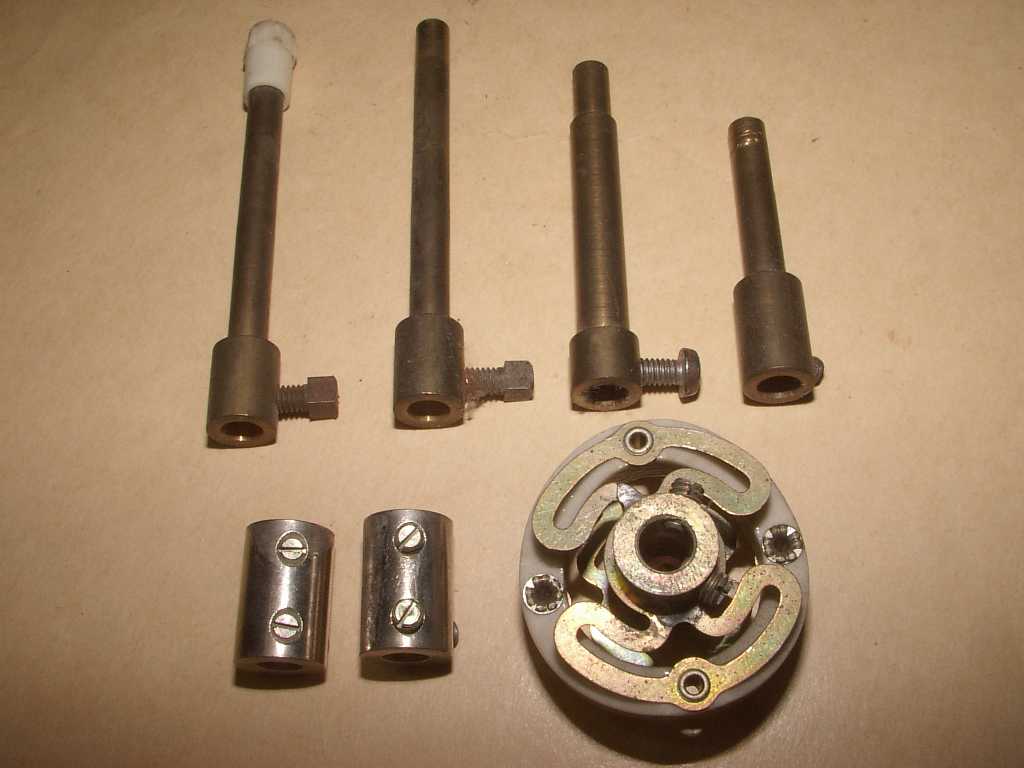

Bonjour à toutes et à tous ! :slight_smile:
Je cherche ce type de pièce pour adapter la longueur de tige de potentiomètres =
diam int 6 mm et avec 2 x vis de serrage sur la tige
il semble que l’ on n’en trouve plus :frowning:
et comme sur les potentiomètres actuels la tige est parfois trop courte…
on peut toujours bidouiller avec une entretoise mais il faudrait coller sur la tige :unamused:
Merci d’avance
Bernard
Bonjour, pour parodier la pub, « Chez Casto y’a tout ce qui faut… »
Allez donc voir chez Conrad :
http://www.conrad.fr/ce/fr/overview/0241790/Accessoires-de-potentiometre
il y a quelques solution je ne sais pas si je vais facilement arriver a l’expliquer désolé :
Selon la place que l’on a on peut aussi prendre un domino d’un diamètre supérieur a l’axe ou réduire un peu celui ci pour le faire passer dans un domino pour du 6 carré mais c’est trop gros si on a pas de place.
solution longue mais qui ne prend pas plus de place que le diamètre d’origine avec une lime entaille l’axe du potentiomètre en forme de U puis avec un autre tige on fait la prolongation voulue.
il a aussi la solution de trouver un cylindre creux d’un diamètre légèrement supérieur.
Après aussi un écrou et on fait un filetage sur l’axe du potentiomètre .
la méthode moderne mais moche les pâtes durcissante un copain m’avait apporté cela on fait tout avec mais
perso j’aime pas
amicalement à tous
wilfrid
Bonjour, j’ai un stock de tubes en bronze
longueur 21mm
diamètre intérieur 6mm
diamètre extérieur 8mm
avec un peu d’araldite ça pourrait convenir ?

le gros domino c’est rapide
et concernant Conrad = ils ont exactement ces pièces ( ø 6 ou 4 mm )
long 16 mm et 1,70 € + port 6,99 € donc vaut mieux acheter autre chose en plus

Merci Albrecht ! ( messages se sont croisés ! )
J’ai aussi quelques bouts de tubes… reste à savoir si l’Araldite tiendra dans le le temps ?
mieux vaudrait percer le tube et tige…
Bernard
Oui en général le prix du port est vraiment abusé sur les sites français et bien souvent, je préfère malheureusement acheter chez les chinois où le port est gratuit (mais on ne va pas relancer la polémique… :mrgreen: )
Il y a aussi la solution du morceau de tuyau de cuivre de diamètre intérieur 6mm que l’on fend sur sa longueur pour accoupler les 2 tiges de 6mm, ou même le thermorétractable !
