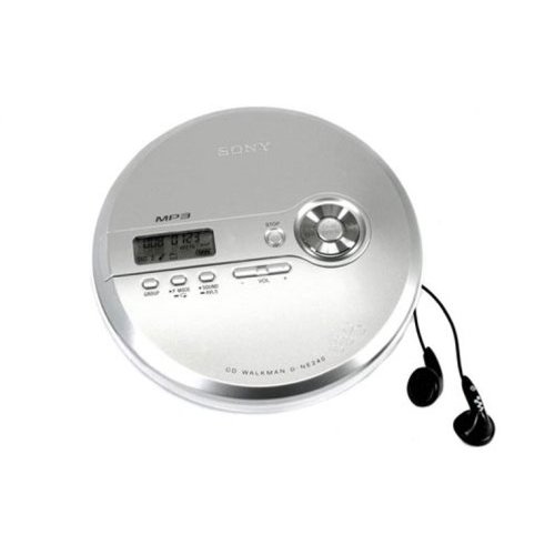

Bonjour à Tous,
J’ai installé un lecteur de CD MP3 Sony D-NE240 sur ma chaîne stéréo pour écouter des émissions archivées à la radio. Le lecteur est alimenté par un bloc secteur et relié à une entrée Auxiliaire sur un ampli-tuner Pioneer.
Le niveau de sortie (prise « casque » il n’y a que cela) est insuffisant, même volume à fond pour moduler correctement l’ampli. Je constate cela, même en mettant hors service le dispositif AVLS de limitation du niveau de sortie, gadget imposé par Bruxelles pour préserver les oreilles des adolescents.
Je recherche donc un RadioFiliste ayant accès aux librairies de manuels SAV des produits Sony actuels (en ligne ou sur CD) pour voir le schéma du lecteur et déterminer s’il est possible de modifier le niveau de sortie.
Je pense qu’il y a un petit ampli stéréo pour attaquer le casque et avec un peu de chance il y a un atténuateur à résistances ou un circuit de contre-réaction limitant le gain que je pourrai modifier. Toutefois, le lecteur étant réalisé intégralement en technologie CMS, pas question d’intervenir dedans sans schéma.
Seule la page montrant l’ampli de sortie m’intéresse.
Si vente de la doc (pdf ou papier) me faire une offre par MP SVP ou par mail, mon adresse figure dans mon profil.
Merci! beaucoup d’avance de votre aide.
PS: je me suis farci 48 pages de Google avec D-NE240 dans toutes les langues, et point de schéma.
Cordialement
jhalphen

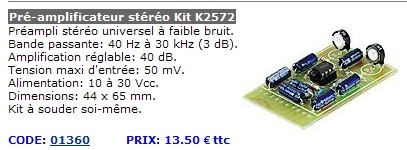

Il me semble que la solution la plus pratique et la moins risquée serait de bricoler un petit préampli intermédiaire à CI ou à ECC83, pourquoi pas ! :wink:

Sinon, mettre comme dit precedement, un petit préampli, moi j’opterai pour un préampli a lampe de stylle ECC89.

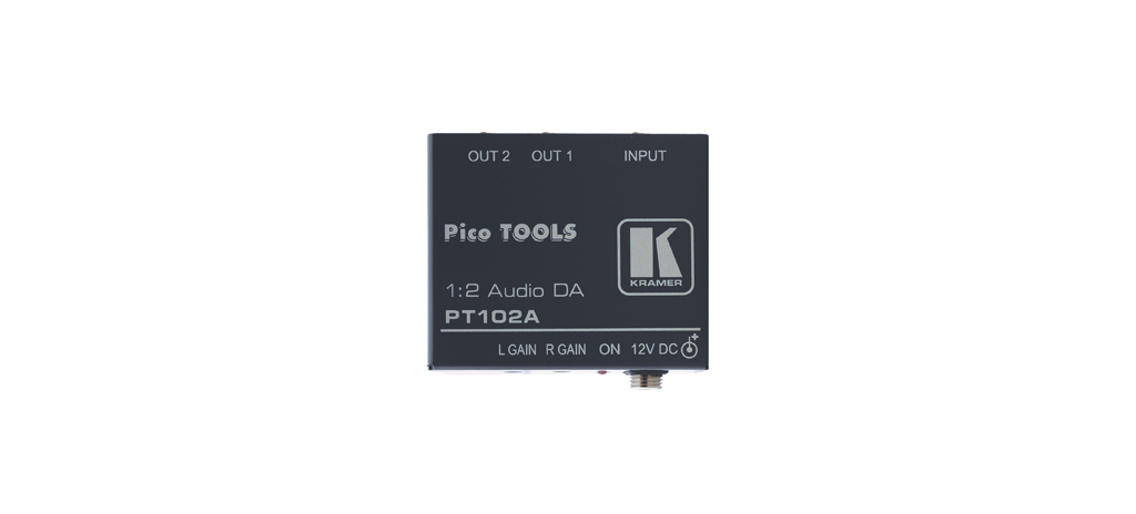

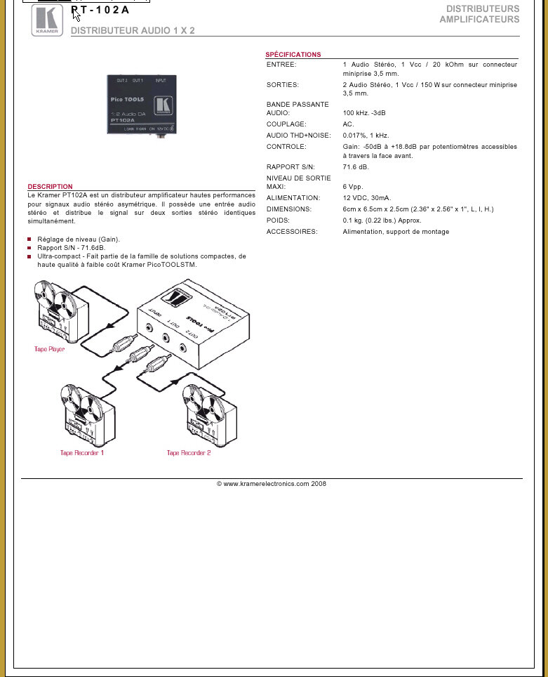

La solution : Le Kramer PT-102A. Gain de -50 à +18,8dB. Niveau de sortie maxi: 6V Cr à Cr - Voir doc jointe.
Désolé Bruno, mais une ECC89 + alim HT ça prends trop de place ;)
Merci! encore à tous

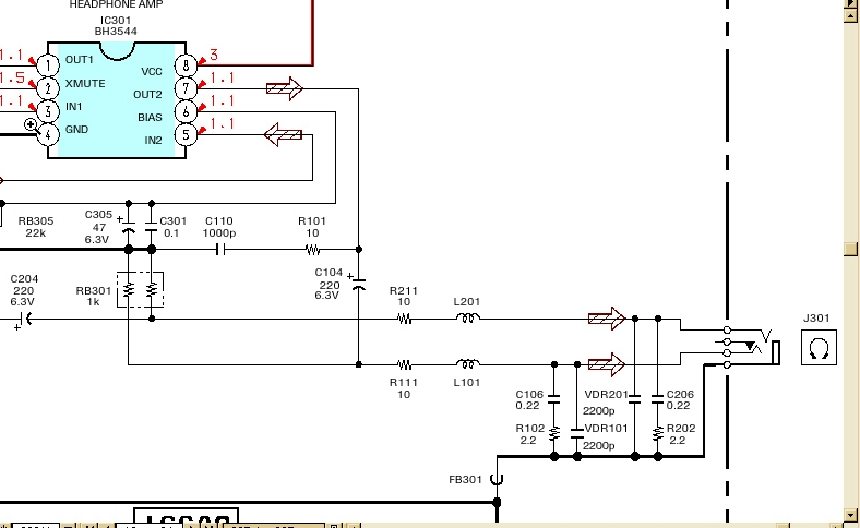

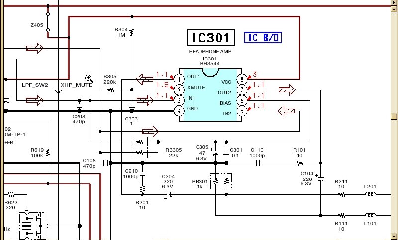

Grâce à Michel51 (Merci! Michel) voici la section agrandie de l’ampli de sortie casque du lecteur CD Sony.
Image 1: détails circuits d’entrée
Image 2: circuits de sortie
De prime abord, rien ne saute aux yeux qui pourrait nettement augmenter le niveau de sortie.

La Datasheat se trouve ici, pdf.chinaicmart.com/BH3/BH3541F.pdf il semble que le gain soit réglable (voir à la page 6), il semble aussi que le bias ne soit pas fait se la même manière que sur le schéma d’application il y a des résistance de 22K en plus du condensateur de 47µ.
Amicalement
En lisant la datasheet, il y a aussi une différence concernant la résistance qui commande le MUTE, dans l’application, la valeur est de 90 K pour ce circuit, dans le schéma elle fait 220 K et dans les caractéristiques du tableau de la page 4 suivant la tension appliquée, le gain est différent.
Si j’ai tout compris, en l’absence de tension sur le point MUTE l’ampli est bloqué en MUTE et il y a une constante de temps avec le condensateur raccordé sur le point BIAS pour éviter le cloc à la mise sous tension.
Amicalement
