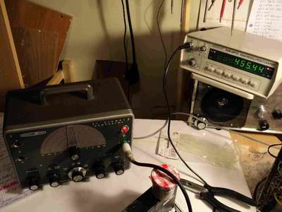

j’ai un generateur HF heatkit model RF IU mon soucis est que sur le calibre (1Mc /300mMc )la fréquence de 455khz est instable et jamais au meme endroit quelqu’un peut t’il me dire d’ou cela provient et est t’il possible que quelqu’un de Radiofil de (Tours 37000) puisse me faire un réétalonage de mon G-HF

C’est bien la gamme 300KHz - 1 MHz
Pour l’instabilité, ça ne viendrait pas du fréquencemètre ?

le géné HF est il stable sur les autres gammes de fréquence ?
si oui le problème est localisé aux seuls composants utilisés sur cette seule gamme, sinon, c’est sur les composants communs à toutes les gammes( CV, Tube,…)
avant tout vérifiez/nettoyez les commutateurs, et contrôlez l’alimentation!!

le G-HF est stable sur les autres gammes ,je vais faire un controle sur la gammes incriminé comme vous le dite

comme le suggère Pierrot du 82 l’instabilité peut simplement venir du fréquencemètre , surtout si vous constatez une variation de fréquence importante en changeant le niveau de sortie du géné
le plus simple pour lever le doute consiste à hétérodyner une émission de radiodiffusion en bas des petites ondes

C’est la méthode hé oui de Michel :bulb: (F6FLc) qui me donne pour le moment satisfaction ,j’ai mis un coup de KF/ F2 sur sur les contacteur rotatif ,et c’est partis, car par deux fois le fréquencemètre a stoper sur 455KHZ au bon endroit c’est formidable :smiley: naturelment je suis en surveillance je touche du bois, je pense que pour le moment le G-HF a besoin d’un bon nettoyage avec ce produit la, tout ce Tantot je l’ai a l’ oeil pour voir si la féquence varie pourvu que ça dure :wink: :laughing: :laughing: :laughing:
