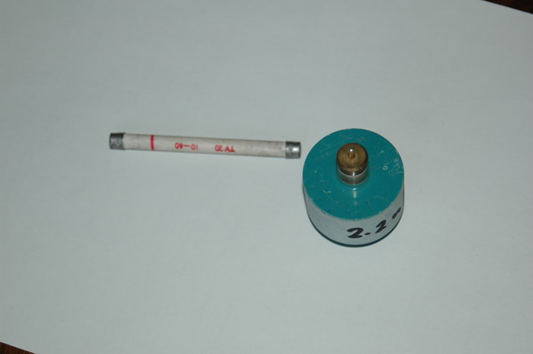

pour la realisation du gene de 90Kv je pense utiliser des condensateurs de 2,2nf /20Kv et des diodes THT de tv ref: TV20 10-60 (que signifie cette reference?)
la tension d’entree de l’ensemble elevateur sera de 6Kv
pour le montage je pense fixer l’ensemble sur une plaque de plexi de 5 mm d’epaisseur

bonjour , pour la TV20 c’est maxi 20KV , pour les tripleurs tension sortie MAX 27,5 KV :smiling_imp:

la tension d’isolement des composants et ,d’apres la litterature, de 2Uxracine de U soit 16KV
quel type de plaquette avez vous utilise comme support des condo et diodes ? je pense utiliser du plexi de 5mm ?
a ce jour j’ai realise une alim 0/+20KV et le prototype avec le transfo orega ou j’obtiens 17KV sans probleme
question: comment faire les liasons capa diode ? peut on souder les extremite des diodes ?

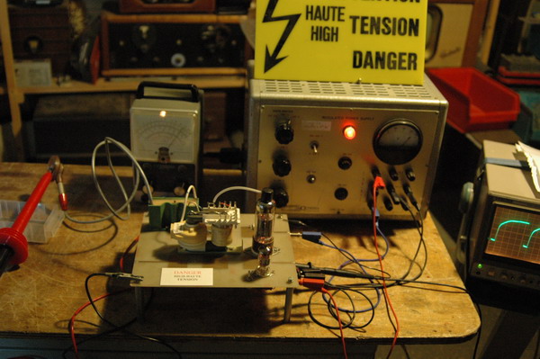

le generateur de base est fait …il est « bridé »" et fournit une tension~de 4KV- 15Khz
sur la photo j’ai monte un tripleur et j’ai 12Kv en sortie , non « bridé » je suis obligé de limite la tension de sortie a 27Kv
a suivre et si vous avez des idees je suis preneur

pour Pierre : je ne vais pas utiliser le tripleur , il me sert uniquement a regler la tension alternative (#15Khz) d’entree pour avoir une tension compatible avec l’isolation des condo
quand j’ai 12Kv en sortie du tripleur je pense avoir 4 Kv en alternative a l’entree
du reste j’ai fait une erreur la tension d’isolation est 2U x racine de 2
les condo sont a 20KV donc une tension d’entree de 6Kv convient (18Kv max pour 20Kv ) d’ou 15 cellules ,je n’ai que 15 condo

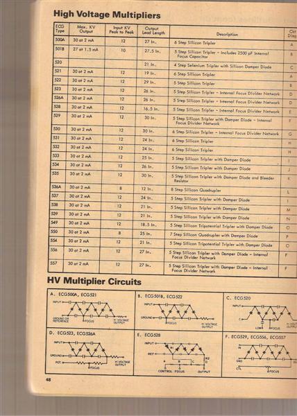

Quelques schemas de tripleurs.Si ça interesse quelqu’un il y a une deuxieme page.
Cordialement.
