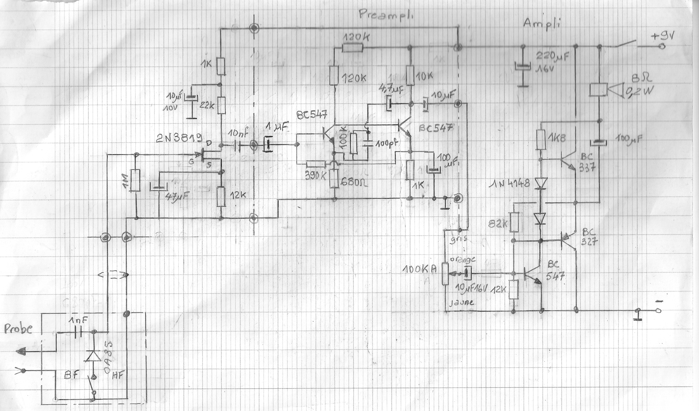

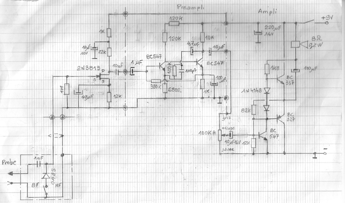

Pour fabriquer un signal tracer, j’ai assemblé les schémas trouvés sur le net :
sonde HF BF
entrée fet
préampli
ampli
Que pensez vous de ce montage ?
Merci pour vos commentaires
Oui, vous pouvez faire ainsi …
Vous pouvez aussi vous simplifier la vie en prenant un module ampli BF intégré du commerce, déjà construit, ou en kit ou de récupération sur une enceinte de PC ou tout autre appareil comportant un ampli audio, sur lequel vous pourrez adapter le préampli sensible à FET et la sonde détectrice.
C’est le genre d’appareil simple et facile à construire avec ce que l’on a sous la main en neuf ou en récupération.

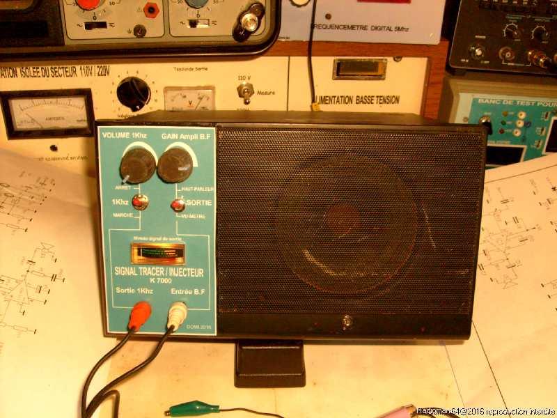

il y a aussi le kit « vellemann » K7000 qui fonctionne à merveille et qui est toujours dispo:
http://www.radioman33.com/pages/appareils-de-mesure-en-kit/signal-tracer-velleman-k7000.html
il intègre un injecteur de signal.
le voici monté dans un ancien caisson de basses récupéré à Emmaus!

N’oubliez pas une 100 k plus un découplage a la masse entre la OA85 et la grille du fet sinon elle détectera moins bien
la résistance de 100K je la monte en série après la diode ou en parallèle ?
Merci pour vos réponses
Montez la entre la diode et le fet (donc en serie) mais votre schéma me parait bien compliqué , pourquoi ne pas utiliser un simple LM386 derrière le Fet ?

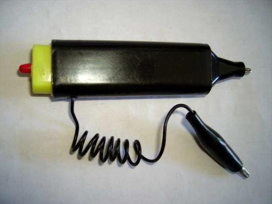

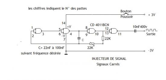

mon injecteur de signal je l’ai monté dans un tube de « surligneur », il utilise un CD4001 et une pile de 3V:
http://www.radioman33.com/pages/mes-constructions/un-mini-injecteur-de-signal.html
imgp8557 injecteur-de-signal
Ah ouais !
bonne idée ! l’ injecteur dans un corps de Stabylo-Boss !
Et voilà au passage une raison de faire …Les poubelles des bureaux ! (ils utilisent des marqueurs et des surligneurs …)
