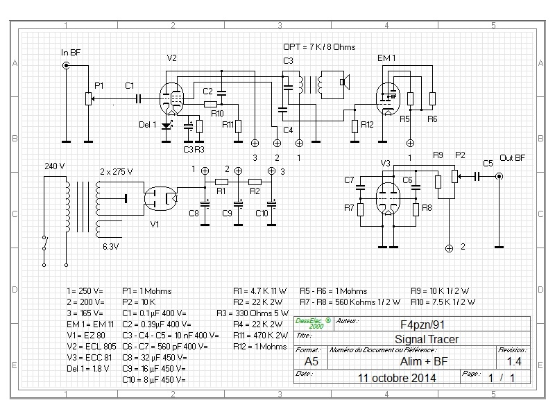

Hello ,
il parait qu avec un plan , ca peut aider ![]()
je fais don du plan , les chipoteurs pouront l améliorer ![]()
Il manque l'entrée HF, avec sa sonde de détection, mais je pense que c'est prévu...
Hello Pierrot ,
heu , j ai bien notifer les liasons BF , In Bf & Out Bf ![]()
Un peu bizarre votre schéma, il n'y a aucune résistance de retour de grille sur la triode et la G1 de la pentode pour l'ampli BF ?
Eh oui, comme l'a signalé H-L J, les trois G1 de EM1 et de V2 sont "en l'air".
hello ,
j ai éditer le plan , il manquais des valeurs ainsi que des composants ![]()
comme quoi , quand ca devient charger , on en oublie au passage ![]()
Oui, il faut une sonde HF détectrice, le signal tracer ça ne sert pas qu'à "traquer" la BF...
Hello Pierrot ,
pour les sondes , je prend celles qui sont identiques de mon oscillo ![]()
par contre , il me semble qu' il y est une capa dedans !
Oui comme le dit Pierrot, la sonde de l'oscilloscope ne comporte pas de détection, et de plus comporte parfois ine attenuation de 10:1 commutable ou non.
Ce qu'il faut pour la BF c'est une simple pointe de touche munie d'un câble blindé, pour la HF, vous ajoutez en série entre la pointe de touche et l'âme du câble blindé (dans le tube plastique) une diode germanium OAxx ou AAxxx (x étant des chiffres le type exact n'est pas important) on peut faire plus compliqué en ajoutant des résistances et des condensateurs, mais si cela fonctionne ainsi, faites in essai.
Voir divers schémas et photos de réalisation http://www.google.fr/search?q=rf+probe&tbm=isch
Cette disposition est nécessaire pour détecter le signal HF sans quoi vous n'entendrez rien au travers de l'ampli, ou très faible.
