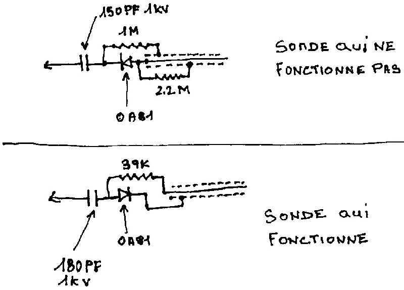

bonjour a tous
voila une sonde qui fonctionne pour la HF sur le signal
tracer
