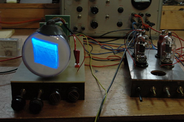

apres quelques corrections de cablage( j’ai des excuses vu comment le montage a ete fait )
j’obtiens une " image " bien proportionnee
l’ajustement des frequences lignes et images ne pose aucun probleme et les signaux sont ,a ma grande surprise ,bien
il me reste a faire la partie ampli video et separatrice …un peu plus tard car le ski m’appelle

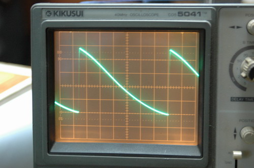

en attendant voici les signaux
Bonsoir Nicolas, Au vue des images, il vaut mieux une bdt à EF9 qu’à EC50 !!!

-Les EC50 ne sont pas chers car peu recherchés, (jusqu’à présent) et fabriqués en grande quantité.
-Ils tiennent longtemps…Ma TV « antique » a 3 ans, plusieurs centaines d’heures dans la vue et les EC50 sont OK.
-Le montage de Nicolas est basé sur des EC50 avec déphaseuses EF9–> balayage symétrique.
