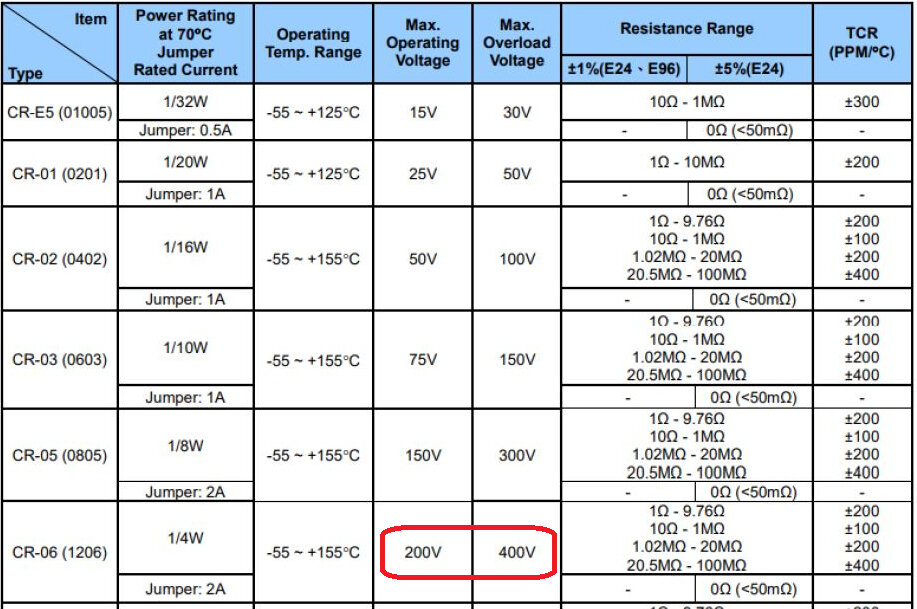

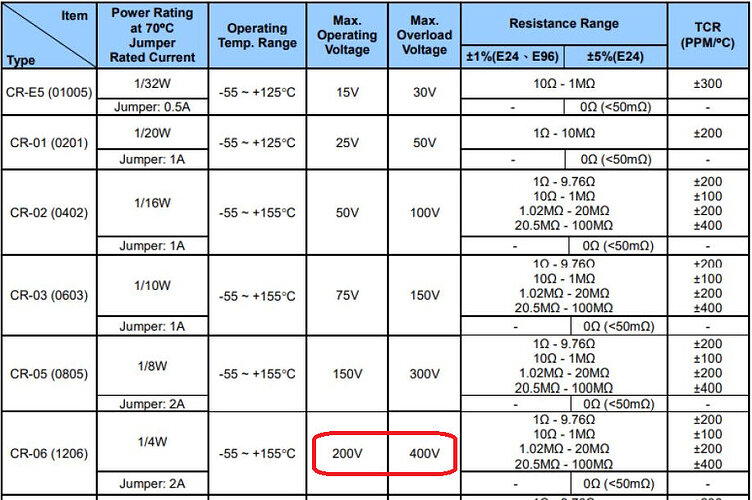

J’ai préféré assembler un grand nombre de résistances ordinaires parce que j’en ai en stock et que c’est moins encombrant qu’une résistance unique.

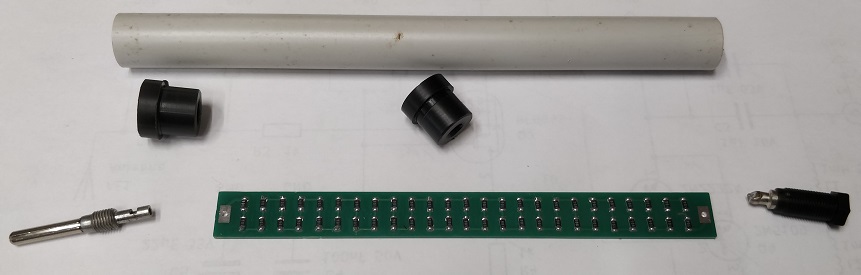

Un circuit imprimé conçu pour recevoir 50 résistances de 10 MOhms de taille CMS 1206, et pour être intégré dans un tube d’électricien de diamètre 16 mm. Dimensions du circuit imprimé : 13.5 x 137 mm.
Un morceau de tube d’électricien D16mm d’environ 18 cm de long.
Une douille banane filetée, une fiche banane filetée également.
2 bouchons taraudés pour recevoir les douille et fiche bananes. Usinés sur un tour.

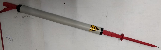

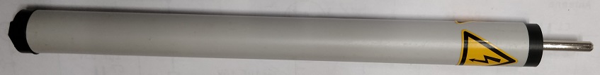

Une fois assemblé :
Prêt à mesurer :
