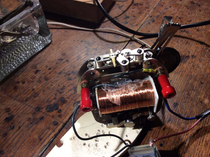

Je vous sollicite car je cherche à rembobiner un petit moteur synchrone ( type ancien tourne disque ) car la bobine est hs’ coupe (probablement branché en 220 pour du 110 V
Ce moteur sert à remonter une ancienne pendule de cheminée avec un mécanisme très particulier ( bloquage de moteur par une came.
Diamètre du fils d’origine 0,04 mm
Nb de spire inconnu je me suis basé sur diamètre extérieur de la bobine : 24 mm
Pour le rembobinage j’ai utilisé le fil d’un petit moteur synchrone récent avec un diamètre de 0,18.
Avec spires simili jointives et beaucoup de
patience.
Le moteur tourne bien en 110 V avec un échauffement (40 degré)
En 220 V le moteur tourne aussi bien mais avec un échauffement très rapide et trop haut ( je n’ai pas insisté)
Impossible de trouver un moteur équivalent car trop petit ( 35 x 80 x 30 mm) par rapport au moteur type refroidissement de four ou tout petit ventilateur.

bonjour et bienvenue chez les férus d’électronique et éventuellement d’électrotechnique
pour faire fonctionner un moteur 110V en 220V il faut doubler le nombre de spires et réduire de diamètre du fil
avec un diamètre d’origine de 0.04mm c’est un miracle que vous ayez réussi a mettre suffisamment de spires pour qu’il fonctionne en 110V en le rebobinant en 0.18mm

Je viens de « découvrir » que Le joli fils couleur cuivre et vernis est en fait en aluminium !!! ( impossible à souder , fragile, etc)
Je refais donc un nouvelle bobine sur la base de celle d’un électro-aimant qui lui était bien en 220 et en cuivre .
Je vous informe de la suite après essais
Ça marche, j’ai refait un bobine avec fil de 0.23mm.
Poids de la bobiné : double de celle d’origine soit 75g
Le fonctionnement idéal pour la pendule ( remontage ok et patinage du moteur en fin de course ok ) se fait avec une tension aux bornes de 71 v.
J’ai obtenu cette tension avec 3 condensateurs pour une valeur total de 1,25 micofarad.
A ce jour tout est ok après 2 semaines de fonctionnement ( pas d’échauffement Bobine et condensateurs ok )
