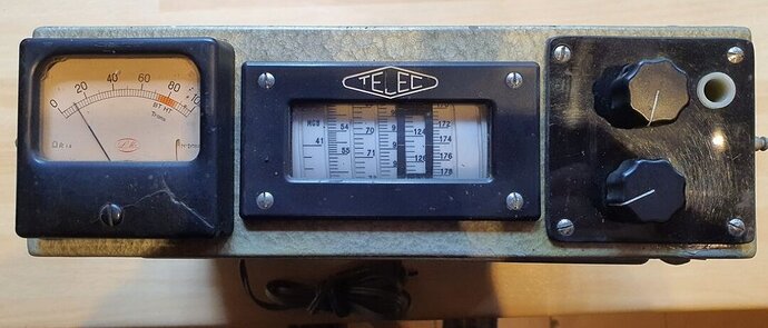

Bonjour à tous, merci de m’accueillir sur ce site.
Je me présente Michel42. Les appareils anciens sont une de mes passions.
Dernièrement j’ai acheté sur LBC un récepteur VHF de la marque « TELEC », sur son coté c’est noté « LA TECHNIQUE ÉLECTRONIQUE » . Equipé de 6 tubes subminiatures (5 x 1AD4, 1 x DC70) il couvre de 41 à 216 Mhz en 1 seule gamme. Les condensateurs de son alim (secteur 220V) sont datés de 1958. Dimensions hors tout 28 x 22 x 9 cm.
La marque semble peu connue, on trouve quelques pub pour des appareils de mesure TELEC dans les revues Le Haut Parleur d’époque.
J’ai remplacé les condos de l’alim avant de l’allumer et il fonctionne à peu près mais on sent qu’un rajeunissement lui ferait du bien.
Si quelqu’un a des infos, un schéma, sur ce récepteur ou sur la société TELEC je suis preneur.
Merci.
Vue la gamme couverte il doit s’agir d’un mesureur de champs qui était utilisé par les poseurs d’antennes avant que la télé soit aussi en UHF.
Vue les tubes il devait s’alimenter avec une pile pour les filaments et une autre pour la HT peut être logées dans le coffret en tôle en haut de la deuxième photo.
En 1958 l’adresse était.
LA TECHNIQUE ELECTRONIQUE S.A. 74, rue de la Fédération, Paris 15
Plusieurs brevets déposés entre 1952-1968. Mais rien vu sur ce modèle.
perso, je penche aussi pour un mesureur de champ TV VHF, bande 1 à bande 3, me rappelle plus trop…
et la bande 88/108 au milieu
A quoi peut servir un HP dans ce cas? Il est a gauche sur la photo interne.
A suivre
bien a ecouter le son du canal TV
Il s’agit effectivement d’un mesureur de champ ,pour couvrir une gamme aussi large sans commutation, il utilisait les fameux inductuners Mallory , l’accord se faisant avec des selfs variables , un temps utilises par Thomson dans des récepteurs VHF
Merci pour toutes ces informations.
l’hypothèse du mesureur de champ est très intéressante. Cet appareil comporte un réglage de sensibilité et le galva peut indiquer le niveau de réception. Quand même quelques particularités me surprennent.
il peut recevoir une alim à pile mais il est équipé d’une alim 220 peut pratique pour régler une antenne.
Ensuite il y a 3 prises d’antenne, une 300 ohms, une 75 et une en façade pour une antenne sur fiche banane.
Peut on envisager une utilisation sur site spécialisé genre aéroport ?
C’est bien un mesureur de champ , en général la mesure se faisait en bout de câble , ce qui justifie l’alimentation secteur, et qui explique les impedances normalisées de 75 et 300 Ohms que l’on rencontre classiquement en télévision et en FM
Quant a l’utilisation sur site spécialisé ,pourquoi pas si ça vous fait rêver , il y a souvent des téléviseurs dans les aéroports :joy: , mais les équipements dédiés sont en 50 Ohms dans la grande majorité des cas
Il y a surtout une bande de fréquence 108 a 144MHz utilisée spécialement en AM pour l’aviation.

Les fréquences AM aviation ont des largeur de bande extrêmement réduites : 8.33 KHz, et il n’est pas du tout certain qu’un mesureur de champ TV, dont la largeur de bande est importante, y compris pour le son, soit suffisament sélectif ???
On aperçoit à l’intérieur de l’appareil des transfos FI style « Vidéon » identiques à ceux des vieilles TV, et la valeur de la FI son était très élevée : une dizaine de MHz, donc une bande passante importante de plusieurs dizaines de KHz…
