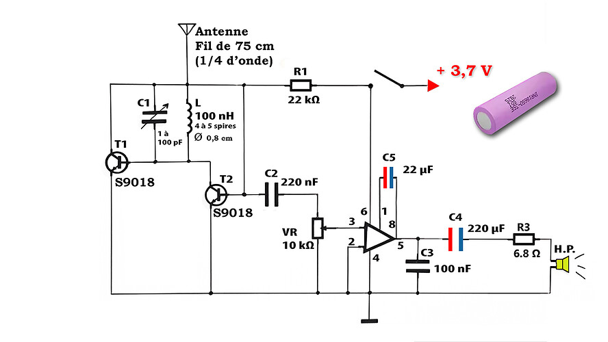

Actuellement je tente de comprendre une partie d’un schéma sur le récepteur radio à super réaction.
J’ai placé en pièce jointe images : Le schéma.
D’après vous, est ce que la résistance R1 (22kΩ) et le condensateur C2 (220nF), forment un filtre passe bas dont la sortie du filtre serait la base du Transistor T2 (S9018) ?
Ce qui me fait dire ça, c’est tout simplement que pour qu’un filtre passe-bas fonctionne (enfin je crois), il faut une résistance proche de VCC, et un condensateur proche de la masse, donc le but est avant tout qu’il existe une différence de potentiel, et comme ici sur le schéma l’entrée de l’AOP, ici un LM386, la broche non inverseuse 3 se trouve bien à un potentiel plus bas que VCC, j’ai bon ou il me manque des informations qui m’échappent ?
Le but serait que T2 coupe régulièrement T1 dans son emballement d’amplification, pour éviter la saturation de T1.
Merci à ceux qui me liront, dans l’espoir d’avoir une confirmation ou une infirmation à mon questionnement.
Ce montage met en œuvre un schéma d’oscillateur souvent utilisé. Les transistors T1 et T2 amplifient encore, bien que leurs Vcb soient nulles, ils oscillent bien en FM et bande aviation même avec des courants de moins de 1 mA (ici les courants de collecteur sont voisins de 70 µA). Lorsque le courant est suffisamment faible l’oscillation existe encore, mais elle s’étouffe et repart périodiquement (phénomène de « quenching »). Si on diminue le courant (ou si on charge le circuit oscillant) les oscillations ne partent plus.
Ici, c’est la résistance de 22 k qui est critique avec… la longueur de l’antenne…
Il n’y a pas de filtre passe-bas, au contraire C2 avec VR forment un passe-haut qui élimine les fréquences très basses : c’est la bande passante du LM386 et le Haut-parleur qui font filtre passe-bas (complété par l’oreille de l’opérateur…).

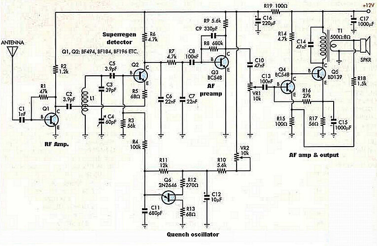

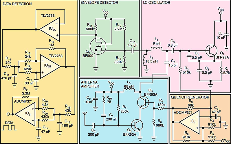

Les montages superréaction sont donc à fonctionnement très complexe, ils méritent que le quenching soit réalisé par un oscillateur ultrasonore séparé.
On peut regarder :
Ou encore :
