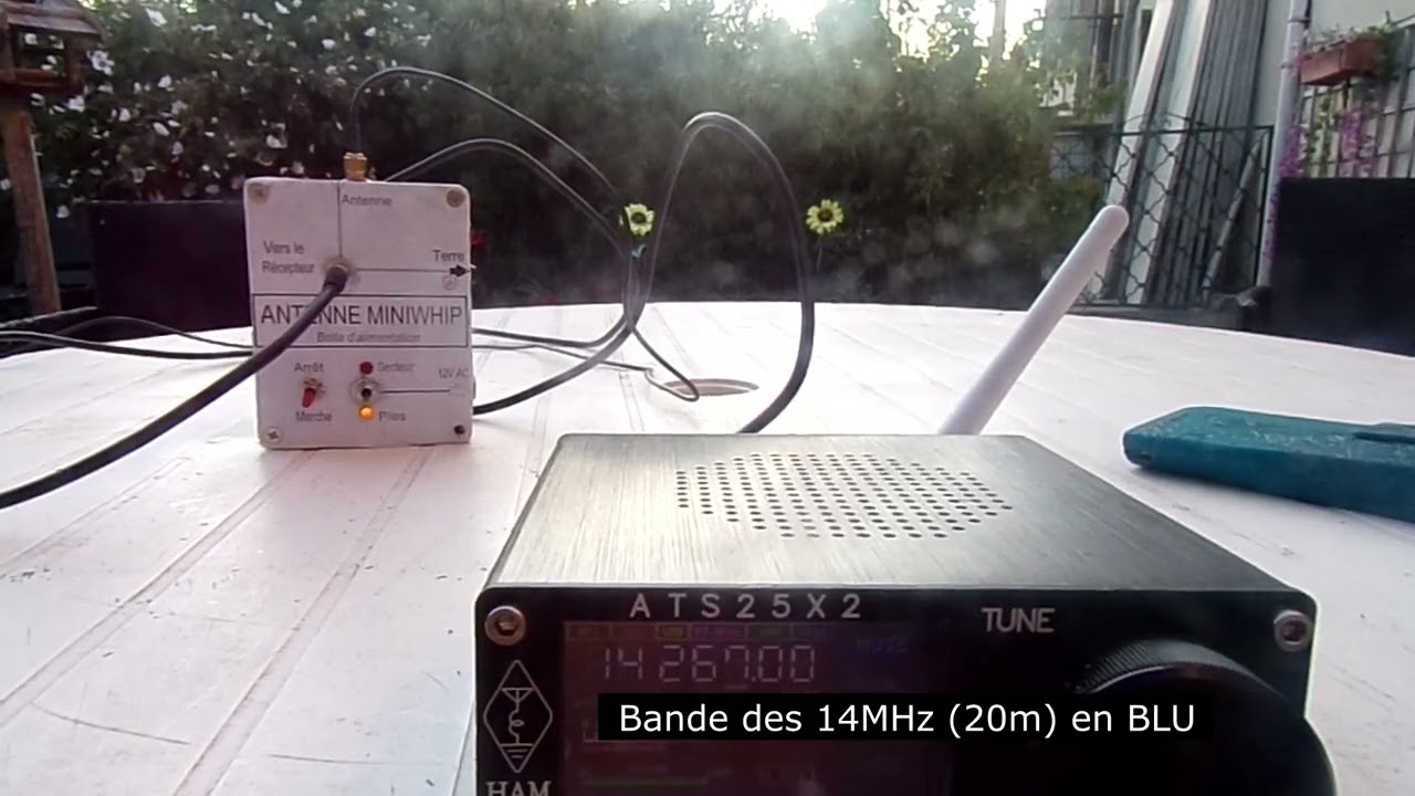

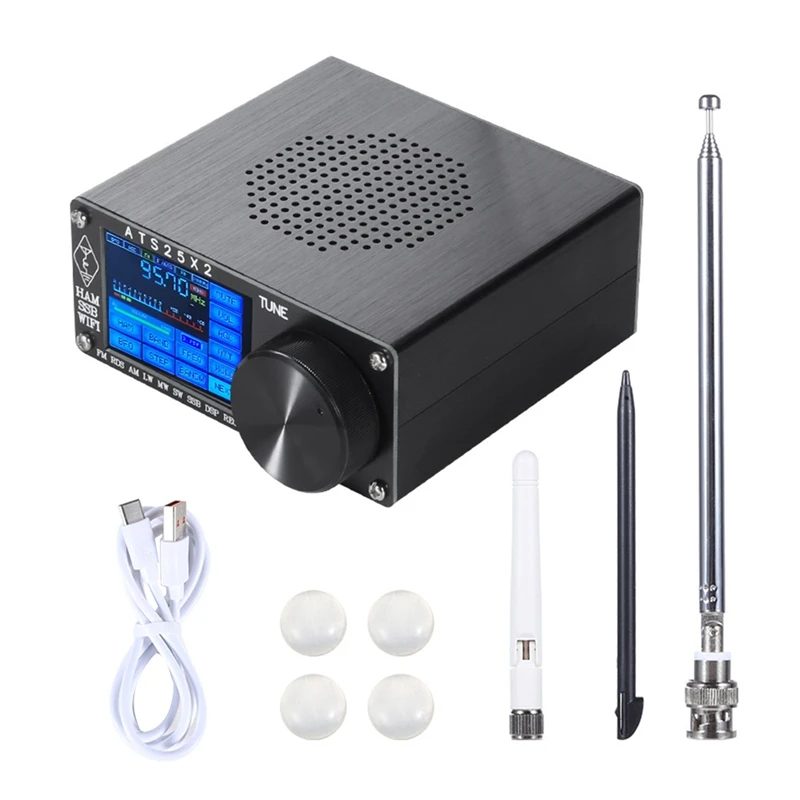

Le petit récepteur ATS25X2 recois toutes les bandes en AM, FM, BLU
ecran tactile, cadran digital ou analogique…
ici réception radioamateurs bande 14Mhz en BLU:
l’antenne est une miniwhip à 5m du sol…
pour environ 60€ on a un appareil très compact et performant:
