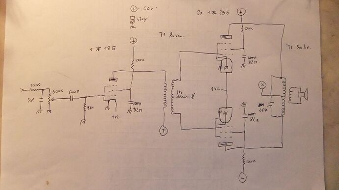

On peut faire un petit push-pull avec deux tubes sub russes et deux petits transfos Audax que l’on peut trouver dans une épave de poste à transistors des années 60 ( déphaseur et sortie )
J’en ai fait un qui marche bien sur un petit HP
Et pas besoin du circuit intégré , une grosse pile de 1V5 pour les filaments et des CR2032 (3V) montées en série dans un petit tube
La conso des anodes est très faible
Comme ça on reste dans l’optique « tubes »
Et aussi merci pour ce schéma que je vais utiliser avec mon ampli cité ci-dessus
Très bonne remarque que j’aurais du mentionner, effectivement LM386 poubelle et petit push pull de lampes à la place !
Je peux te retrouver le schéma de l’ampli si tu veut
De nombreux tubes sub peuvent remplacer les 1Ж18Б ( 1J18B ) par d’autre tubes sub plus courants

Je fait une photo de mon schéma et je l’envoi
Pour les tubes , celui cité plus haut c’est le préampli , les deux tubes du push ce sont des 1Ж29Б ( 1J29B )

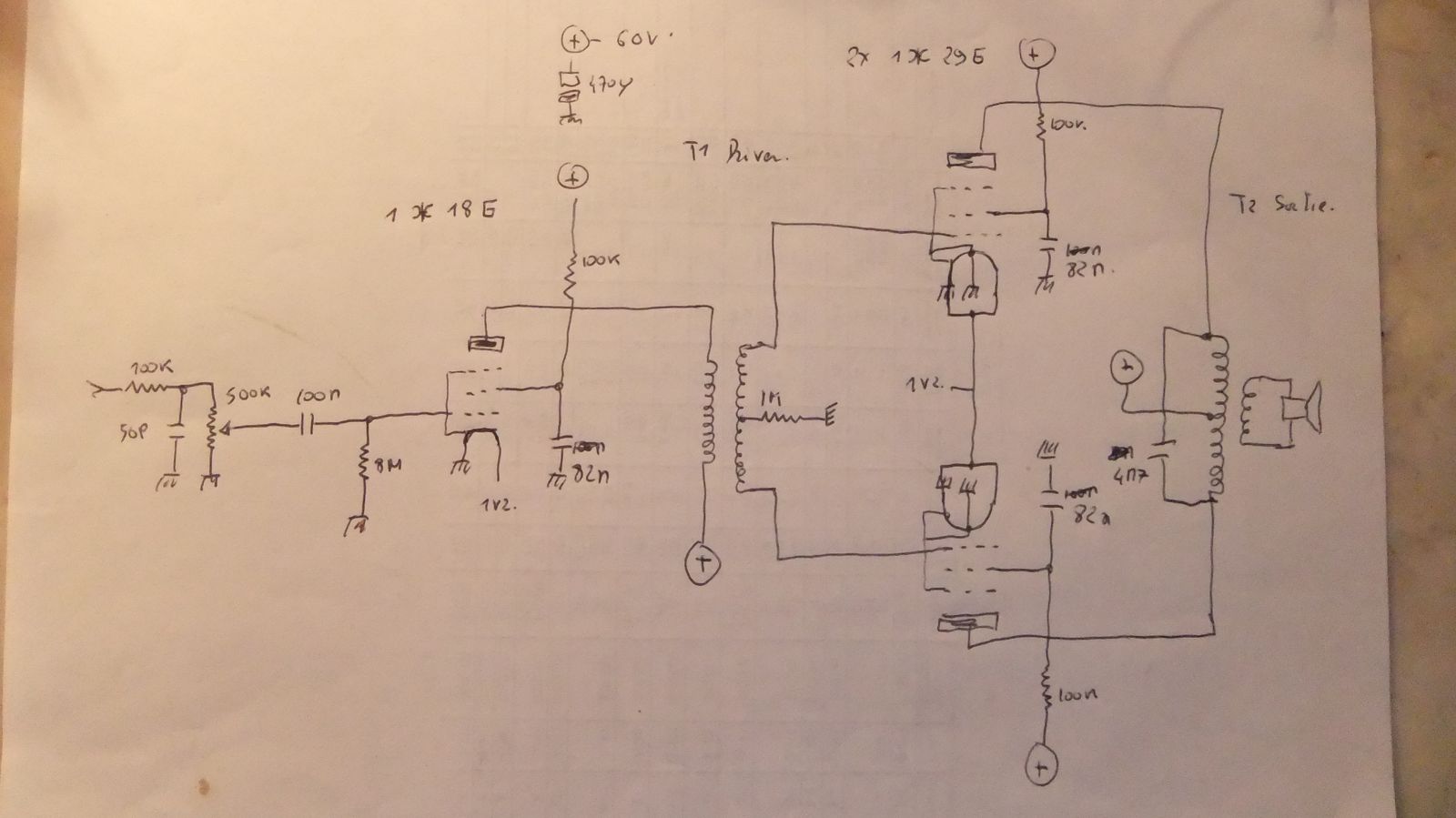

Voici le schéma
Mais je ne me rappelle plus si c’est un schéma maison ou trouvé sur le net
Le principal , c’est qu’il marche et est probablement perfectible
Le transfo inter étage vient d’où ? d’un poste radio ?

Bonjour, peut-être, rendre un peu plus négatives , les G1 .
C’est finalement ce que j’ai dû faire
Mais j’ai presque entièrement dessiné le schéma car ces tubes sub ont le filament qui sert aussi de cathode ( chauffage direct )
Et sur les tubes finaux , le filament est en deux partie et la G3 est prise au centre
Et je dois aussi polariser les G1 par le pont milieu du transfo déphaseur

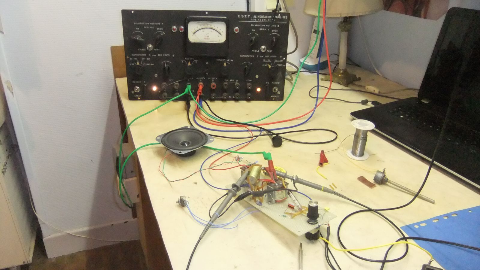

L’alim qui me sert pour les essais , un OM la reconnaitra surement :grinning:
Au passage , je cherche un galva pour cette alim , c’est les même sur le U61

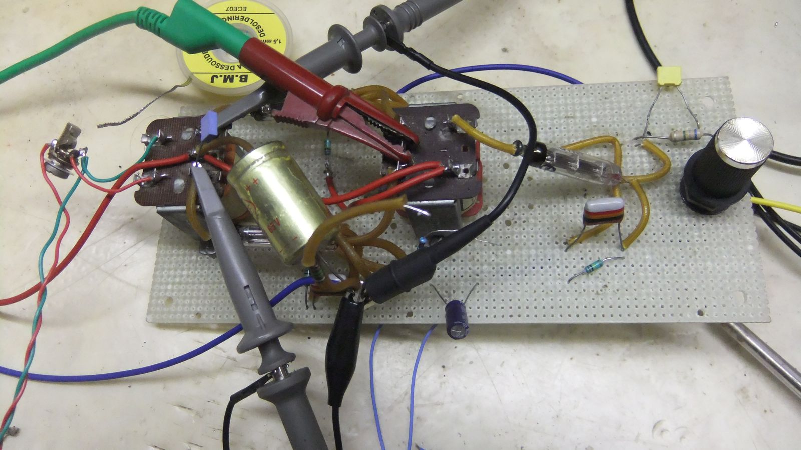

L’ampli à bien changé de gueule , les tubes sont passés au dessus , ce qui m’arrange pour le câblage , car les fils sont très proche et dur à voir sur le culot et pas question de les tortiller dans tout les sens
Déjà que je suis étonné de ne rien avoir cassé en le démontant
Prochaine étape , monter le poste et le relier à l’ampli
Et si tout marche bien , faire un montage correct sur un circuit imprimé

Pour l’instant , j’ai fais un montage pifométrique avec des potard pour ajuster certaines valeurs sans m’em… à dessouder à tout bout de champs
Ensuite , mesure des potards et remplacement par des résistances
Maintenant que ça fonctionne à peu près correctement , je vais commencer à faire des mesures sur les tensions et courants
Mais demain , je vais me coucher
A demain , bonne nuit les petits :grin:

Finalement , j’ai viré le HP de 8 ohms et je l’ai remplacé par un de 15 ohms et ça marche beaucoup meilleur :grin:
Et j’ai pu ajuster ma polar de grille à - 1,5 volts
Vu la faible conso d’une polar de G1 je mettrai aussi une pile de 1,5 volts
J’ai fait une mesure de tension sur les deux anodes , elles restent identiques quelque soit le volume , même à fond ( mais la ça distord un peu )
Donc bien en classe A
Il me reste à monter une contre réaction et un réglage de tonalité sur la boucle de CR
