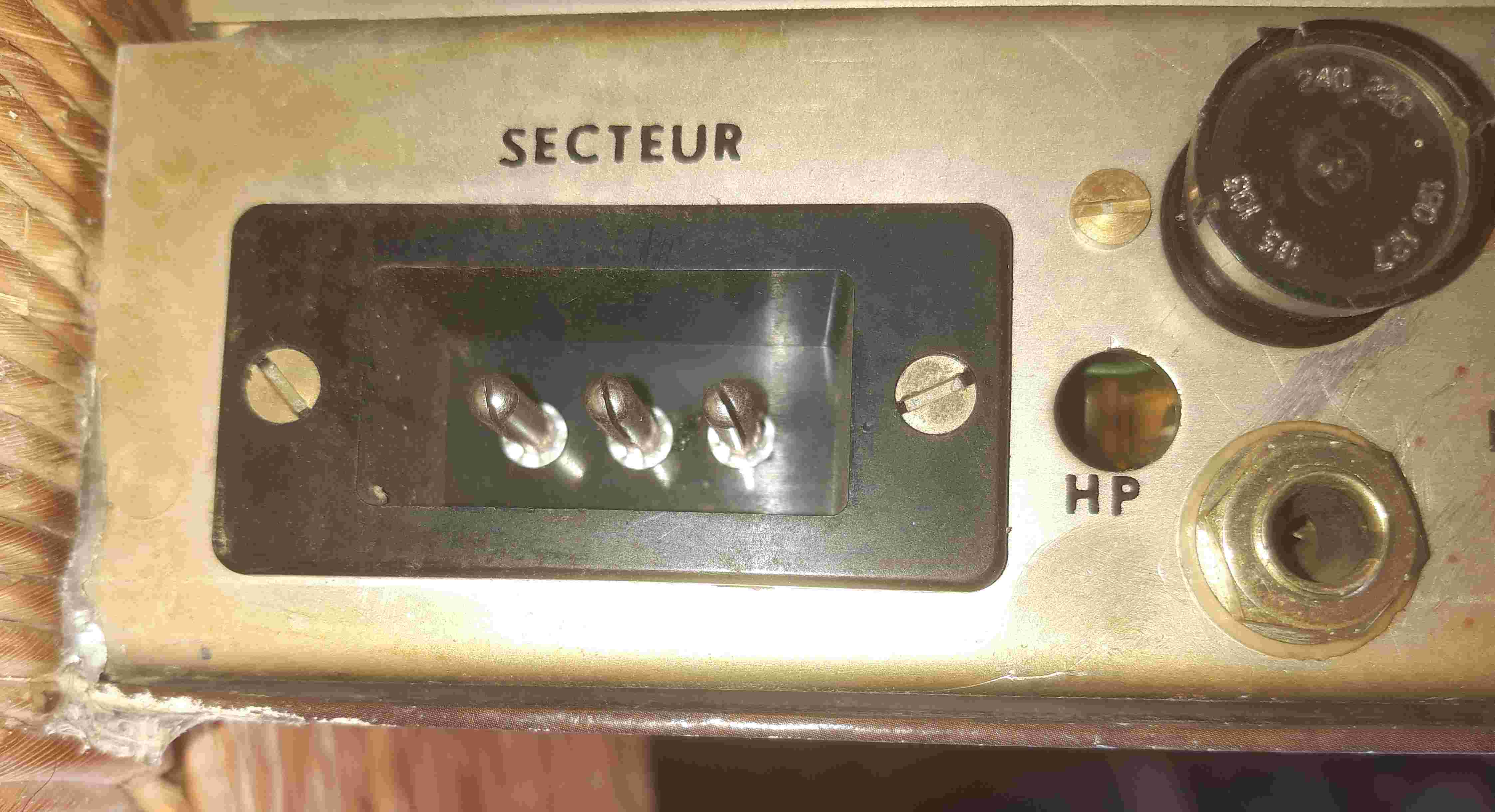

Quelqu’un aurait il une prise secteur femelle 3 fils en ligne, masse au milieu pour connecter le secteur sur la prise arrière ?
La photo n’est pas trés bonne, il s’agit de 3 pinoches mâles alignées,
diamètre 4 mm, espacement entre broches extrèmes 19 mm
Merci

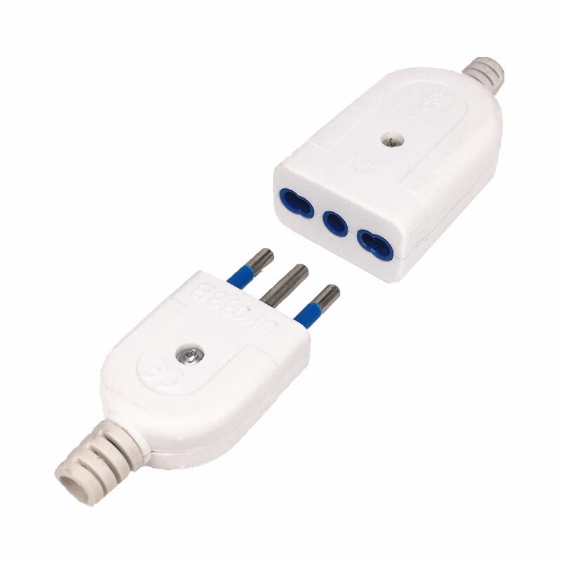

tu ne peux pas monter un socle IEC classique ?
peut-être chercher une prise femelle italienne (terre centrale) qui accepte également les fiches Françaises :
ou ça (mano mano) : voir écartement ?
https://www.manomano.fr/p/pris-directement-a-fanton-2p-t-10a-p11-blanc-82560-et-4009357
Merci pour la piste italienne.
malheureusement, les prises en question sont trop épaisses pour entrer dans l’emplacement du RS-560.
Je vais en bricoler une faute de mieux.

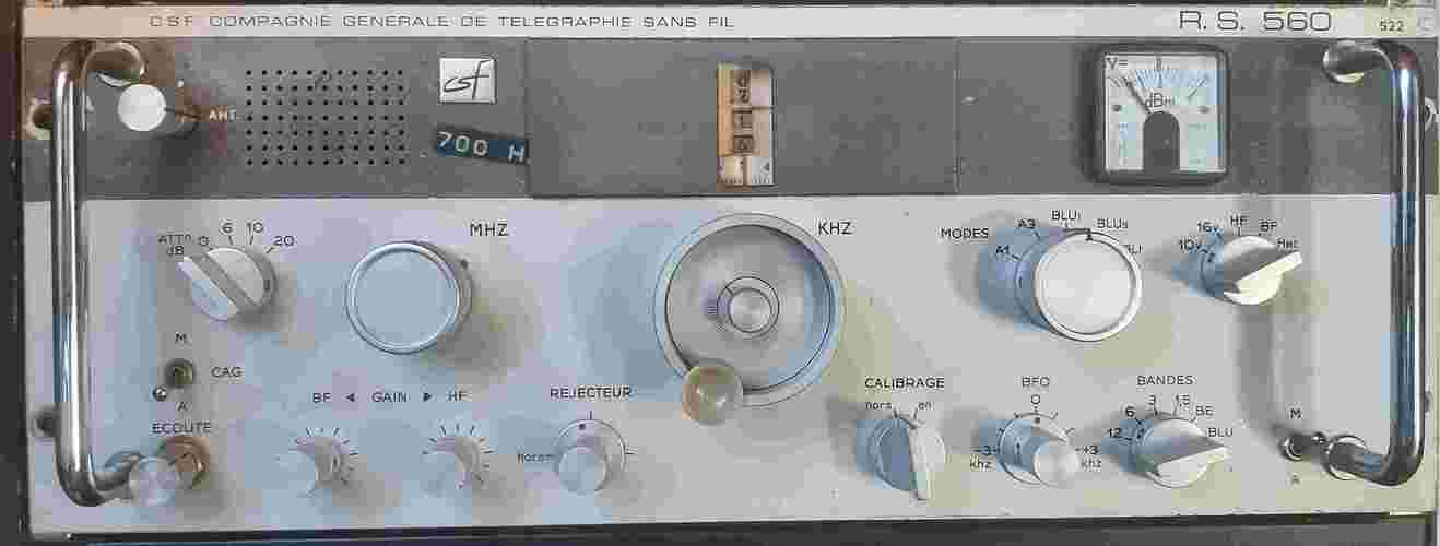

Voici mon RS-560 aprés nettoyage ( trace de nicotine sur tous les boutons et la face avant ). Il servait dans un centre d’écoute à l’Ouest de Versailles.
Celui ci est la version à transistors germanium, sans le clarifieur en face avant, remplacé par un logo CSF. Il porte la réfèrence RS 560 522C, je ne sais pas si ceci est significatif.
L’intérieur est différent de ce qu’on peut voir sur le net.
Il fonctionne impeccablement aprés un démarrage en douceur, même avec ses condensateurs d’origine.
Et bien sûr j’ai trouvé le manuel pour la version silicium, mais pas germanium.
PS version avec le filtre graphie 700 Hz

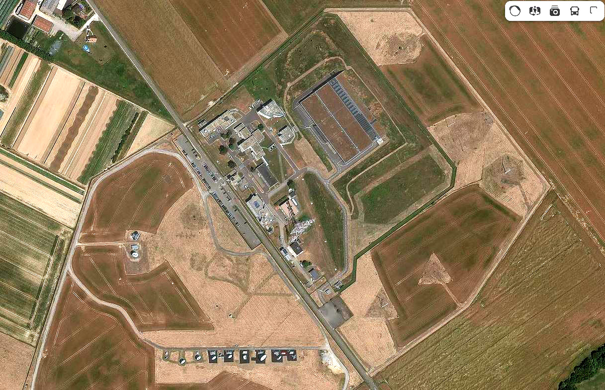

Je passais en cyclomoteur sur la petite route entre les antennes deux fois par semaine pour rentrer le week-end chez moi lorsque j’étais étudiant. « Photos interdites » ! La zone est floutée sur Google Earth
là ?
Ils ont vu large, pour le parking visiteurs, il n’y a pas beaucoup de voitures !?
(bon, ça ne se visite peut être pas ?)
