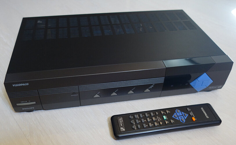

Un modèle pour le câble: le Visiopass de Philips

A cette époque si on était abonné aux chaînes payantes en D2MAC sur le câble, on pouvait utiliser la carte sur un récepteur satellite (ou l’inverse).

J’ ai connu cet appareil, et, malgré qu’ il ait un tuner cable, je pouvais décoder le D2 Mac et le HD MAC via satellite, via un tuner sat analogique ECHOSTAR avec desaccentuation MAC, et ça marchait bien.
Inversement, je mettais la sortie magnétoscope en mode D2 MAC, et je sortais la bande de base des chaines D2 MAC par cable, vers un décodeur D2 MAC externe, comme le 22 AV 1116, ou le MAC 3002 de NOKIA( ce dernier acceptait la carte Visiopass du réseau cablé), et me restituait une image en PAL séparé ( mode Y/C ), d’ excellente qualité pour France Supervision.
j’avais connu le visiopass (acheté je crois bien 990Frs) par correspondance
relié à un tuner amstrad avec la carte pic16f84 qui-va-bien
de bons souvenirs !!
j’ai appris l’anglais comme ça !
