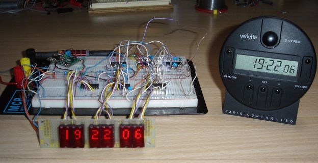

J’ai commencé le montage du décodeur DCF77 simplifié à circuits logiques.
Il comporte 5 circuits CMOS de la série 4000:
2 x 4011, 1 x 4518, 2 x 4015
  • 6 afficheurs à décodeur 7 segments intégrés TIL311
Comme ces afficheurs ne sont pas faciles à trouver on peut les remplacer par des 4511 + afficheurs 7 segments
L’affichage des secondes fonctionne et se synchronise bien sur la minute.
Seul inconvénient, il n’affiche pas la 59ème seconde… mais on s’en passera, hi !
Il me reste à connecter les registres à décalage 4015 pour afficher l’heure et les minutes.
A suivre…
Jean
Bonjour les amis,
Ca marche !
Après quelques pirouettes techniques l’heure s’est enfin affichée…
J’ai été obligé d’ajouter un 74HC14 et de remplacer les registres à décalage 4015 par des 74164.
Donc 6 circuits intégrés.
Les technologies sont un peu mélangées (TTL, CMOS et HCMOS) mais la compatibilité des niveaux est préservée.
Il ne reste plus que le « latchage » des données des afficheurs lors du passage à la minute suivante.
J’attends d’avoir terminé le montage pour dessiner le schéma.
Vous pouvez déjà voir une vidéo du fonctionnement via le lien suivant:
f6hcc.free.fr/dcf77.htm
à suivre…
Jean

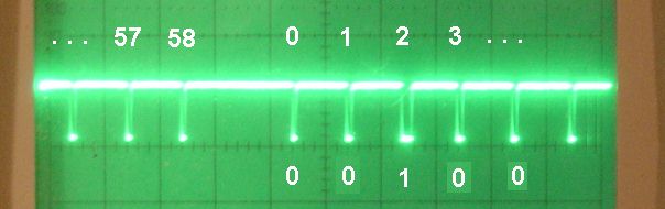

Le système de synchronisation est assez simple:
  • il n’y a pas d’impulsion à la seconde 59 ce qui fait que le système détecte le début de la minute et remet le compteur des secondes à 0
  • ensuite le top de chaque seconde dure 100 ms ou 200 ms et code ainsi un 0 ou un 1 binaire
  • on obtient donc un message de 59 bits qui code les minutes, les heures, le jour de la semaine, le mois, l’année…
  • la minute et l’heure se trouvent dans les bits entre la 20ème et la 34ème seconde
  • la seconde est celle du compteur de secondes…
En pièce jointe une copie d’écran.
Je vais compléter la page de mon site avec les explications détaillées et le schéma que je suis en train de mettre au propre. Dès que se sera fait je le signalerai.
