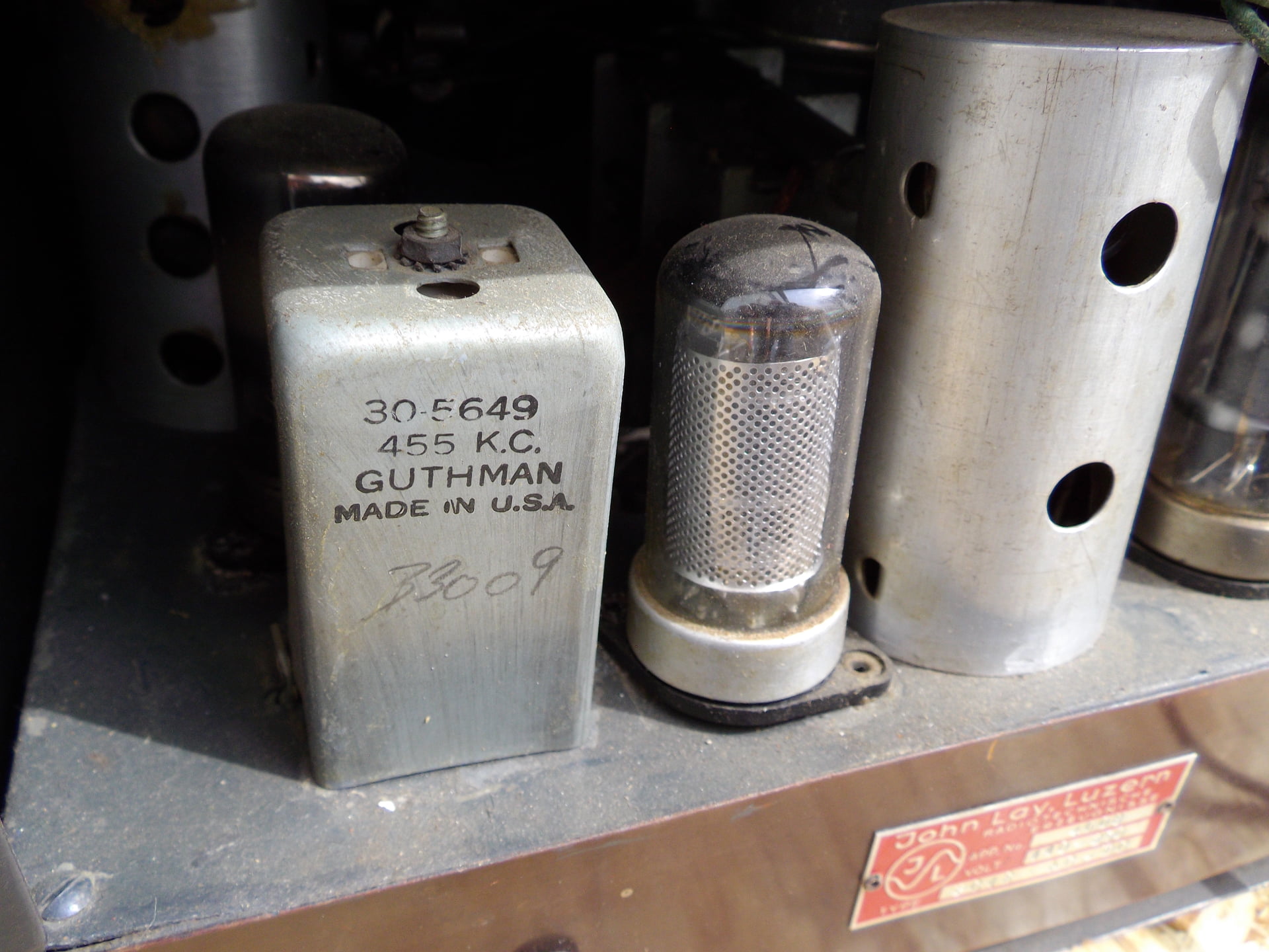

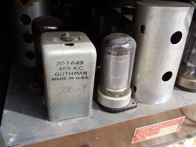

Bon…C’est un peu sombre
Joel on voit bien l’étiquette …… mais pas le reste !
Oui,j’ai pris ça hier en plein soleil, et je ne voyais même pas dans le viseur! Il a fallu qu’ XYL vienne me tenir un parapluie pour que j’y vois plus clair.
Je peux recommencer. Tu veux voir quoi exactement ??

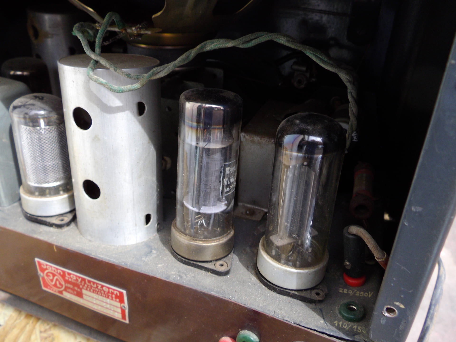

Le reste …… et surtout le dessous :wink:
OK Je vois ça dans la journée.Il faut que je le démonte pour voir le dessous
En fait les deux récépteurs n’ont strictement rien à voir …… à part peut- etre un coffret métallique et une prise antenne :rofl:
Oui, les EC1 XX Hallicrafters, ainsi que les S XX étaient équipés, en « Octal », alors, que là, on a affaire à du « Loctal ». Affaire a suivre.
Effectivement avec ces quelques photos complémentaires cela devient intéressant.
En plus ce sont des loctales européenes tous courants de la série « U » : UBL21, UY21, etc, facilement reconnaissables à la bague métallique typique de ces lampes, bien différente de celle de leurs homologues américaines.
On peut supposer que pour la télégraphie on fait accrocher l’ampli MF avec son potentiomètre de contrôle de gain a fond , comme cela se fait sur plusieurs Hallicrafters dont S38A ainsi qu’un National dont j’ai oublié le nom et le plus moderne SW717 d’Heathkit ……
