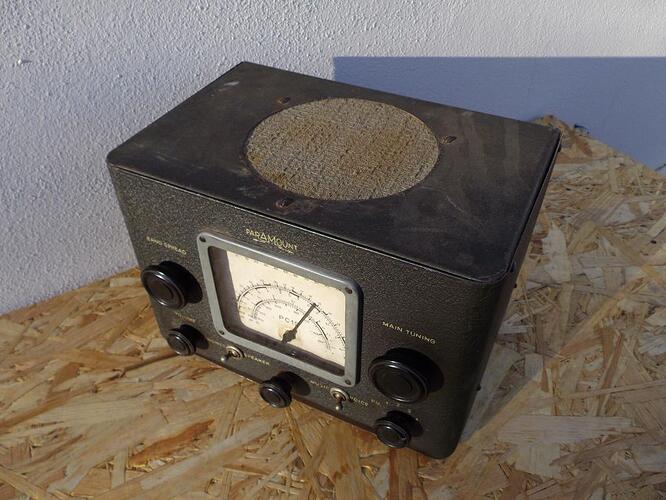

Je le trouve plutôt sympa ce récepteur.Il semblerait que ce soit une fabrication suisse ? Henri Louis connait sans doute.Il n’est pas de la première jeunesse, mais il serait intéressant de le remettre en route…
Il ne semble manquer de rien pour cela. Qui veut s’y coller ??
Il est à 30 euros plus quelques euros de port via MR

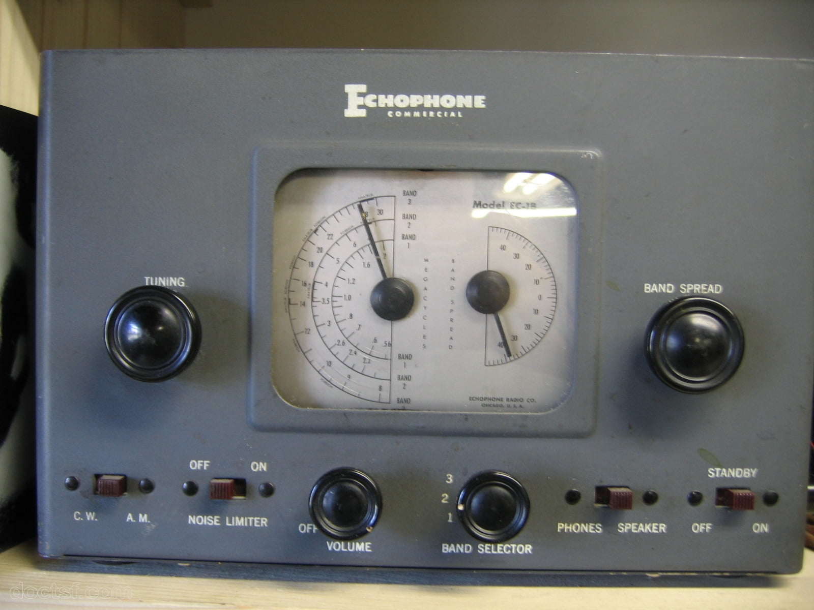

Il a un air de famille :

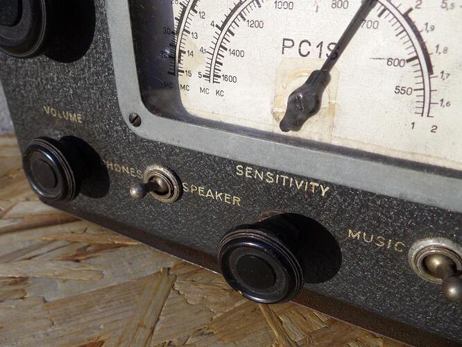

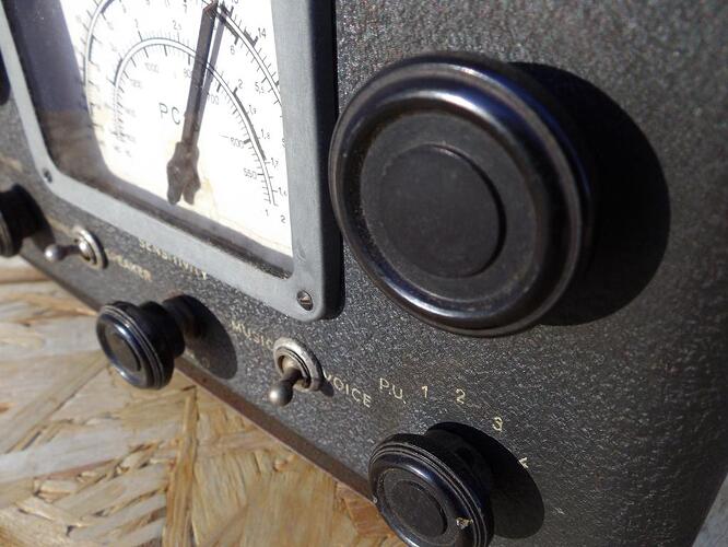

Un récepteur de trafic avec une prise PU et la gamme PO!??
Apparemment ce n’est pas un récepteur de trafic car il ne semble pas avoir de BFO et ne permet donc pas la réception de la CW.
Pour ce qui est de l’air de famille avec celui de jackoe il est loin d’être évident, marque différente, cadran différent, réception de la CW sur le second etc…

Non, c’est du matériel américain « Paramount » comme indiqué sur la face avant.
Il y en avait un à vendre sur Ricardo récemment :
https://www.ricardo.ch/fr/a/1227202956
John Lay à Lucerne était seulement l’importateur, qui importait également d’autres marques américaines comme Webster (avec les enregistreurs à fil dont je possède un exemplaire).
Il importait et adaptait également le matériel au tensions de secteur Suisse en montant un autotransfo avec répartiteur de tension dans l’appareil.
John Lay a ensuite importé le matériel japonais National, Panasonic et Technics.
Si si, il est là :
https://www.radiomuseum.org/r/paramount_ec_1a.html
Certainement que c’est le Hallicrafter EC-1A rebadgé en Paramount par John Lay, tout est possible, John Lay importait et adaptait également le matériel Hallicrafter pour la Suisse.

Il est très inspiré du Echophone EC-1 a quelques différences près, notamment l’emplacement et la fonction des boutons. Surement un modèle un peu plus grand public.
Sachant que la version « Paramount » du EC-1A est identique a celle de chez Hallicrafters, il ne serait pas absurde qu’il s’agisse d’un Paramount modèle EC-1.

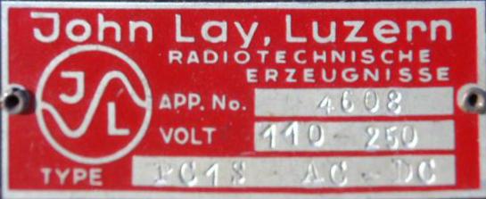

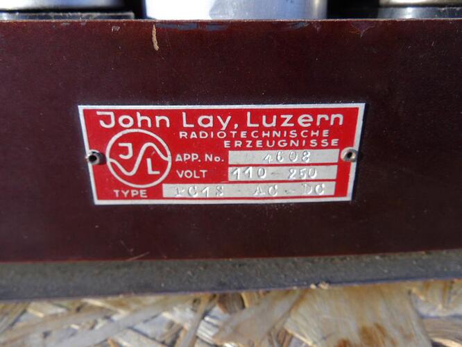

Là en examinant plus la plaquette signalétique de John Lay, il s’agirait du modèle :
2023_04_09 21_50 Office Lens
PC 1 S
« P » pour Paramount …
« S » pour Suisse peut-être.
Il est noté AC - DC donc un modèle « tous-courants » comme beaucoup d’appareils américain « low-cost »
