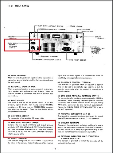

Rebonjour
Il y a une entrée spécifique pour une long fil en attendant une adaptation coaxiale
perso cela fonctionne sur toutes les bandes en portable loin des perturbations urbaines

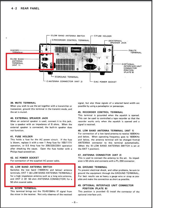

Et la prise d’antenne carrée n’est que pour les PO-GO (en dessous de 1600 kHz)
